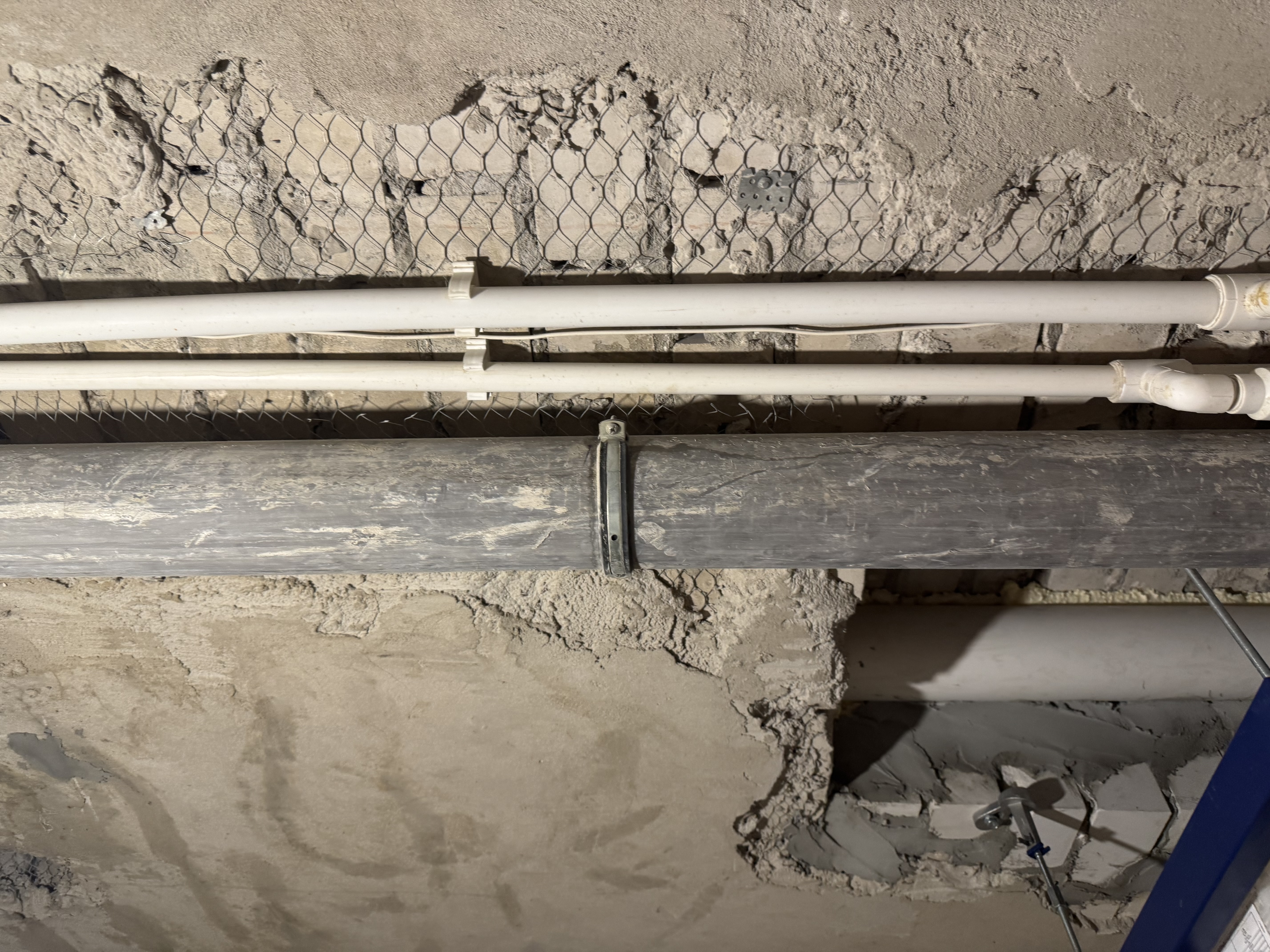

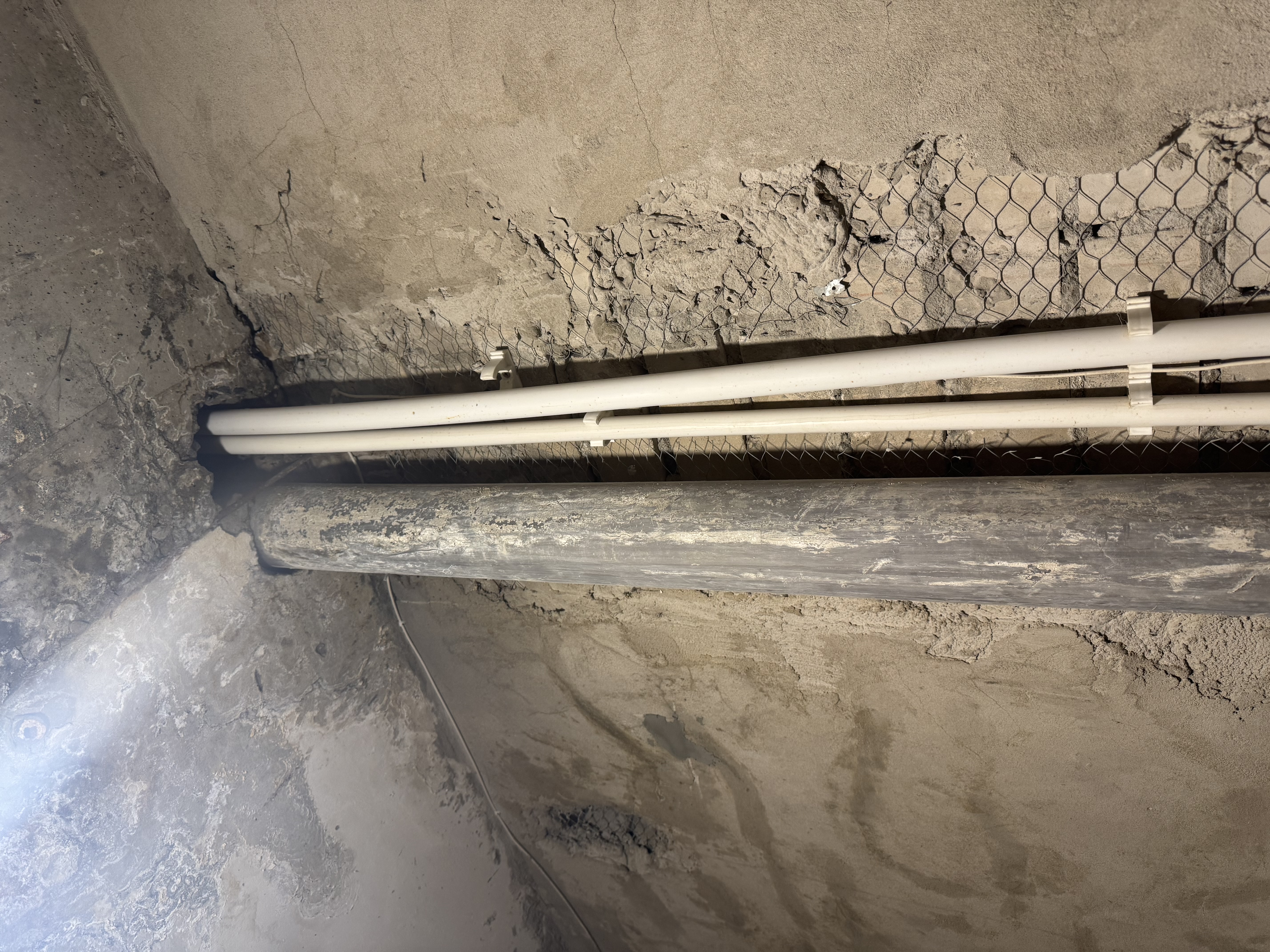

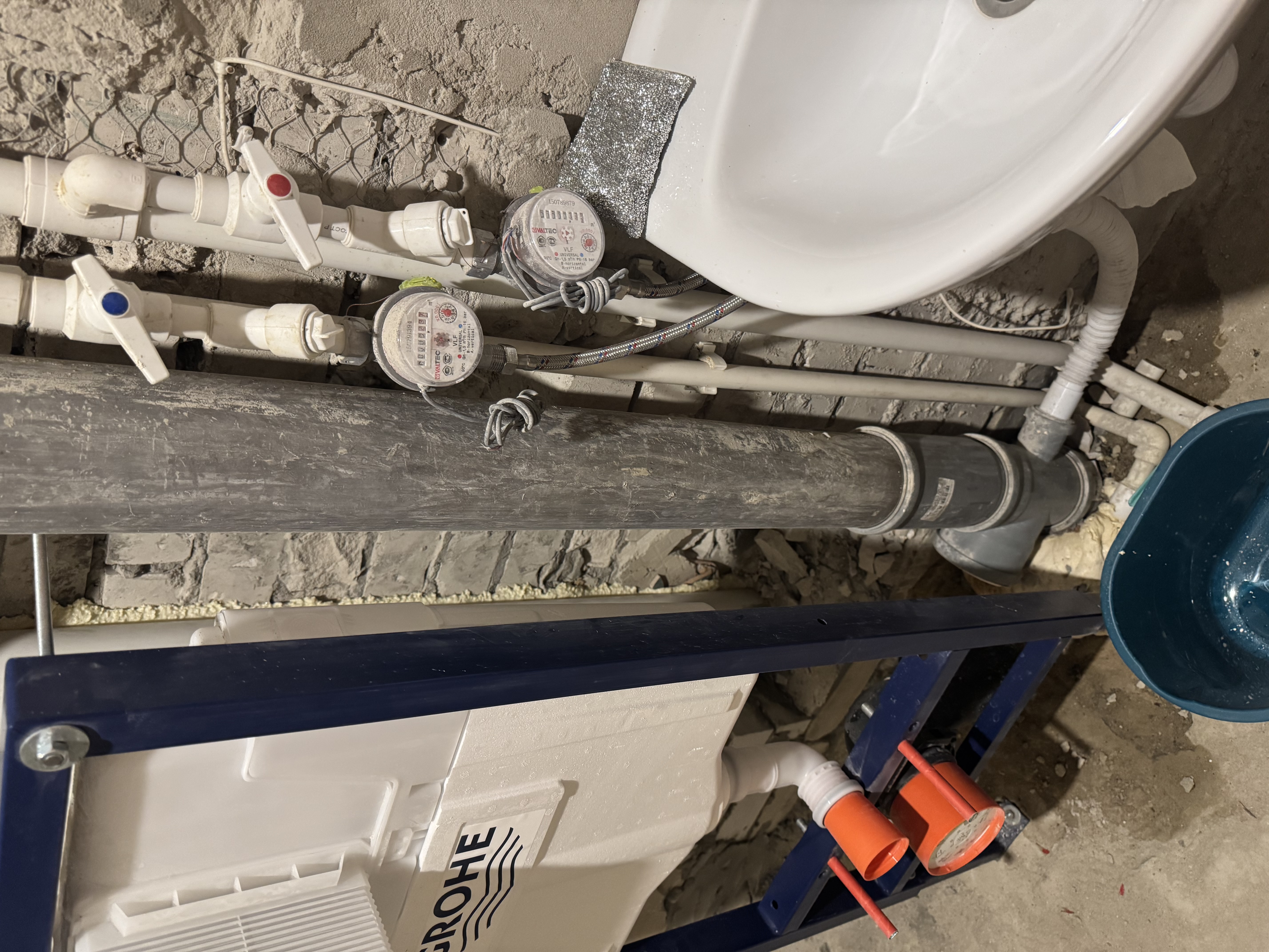

Вот еще фото. А схему чего нужно? IMG_7968IMG_7969IMG_7967

Что за ниша за инсталляцией? Что за труба в ней? Почему замурована, когда?
В крестовину слева подключается унитаз, справа умывальник. А куда поддон?
Vitruvius написал 27.06.2025 в 16:23
А схему чего нужно?
План туалета и душевой с указанием расположения стояков, поддона и его слива, ванны при наличии, инсталляции и умывальников. Если к этому же стояку канализации будут подключены стиральная машина, кухонная мойка, накопительный водонагреватель, фильтр обратного осмоса, кондиционер или другие источники стоков - тоже указать.

Есть только один, нормальный, вариант решения: подрезать нижнюю трубу этажом ниже. Если нет доступа в нижнюю квартиру, "опустить стояк", так, чтобы без проблем в будущем, у вас возможности нет. Есть только ремонтный вариант: отрезать раструб и поставить ремонтную муфту, но это нельзя будет зашивать, а надо оставлять в свободном доступе. И, в любом случае, нужен доступ в нижнюю квартиру, если не для работы, но, как минимум, чтобы видеть и понимать, насколько может опуститься труба, есть ли там крепеж, компенсатор и т.д. Т.е. два обязательных условия от вас: возможность доступа в нижнюю квартиру и далее, в зависимости от "уровня доступа", отрезать нижнюю трубу, или отрезать раструб у себя. В последнем случае, придется оставлять доступ у себя, т.к нет гарантии, что труба не опустится и не разъединится с крестовиной. Так, как это часто бывает, если она не опирается раструбом.

Во-первых - не один. И во-вторых - его нормальность определил ты, поэтому есть все основания сомневаться в нормальности. Если нет доступа к соседям - наличие и расположение компенсатора на их этаже можно определить эндоскопом.
Ага, а наличие и расположение креплений - по частотам собственных колебаний. :D
