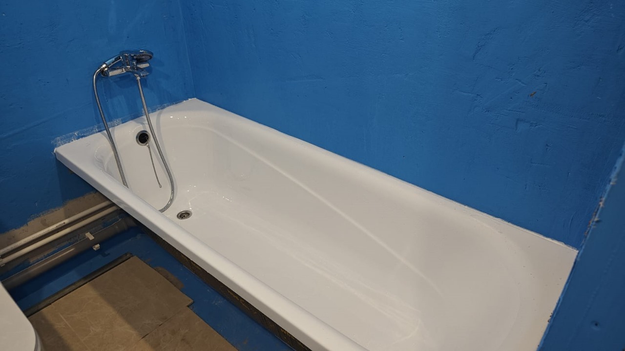

А ради интереса - приведите аргументы против установки ванны на газобетон+плиточный клей?

15.08.2025 в 11:31:00
BV написал 13.08.2025 в 18:35
в идеале приклеить дно ванной к плитклею через прокладку, средней жесткости типа листа резины.
А если не лист резины, а битумная STPшная вибра 4 мм? Присамоклеить её на ванну, и так и усадить на плитклей...

Шуруповерт написал 15.08.2025 в 11:21
Повторять? Зачем, если чел с 1го раза не слышит.

15.08.2025 в 17:26:01
Варить-то я умею...
Давно уже инверторы, все сварщики, ютуб опять же. Не это умение основное. Резать, сверлить, антикор грунт..., что там "варить" то?) Варить...))) я бы лучше на болтах собрал.
Регулировать уровень как вы будете? Ванна наполнена водой должна быть. Что по этому поводу говорит ютуб?) Будете клей подпихивать шпателем, одной рукой, а второй рукой приподнимать за бортик, 70 литров ванну?)) Уже даже и не важно, что там дальше будет, в процессе, даже, если поставите, когда вода + тело, массой 120 кг, очевидны сложности уже на этапе установки....А, если ставить без воды, она потом поедет бортиками. Ну, наверное, можно как то извернуться и/или забить на какие то недостатки, кривизну, щели и подвижность. Но, не понятно, зачем? Мебель, бытовая техника, все на ножках регулируемых, зачем изобретать?

15.08.2025 в 20:18:35
master.msk написал 15.08.2025 в 17:26
Стоп. Сейчас ванна обвиселась, идеально на правилах. Ставлю газоблоки, сверху клей с излишком. Ставлю ванну, наполняю водой. Ванна под тяжестью опускается бортиками на правила, лишний клей выдавливается, застывает. Не пойму, что тут не так.

15.08.2025 в 21:30:28
Шуруповерт,  на бортики не должна опираться, точнее, не может опереться, деформируется. Попробуйте пластиковую емкость с водой поднять за бортики? Жидкий клей повторит форму деформированной ванны. После слива воды, дно поднимется, образуется щель. Я уже про искривление бортиков даже большого смысла писать не вижу, и так, всем, кроме вас) понятно, как мне кажется. А вы без клея водой не пробовали наполнить, ванну "отвисевшуюся на правилах"?) Клей ничего не поменяет.

22.08.2025 в 07:38:29
Короче, думал так и сяк, варить каркас - совсем не вариант. Знакомый строитель у себя дома поставил ванну так же, как я хочу, только не на клей, а на монтажную пену. Уже 2 года - проблем нет. Монолит. Буду делать так же.

04.09.2025 в 06:16:18
Короче. Смонтировал ванну, как советовал строитель. Обклеил автомобильной битумной виброй 4 мм. Взял 2 газобетонных кирпича 25ки, срезал по размеру, положил под ванну, потом промежуток запенил и налил полную воды. Через сутки воду слил. Ванна стоит монолитно - не сдвинешь.

04.09.2025 в 11:44:45
Шуруповерт написал 04.09.2025 в 06:16
промежуток запенил
Напеньте немного пены на дощечку. Как полностью схватится, через сутки - потопчитесь по ней... Может придут какие мысли в голову)
