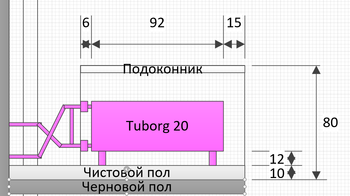

cateh написал 17.08.2025 в 14:05
Схема приблизительно такая
Если всё-таки "перевёртыш", то байпас после него, а не до.
При обратной промывке системы Ваш ОП станет ловушкой для шлама. В этом смысле предпочтительнее разностороннее нижнее подключение.

ВТБ! написал 17.08.2025 в 22:36
байпас после него
Вот так имеете в виду? байпас
ловушкой для шлама
Вы имеется в виду, что какой-то мусор из котла в подвале попадает в ОП снизу и осядет там не так как не сможет подняться до верхнего выхода? А как тогда работает обычно подключение с верхним разливом? Или у них не бывает обратной промывки? Прям каждый день узнаю что-то новое. Зачем вообще нужна эта обратная промывка, какая-то дичь.

17.08.2025 в 22:48:24
cateh написал 17.08.2025 в 22:46
Да.
Да, у них прямая промывка замечательно работает.

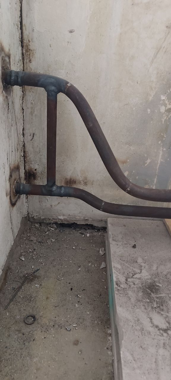

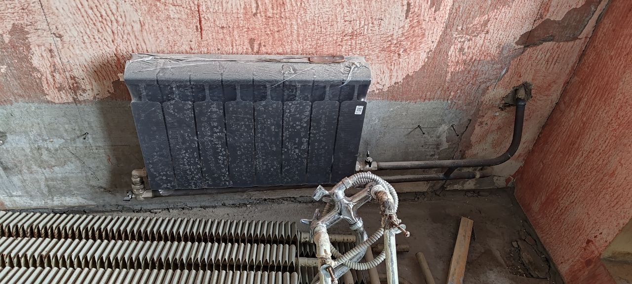

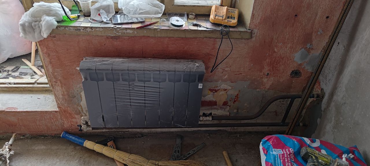

В общем чем все закончилось, перекрест делать не стал, пошел по предложенному здесь пути, нарисовал подробное ТЗ куда че варить, пришли матерые сварщики как из советского фильма про самогонщиков, сказали, что все я неправильно хочу и греть у меня ниче не будет, так как "вся Москва варит при нижнем разливе так же как и при верхнем просто нижнюю трубу вниз, а верхнюю вверх", а греть не будет "потому что у меня выходная труба из батареи дальше идет вверх по стояку и поэтому вода вся сразу туда уйдет по низу батареи, а в батарее будет всегда воздух, даже, если его спускать через Маевского.
Я настоял на своем и они сделали как просил, Монолиты нормально встали:
10000060651000006066

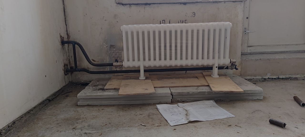

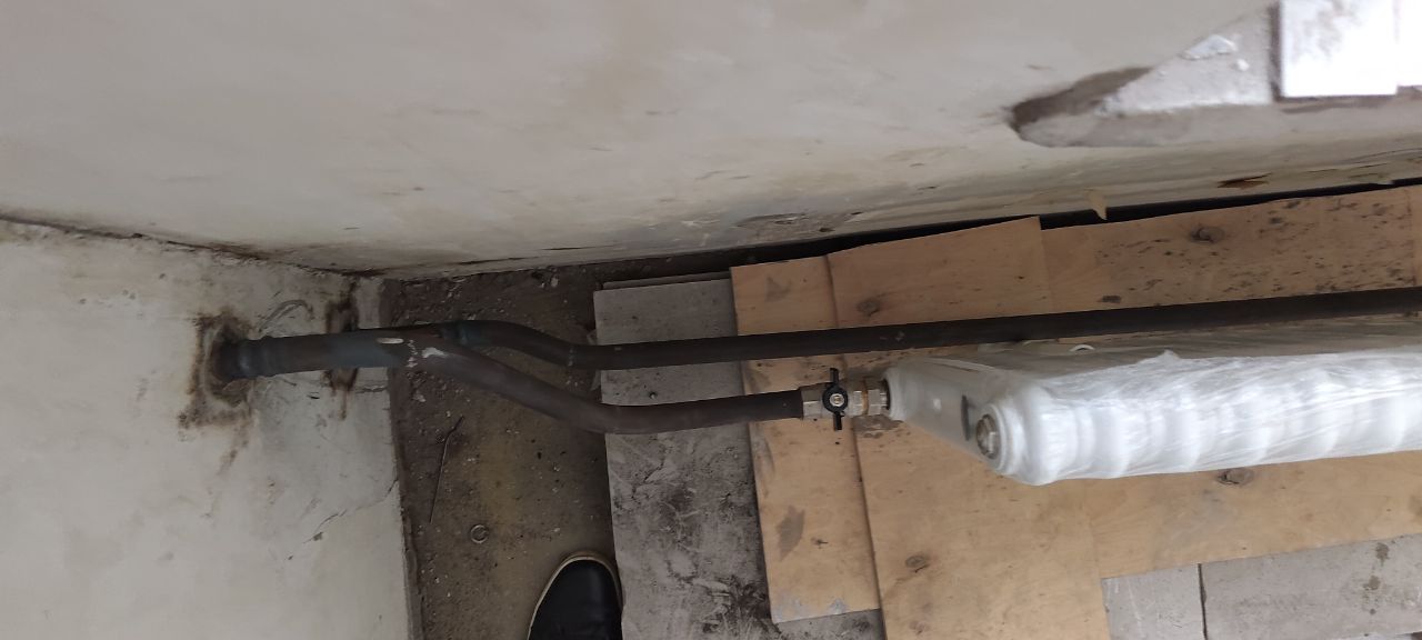

А вот Туборги, которые надо было ставить на пол и отодвигать от стены не встали, они нижнюю трубу приварили просто сзади в тот месте, где должен быть ГВЛ звукоизоляции, видимо это произошло потому, что угловые фиттинги имеют длину и их нельзя пол любым углом на любое расстояние приварить, а может и просто они ТЗ невнимательно читали.
Попросил исправить уже в моем присутствии, пришли, что мне не понятно, зачем нужно 3 сварщика, чтобы одну батарею приварить, а включая меня и строителей мы значит набились всемером в эту комнату и стали варить, переваривать все и приподнимать батарею они не стали, приопустили немного нижнюю трубу, в общем получалась адова конструкция, не знаю теперь будет ли это все работать:

28.08.2025 в 10:20:40
cateh,  работать будет. Вы же тоже наверное выбирали "справедливую цену"? Деньги все считать умеют. Минимум подгонки и сварки, "лишних" стыков. Трубогиб дешевый, плющит трубу.
