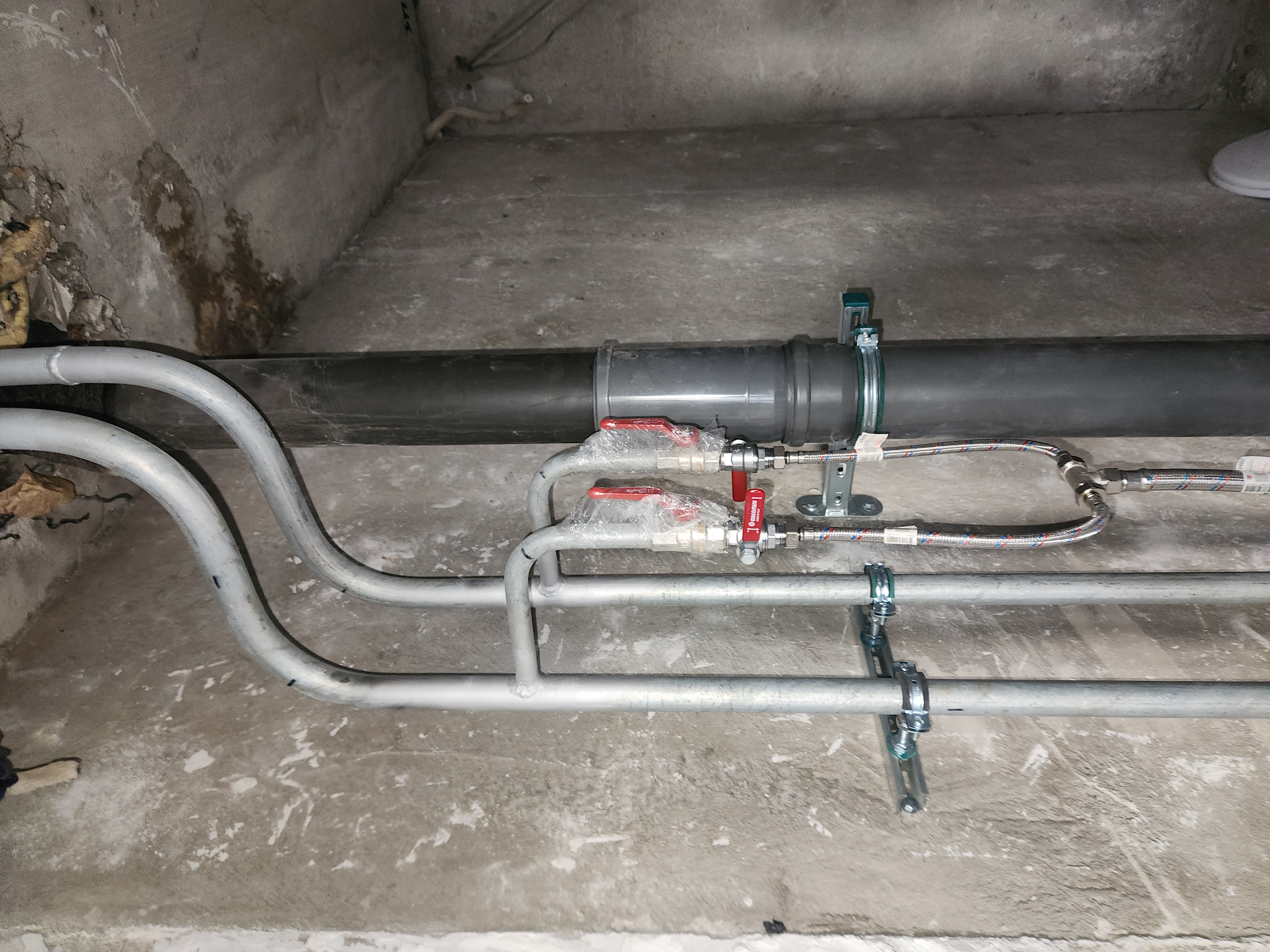

Nkey,  можно держатель и профиль. Или, если до стояка не более мм 150, можно шину. Делать из уголков тоже можно, если проект требует нестандартных решений. Либо, если вы безработный, вам делать больше нечего. 20240513_184123 20240220_174350 20230501_124500

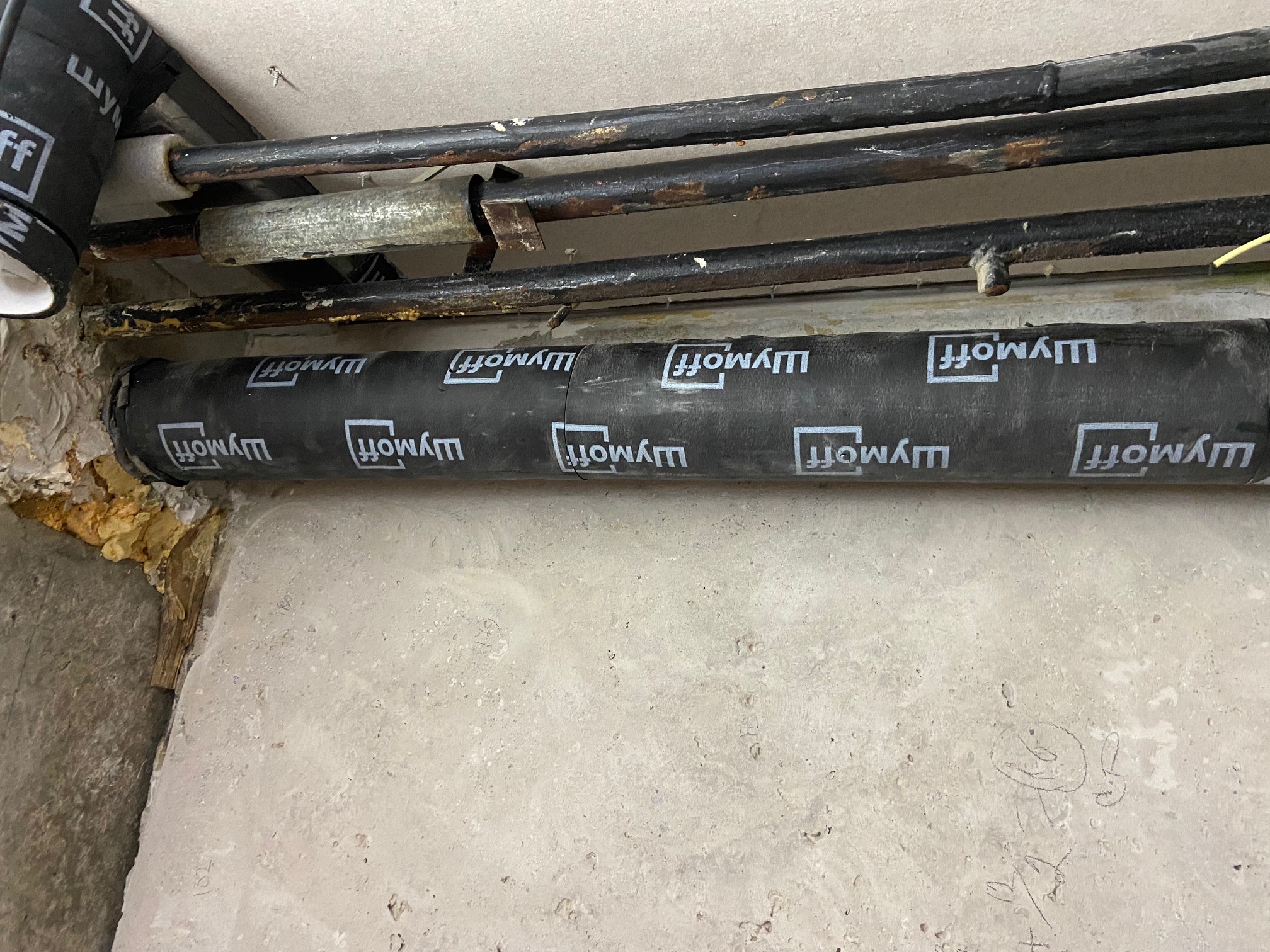

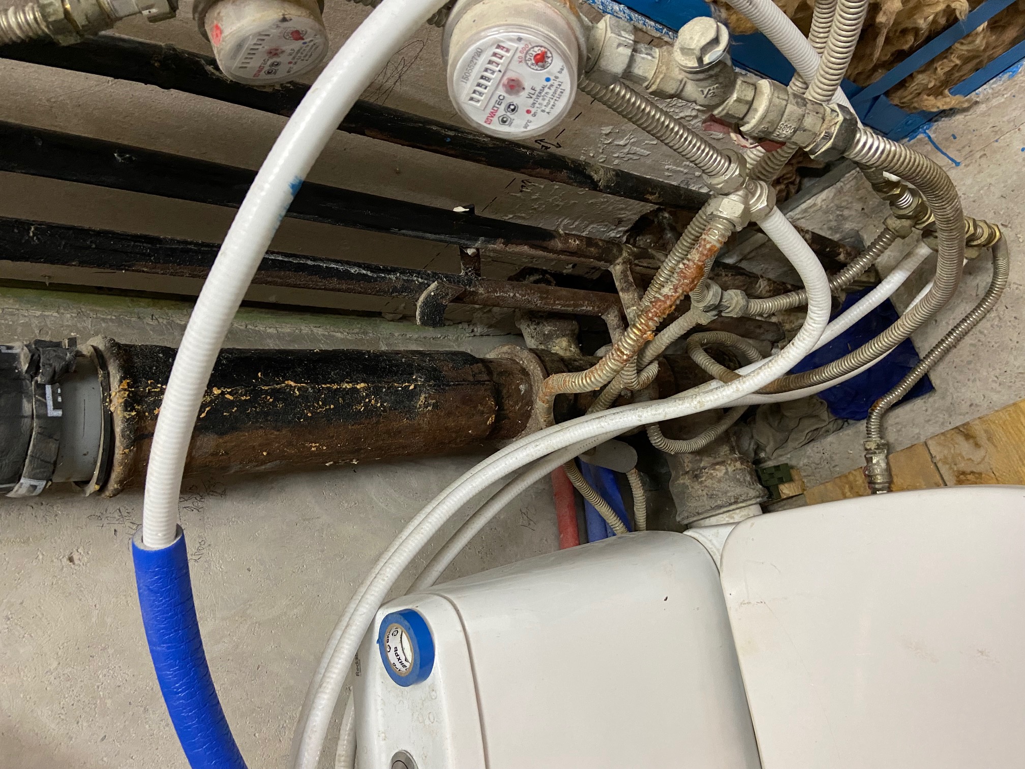

Да, думаю сверху он не закреплен, на пене. Тут разобрано всё. Замена на: сверху 2м труба, ниже компенсатор, ниже 110*50, ниже 110*110, ниже короткий на 200 кусок трубы вместо перехода с чугуна на пластик. Крепеж будет под раструбом верхней трубы и крепеж над компенсатором.
верх низсамый низ

Да, думаю сверху он не закреплен, на пене. Тут разобрано всё. Замена на: сверху 2м труба, ниже .....

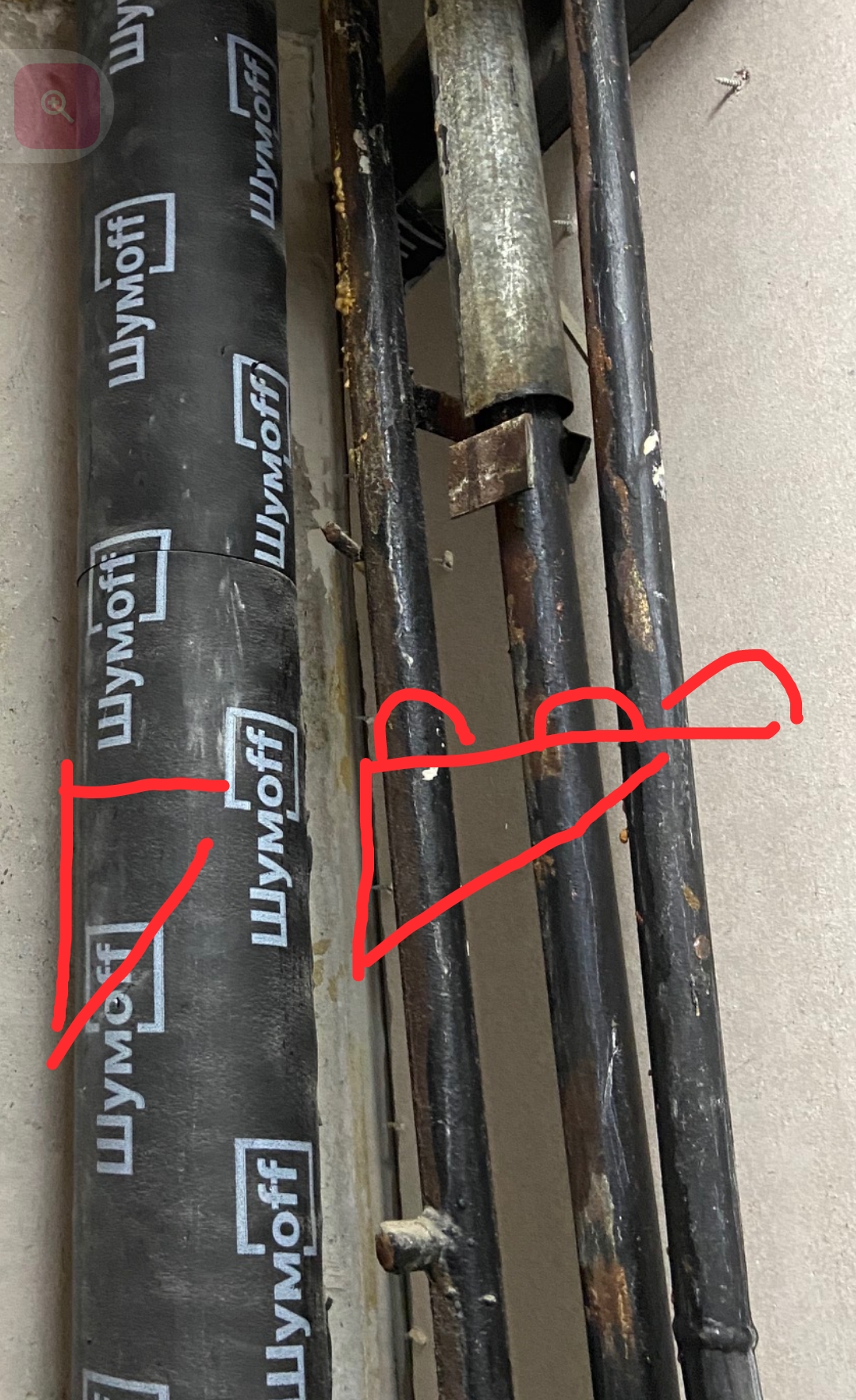

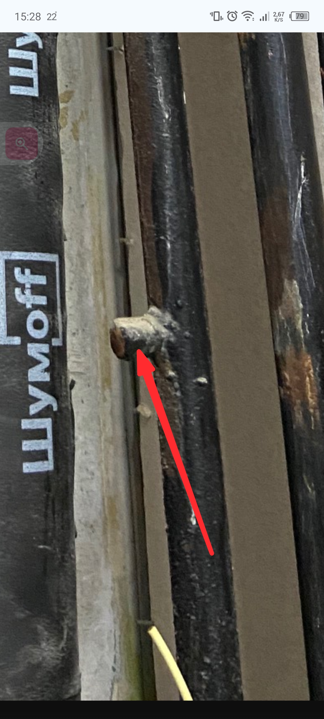

Плохо, что пеньки оставили Screenshot_20250908-152810
А этого осьминога из гофронержи будете переделывать?
Компенсатор чугунный уже перебрали? Непонятно, так на фото выше чугунного компенсатора видна шумоизоляция... А под крестовиной пластик уходит вниз....

Плохо, что пеньки оставили А этого осьминога из гофронержи будете переделывать? Компенсатор чугунный .....
Это - до) Чугун уберется, стояки переварятся, где пеньки - там был полотенчик раньше, вроде бы из ЖЭКа заваривали.. Верх был ранее от соседей на серую поменян, в помещении остался, внизу пластик серый. Здесь на Skolan замена. Осьминог - да, он закреплен был ранее) Тут он порядка 10 лет уже служит. В регионе он из популярных, сшитый полиэтилен же тут редкость.
Это, когда убрали раствор снизу - потом тоже увидели, думалось, что чугун ниже, но видимо все давно уже поменяли.

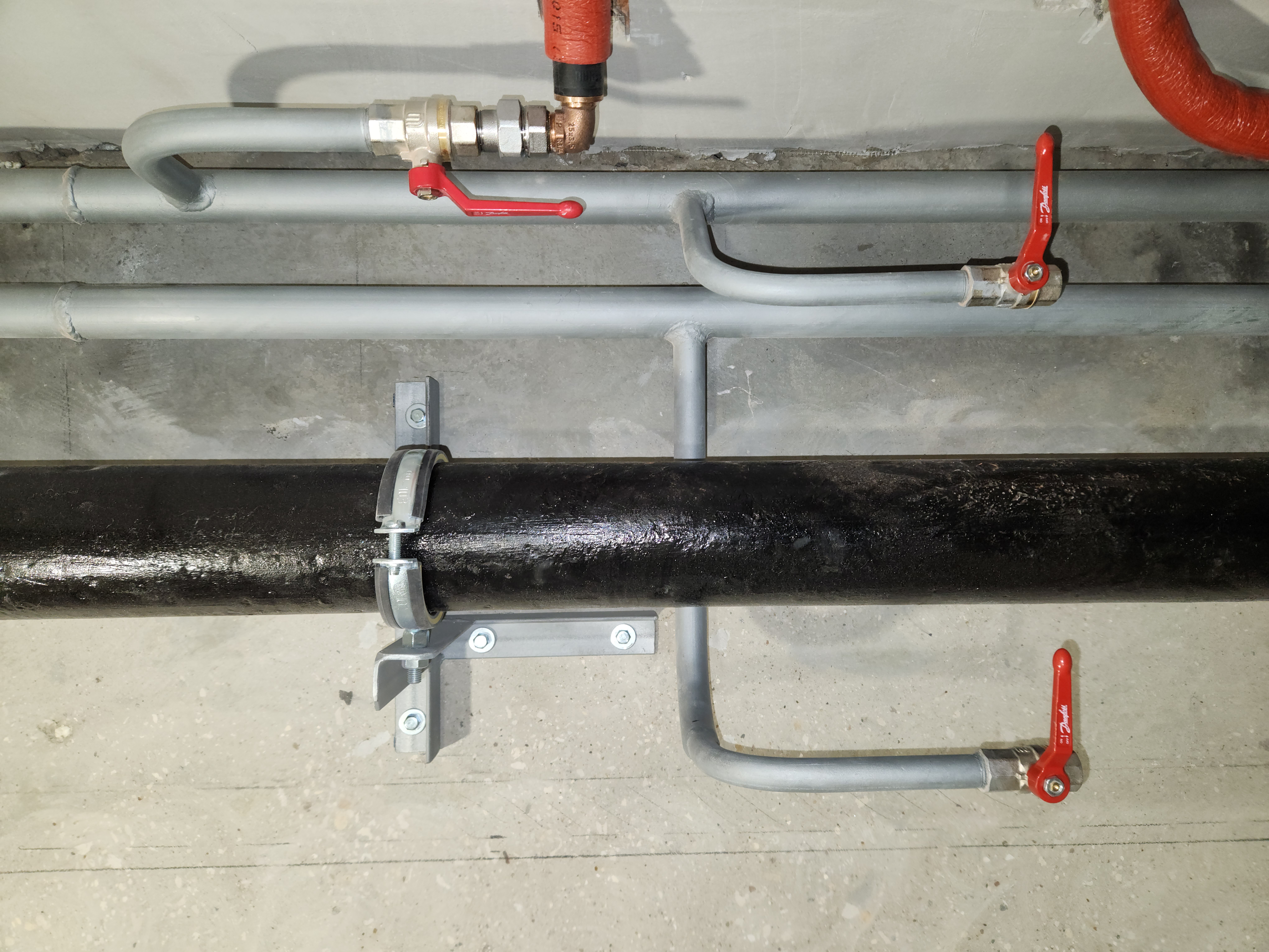

Запастись уголком, и попросить сварщика сварить кронштейны с укосинами по месту, что то типа
Screenshot_20250908-155625и для воды и для канализации. Так будет проще и возможно дешевле чем что-то искать.
Может и гребенки на них же повесить.
