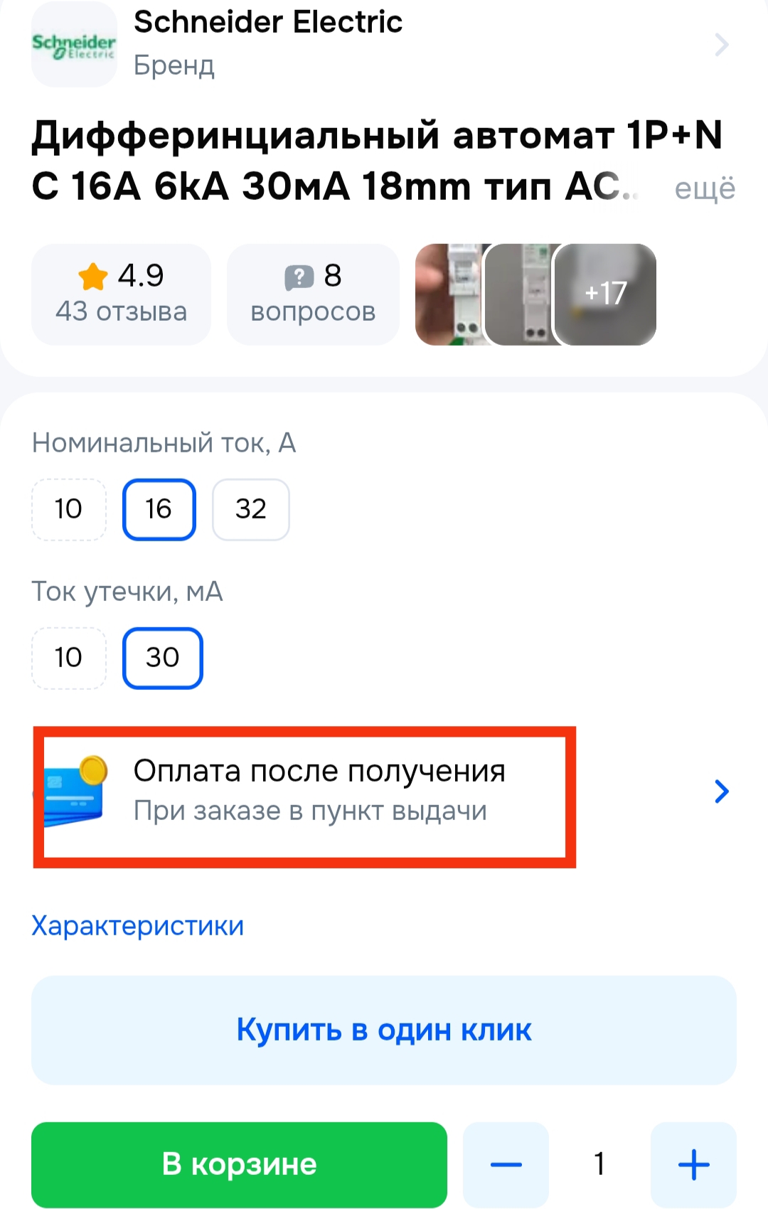

Задам вопрос по этой теме (может кто сталкивался), Одномодульные (18 мм) дифавтоматы Шнайдер серии .....
Э, окромя Сименса никто не сподобился. Не то что Шнейдер в плебейской серии. )))
Да, ни фига.

dokar,  известный ШОП про эту серию пишет не так категорично.... А про "домовые" я не нашёл... УПС. Пардон, кажется я нашёл, различаются-таки серии.... в т.ч. по отключающей способности.

dokar написал 15.09.2025 в 21:16
https://api.systeme.ru/catalog/view/R9D81610#characteristic1
Там - Дополнительные характеристики

BV написал 15.09.2025 в 22:02
https://api.systeme.ru/catalog/view/R9D81610#characteristic1 Там - Дополнительные характеристики
Легко проверить, батарейкой. 1000068864
Да, ни фига.
