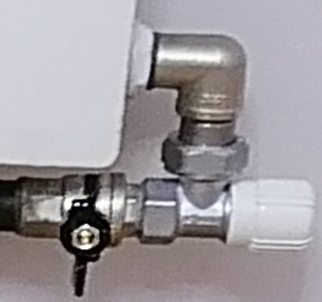

На фото - абсолютный дебил поставил три американки.
А вот тут как-будто бы одна. Я тоже оценил крутость мастера - все подсоединить на одной американке, да он блоху может подковать! image
Я твой дом труба шатал
Сообщений: 131513
05.10.2025 в 13:44:26
Винторез написал 05.10.2025 в 13:38
беру все фитинги с полусгонами. Вот такой набор получается для правого бока
Да.
евроконусами вместо полусгонов
Это то же самое, но с готовыми прокладками. Их не надо.
обведенная красным это накидная гайка,
Нет.

Трудно было понять, что обведенная красным это накидная гайка, но логично конечно
Нет, это внутренняя резьба. Две гайки должно быть, этого более, чем достаточно : одна на кране, вторая на вентиле. Третья зачем?)) 1000035278

05.10.2025 в 13:59:17
master.msk написал 05.10.2025 в 13:50
Нет, это внутрення резьба. Две гайки : одна на кране, вторая на вентиле.
Согласен, у вас на картинке всего две накидных гайки. А вот на моей картинке, как будто бы всего одна накидная гайка!? image

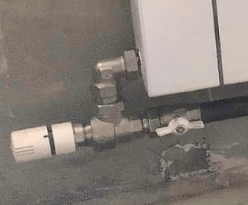

05.10.2025 в 14:13:42
Винторез,  да, так тоже можно, кран с накидной гайкой не обязательно. Чего точно не нужно, так это отдельной угловой американки.
Можно так еще 20201117_181108

05.10.2025 в 14:38:20
master.msk написал 05.10.2025 в 14:13
В полку Мадонны прибыло)
Можно так еще
Красота, тоже кстати одна накидная гайка.

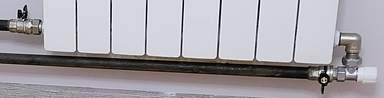

05.10.2025 в 14:46:22
Винторез написал 04.10.2025 в 17:25
Тут у нас шаровый кран без американки подключен к угловому термостатическому клапану valtec 033
Тут у вас вентиль Far, которому шаровый не нужен. И термоголовка на него не одевается.

05.10.2025 в 14:56:59
Страшно спрашивать.... А как американка компенсирует кривизну труб, десять американок спасут несоосные трубы? У меня на батареях, что на кране что на клапане американки без уплотнения, там метал к металлу, малейший перекос и все течет сколько не крути. И эти заразы еще умудряются подтекать со временем, давление что ли поднимают.
А на картинках тут вообще не клапана а краны, важный момент.
