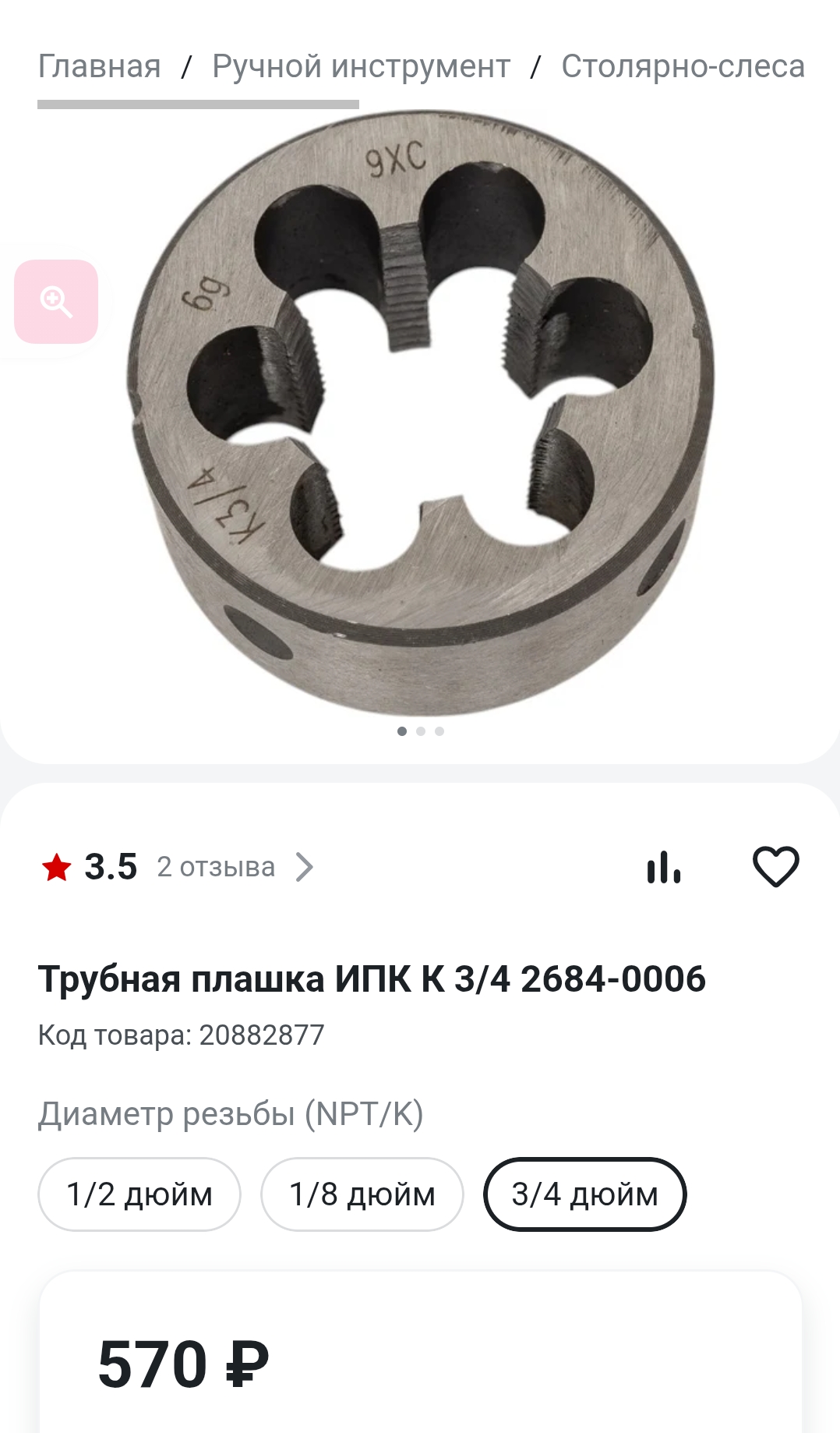

Это все нафиг не надо. У меня есть такие плашки. Позволяют делать коротенькие, по сравнению с обычными, отводики. Опять же, не на станке, сначала согнуть, потом нарезать. Тиски нужны и ручная трещетка. Прекрасно заходит. 20230809_184428 Резьба, электроклупом, нарезается 1 минуту. Ручным клупом 5 минут. Плашкой, ну пусть, 10 минут. Какие могут быть станки? )

MADONNA написал 08.10.2025 в 23:45
За такие деньги я напильником нарежу )))
Есть за другие деньги.

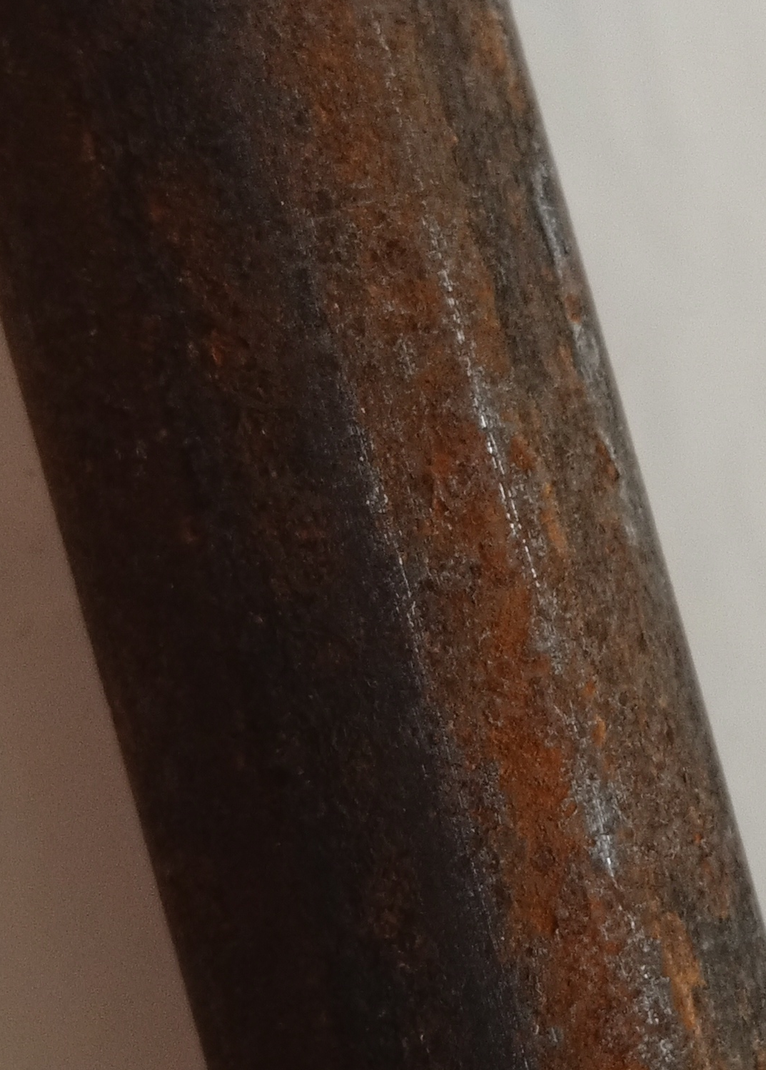

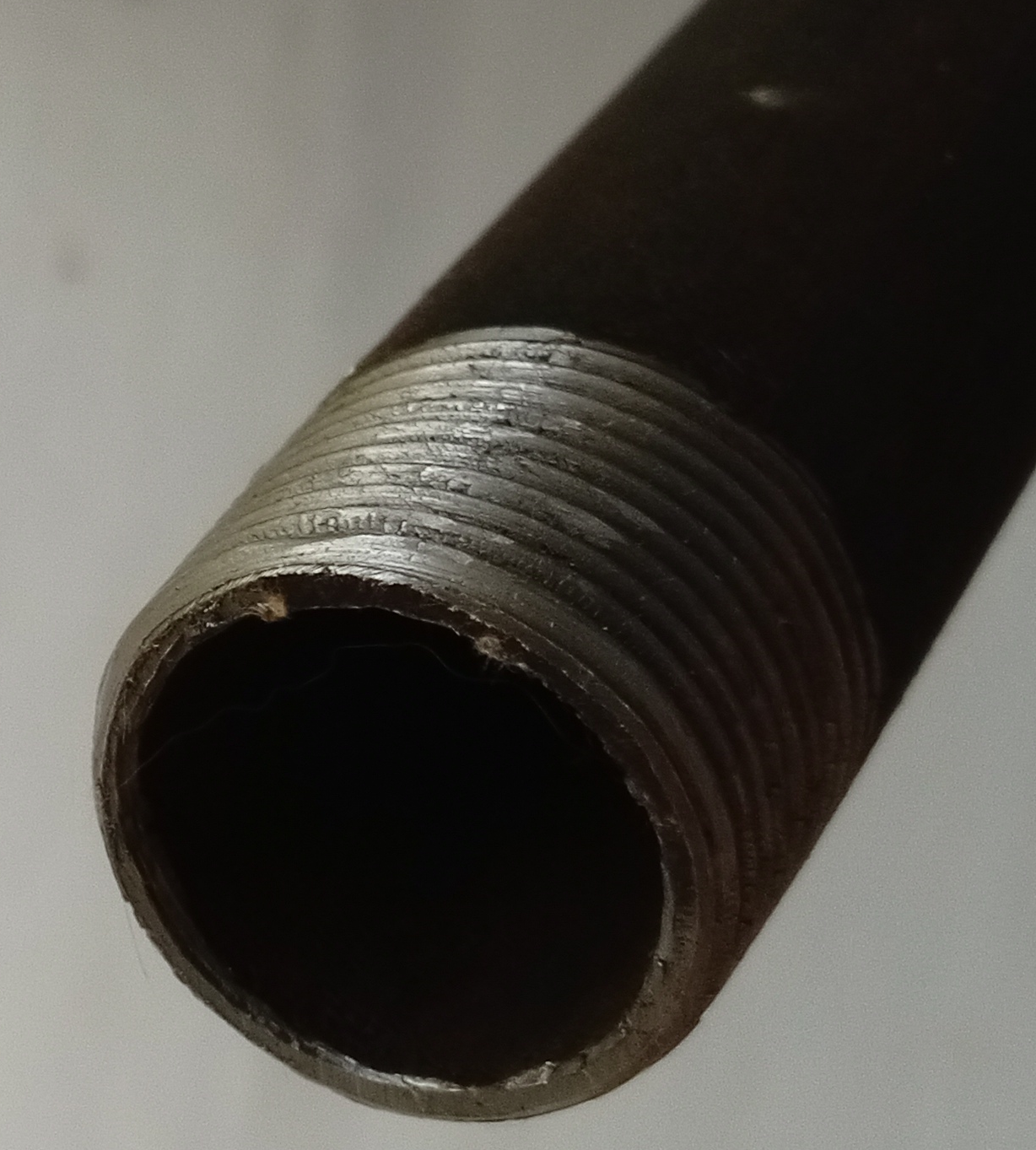

Сделал заготовки, зацените. Труба 2.8, немного ржавая получилась, но это, как я понимаю, не страшно (у нас 5 лет назад делали ремонт примерно такими же трубами. Поверхностная ржавчина). 21 Резьбу клупом нарезали, а "соосность" нужна на трубах очень больших диаметров при стыковке сегментов (иначе будут изломы труб, как я понял, когда один сегмент выше другого), а здесь не нужна (по словам мастера).

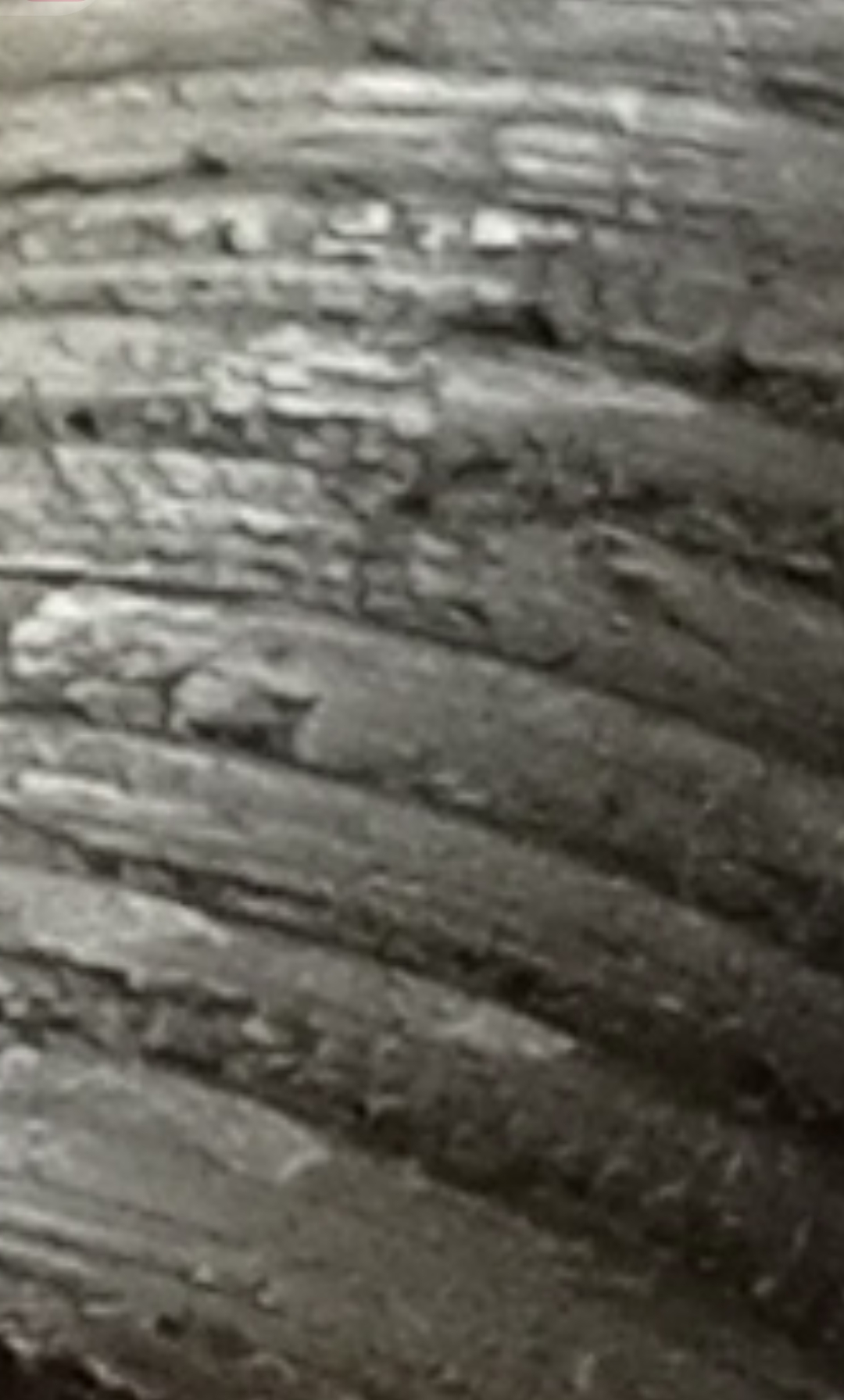

  1. Видно, что резьба рваная Screenshot_20251016-105828 - значит клупп так себе (наверное такой же дешевый, как Мадонна показала выше) и/или со смазкой что-то не то.
  2. Клупп обеспечивает достаточную соосность, иначе не нарезать нормально.
  3. Трубы вы наверное будете красить и проще убрать ржавчину сейчас
