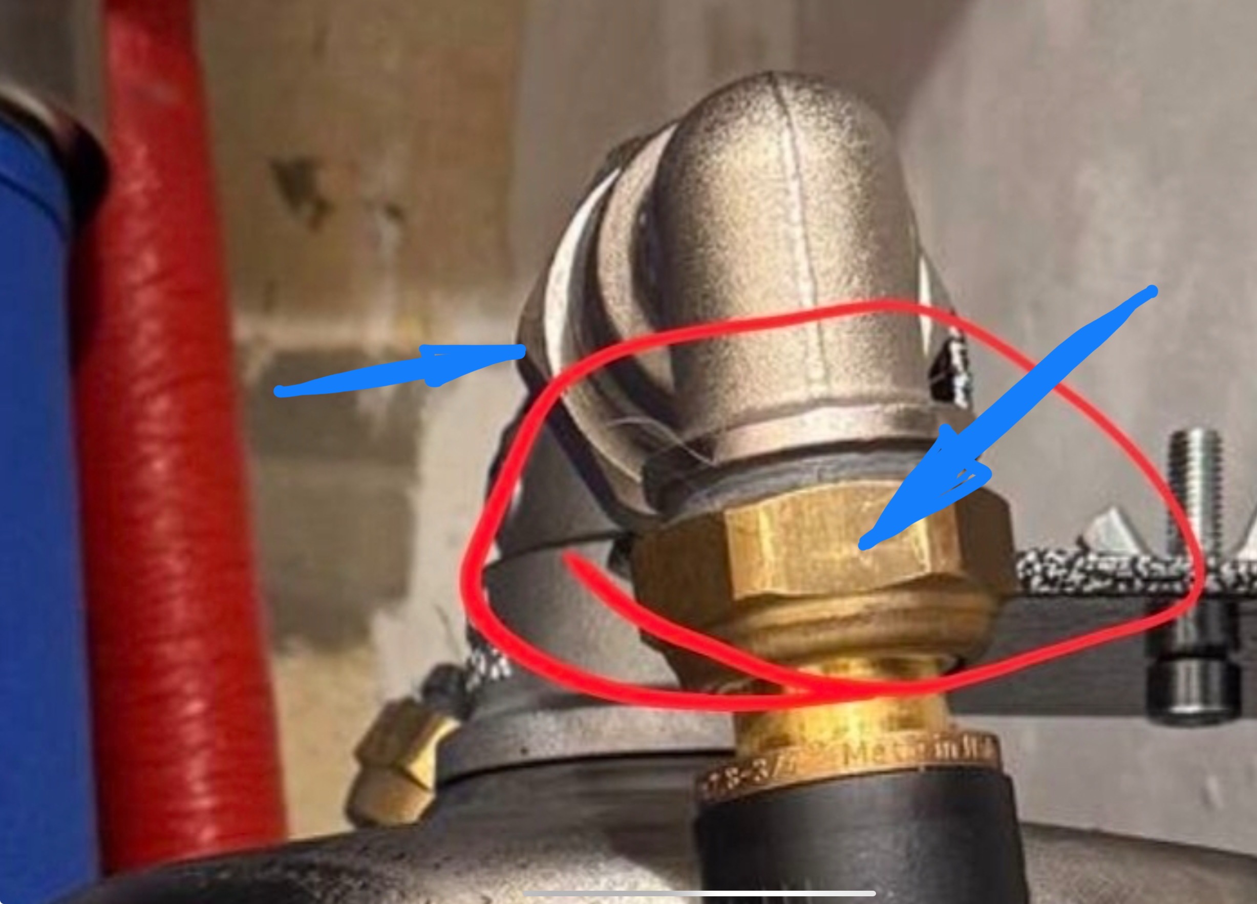

ВТБ!, дополнительный узел соединения. 1 вар отвод коллектора-переходник-труба 2 вар отвод коллектора-накидная гайка-переходник-труба. Первый вариант еще и дешевле выходит.

Глеб Абдулов написал 05.01.2026 в 09:38
master.msk, я имел ввиду переходник с отвода коллектора 3/4 на трубу 16мм. Есть только 1/2.
Лучше использовать штуцер-штуцер Это даст возможность использовать торцевую прокладку. Но и резьба тоже будет удобнее и дешевле . А если использовать пресс соединения- то этот элемент в большинстве случаев при необходимости можно раскрутить. Без накидной гайки
Нет, надо накидную гайку.
Переходники ВР на отводы коллектора, не "вариант", по другому называется)
Ну, вот почему всегда надо придумать какую нибудь глупость?) Казалось бы, что тут можно выдумать, но нет...
Это, как переходники ВР к отводам, только наоборот)) 1000039980

master.msk написал 05.01.2026 в 09:56
Что бы было потом откуда течь и что чинить.

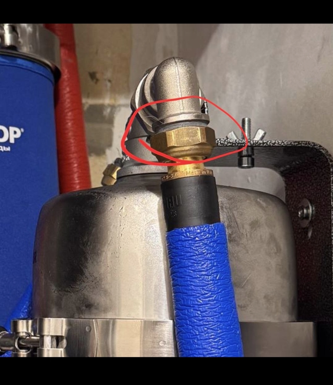

IMG_3236это пример некомпетентности и глупости в одном фото. Две(!) накидные гайки одна на другой.

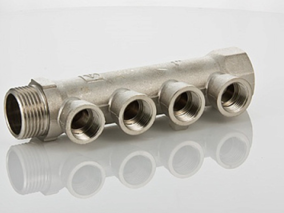

Глеб Абдулов написал 05.01.2026 в 09:48
imageНоль соединений.

MADONNA написал 05.01.2026 в 10:56
Или лени и жадности: "Я тебя слепила Из того, что было."

Глеб Абдулов написал 05.01.2026 в 10:11
А что коллектор без вентилей?
Без кранов, вентилей и клапанов - просто коллектор. Под сварку, пайку, под аксиальный монтаж, с резьбовыми штуцерами или муфтами с уплотнением по резьбе, развальцовкой, плоскими прокладками, конусами с торообразным уплотнителем, да хоть шар-конус металл к металлу.
