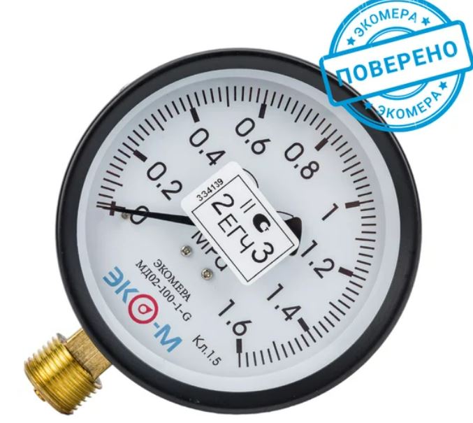

2) В какой точке измерялось давление и каким прибором?
После запорного крана на вводе. Вот таким прибором. М

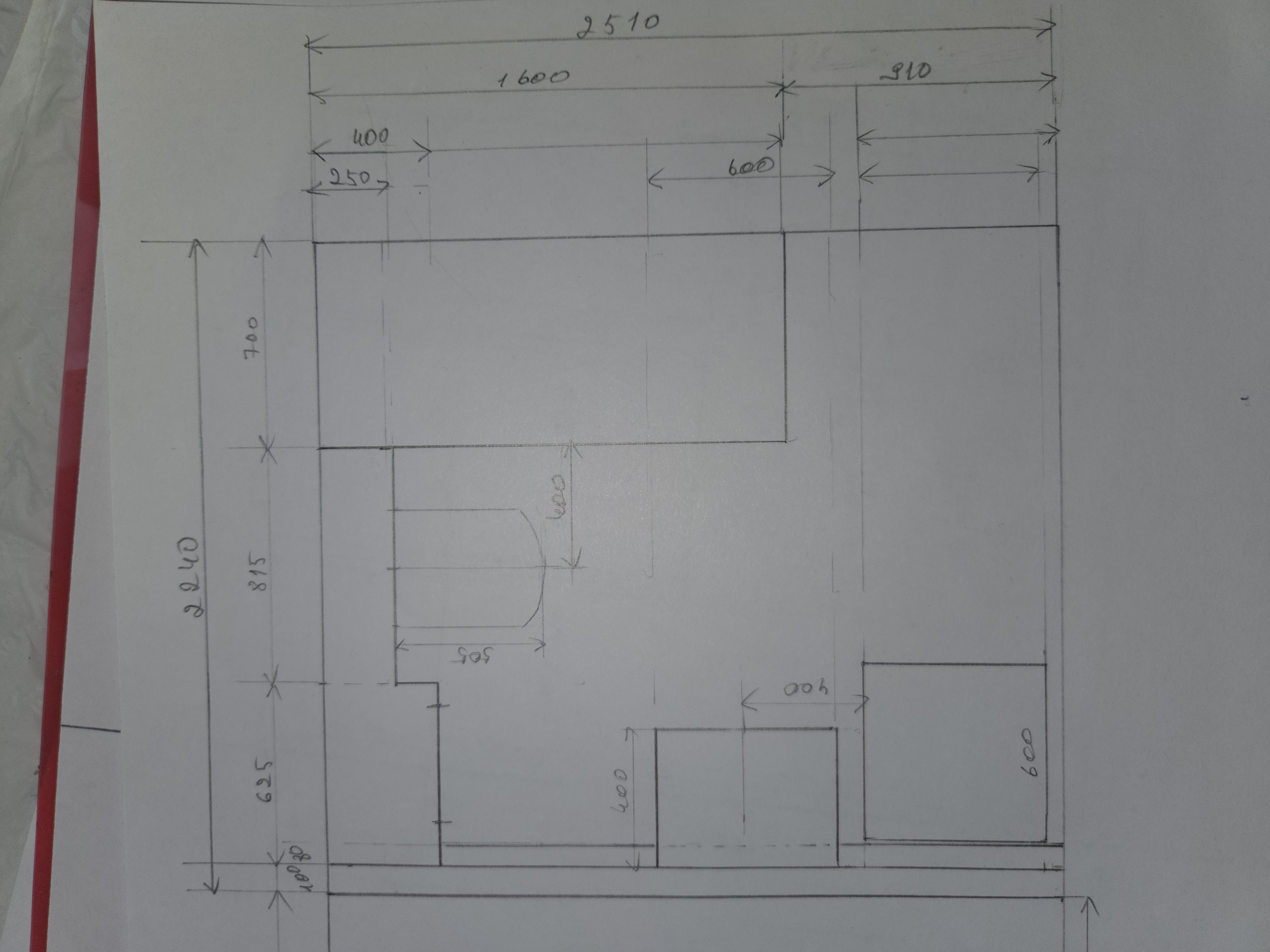

Глеб Абдулов написал 13.01.2026 в 07:33
ВТБ!,  вот фото стояков. ПП это временный водопровод. Вот схема. ГВС/ХВС в ванной, дальше планирую .....
Смотрите, для проектирования такие рисунки малопригодны. Линии цветные и точки водорозеток нет смысла рисовать. Надо, во первых размеры стен, в штукатурке. И от чистого пола. Унитаз, раковина - размеры по центрам, и общие. Водорозетки и точки подключения канализации надо на развертках стен. Обычно делаю зарисовки с размерами, занимает немного времени. Но, по ним, можно дальше работать, они соответствуют. И, еще, совет, не рисуйте в сантиметрах, в мм. 20251110_133739а у вас нет важных размеров, много лишних, приблизительных, это мусор все.
Вам тут раковину советуют с гиг душем совместить. Надо точно понимать, мне например не понятно, сколько точно будет длина шланга на полу. Обычно такое не проходит, только, если ширина туалета близка к 1метр×1метр.
