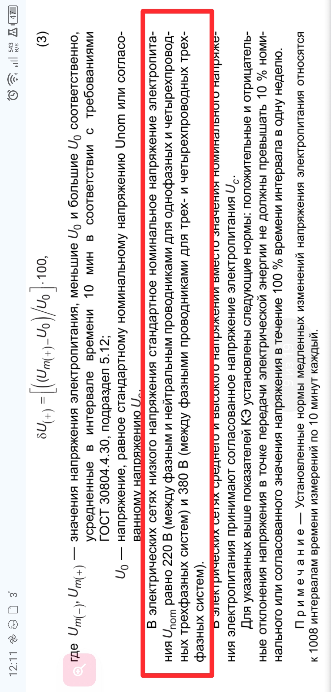

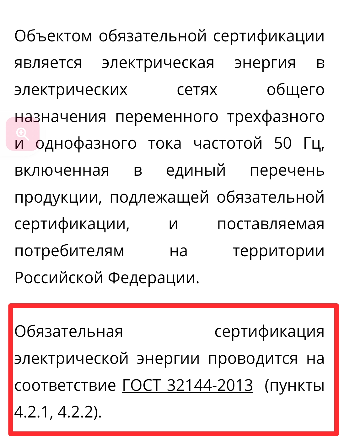

Ростест
Screenshot_20251128-131929 Screenshot_20251128-133051
И что же написано в п4.2.2 ?
А вот что!
Screenshot_20251128-121141
В электрических сетях низкого напряжения стандартное номинальное напряжение электропита- ния Unom равно 220 В (между фазным и нейтральным проводниками для однофазных и четырехпровод- ных трехфазных систем) и 380 В (между фазными проводниками для трех- и четырехпроводных трех- фазных систем).

Вы в Москве... Вам продает энергию Мосэнергосбыт.
Ознакомьтесь:
Screenshot_20251128-145337 У кого в розетке падает до 198 вольт, могут попробовать судиться, что это не соответствует 230+-10%)))
Атос, Можете предоставить сюда сертификат качества, где указан другой ГОСТ, в котором номинал 230?

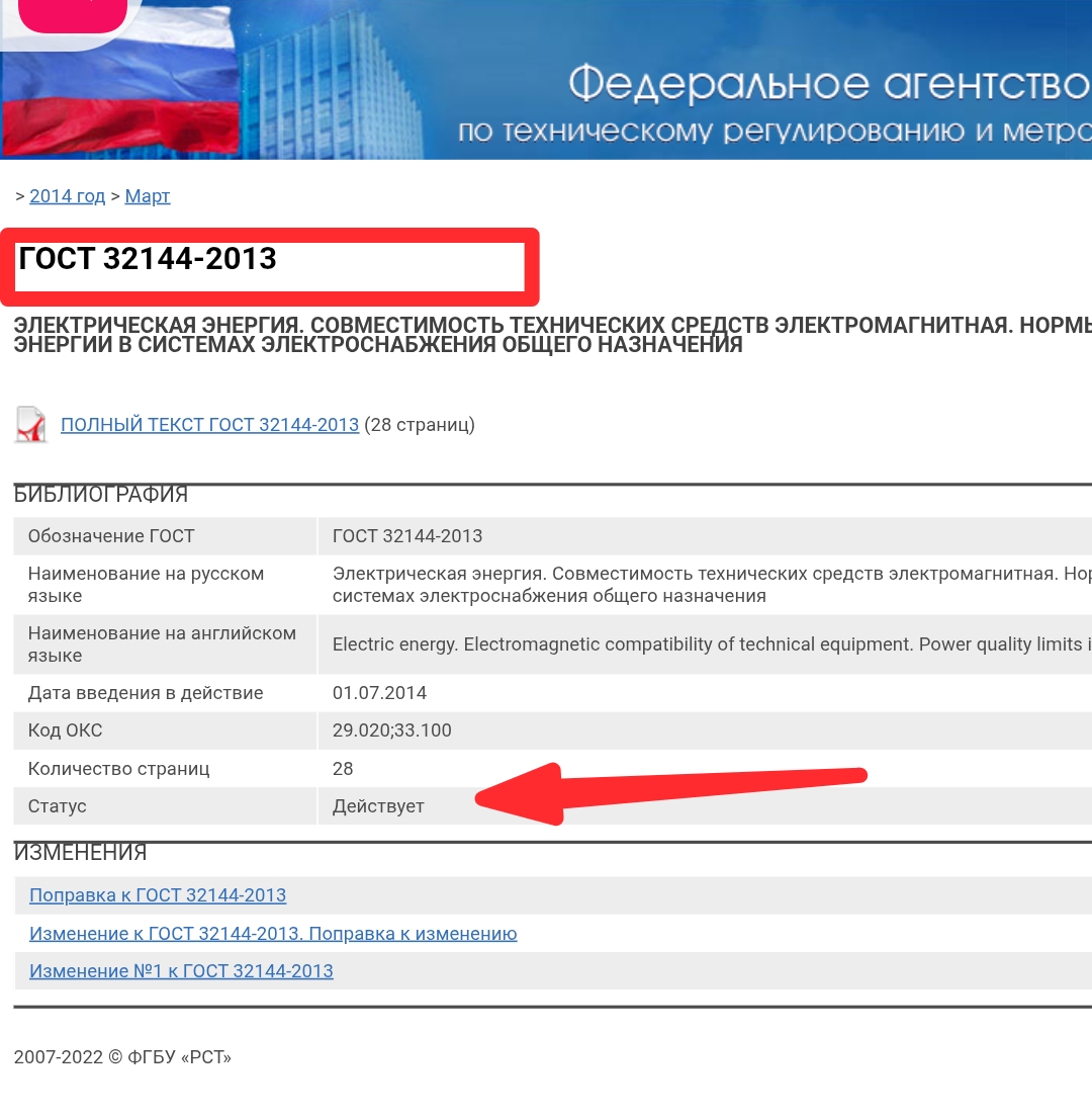

У вас начинается бред Причем тут мосэнергосбыт сертификация и качество ГОСТ 32144-2013 не определяет величину напряжения
Какая разница у кого сколько в разетке по факту С 1 января 1993 по ГОСТ должно быть 230 вольт

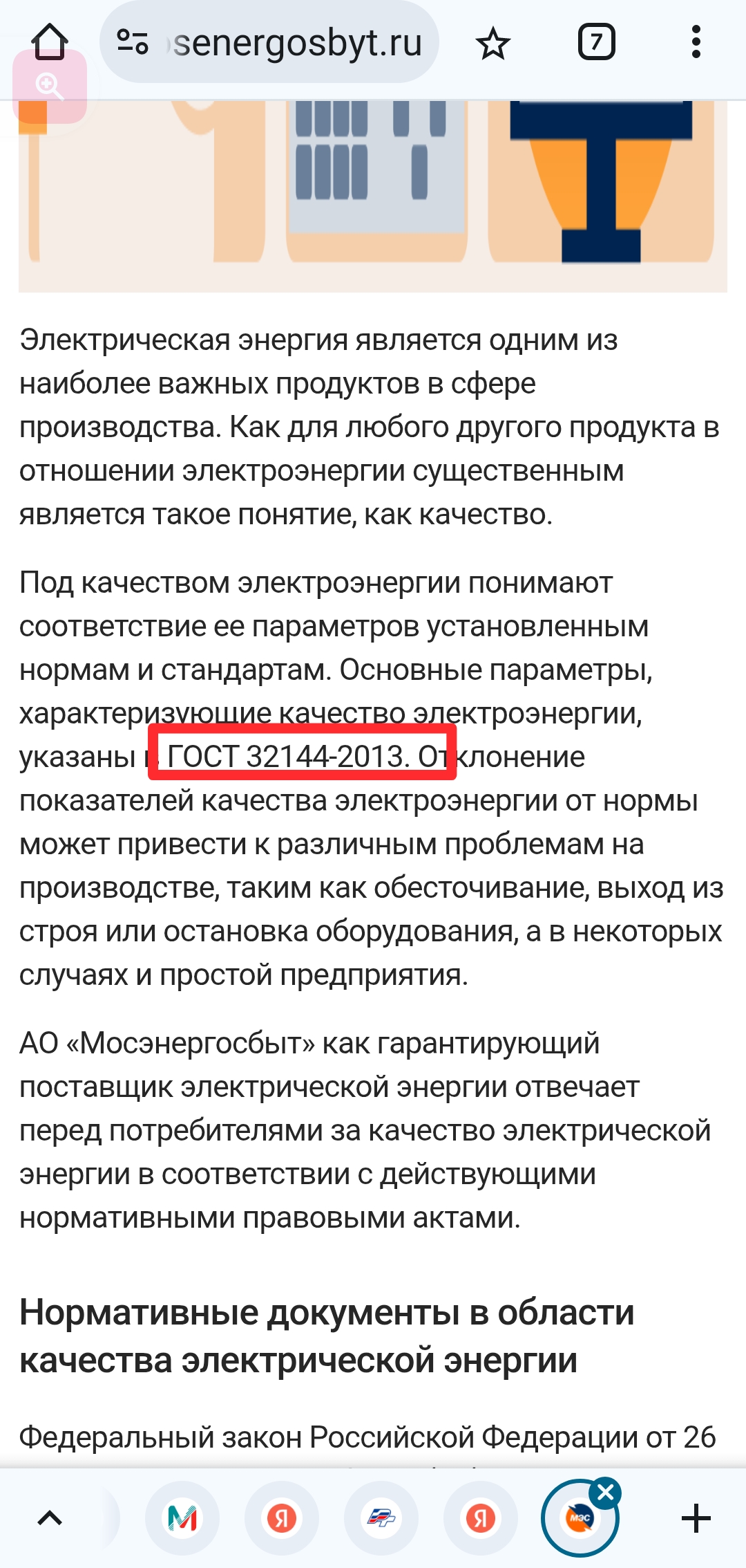

Вы похоже совсем не понимаете о чем говорите)
Еще раз специально для вас...
Под качеством электроэнергии понимают соответствие ее параметров установленным нормам и стандартам. Основные параметры, характеризующие качество электроэнергии, указаны в ГОСТ 32144-2013. Отклонение показателей качества электроэнергии от нормы может привести к различным проблемам на производстве, таким как обесточивание, выход из строя или остановка оборудования, а в некоторых случаях и простой предприятия. АО «Мосэнергосбыт» как гарантирующий поставщик электрической энергии отвечает перед потребителями за качество электрической энергии в соответствии с действующими нормативными правовыми актами.
Если проще - когда вы покупаете колбасу, на нее тоже есть сертификат качества и нормы указаны в сертификате.
Aтос написал 28.11.2025 в 15:21
Пожалуйста, приведите номер ГОСТ и цитату где это написано.
А пока в реальной жизни есть и 220 и 230, только вот 230 поставщик ээ не гарантирует.

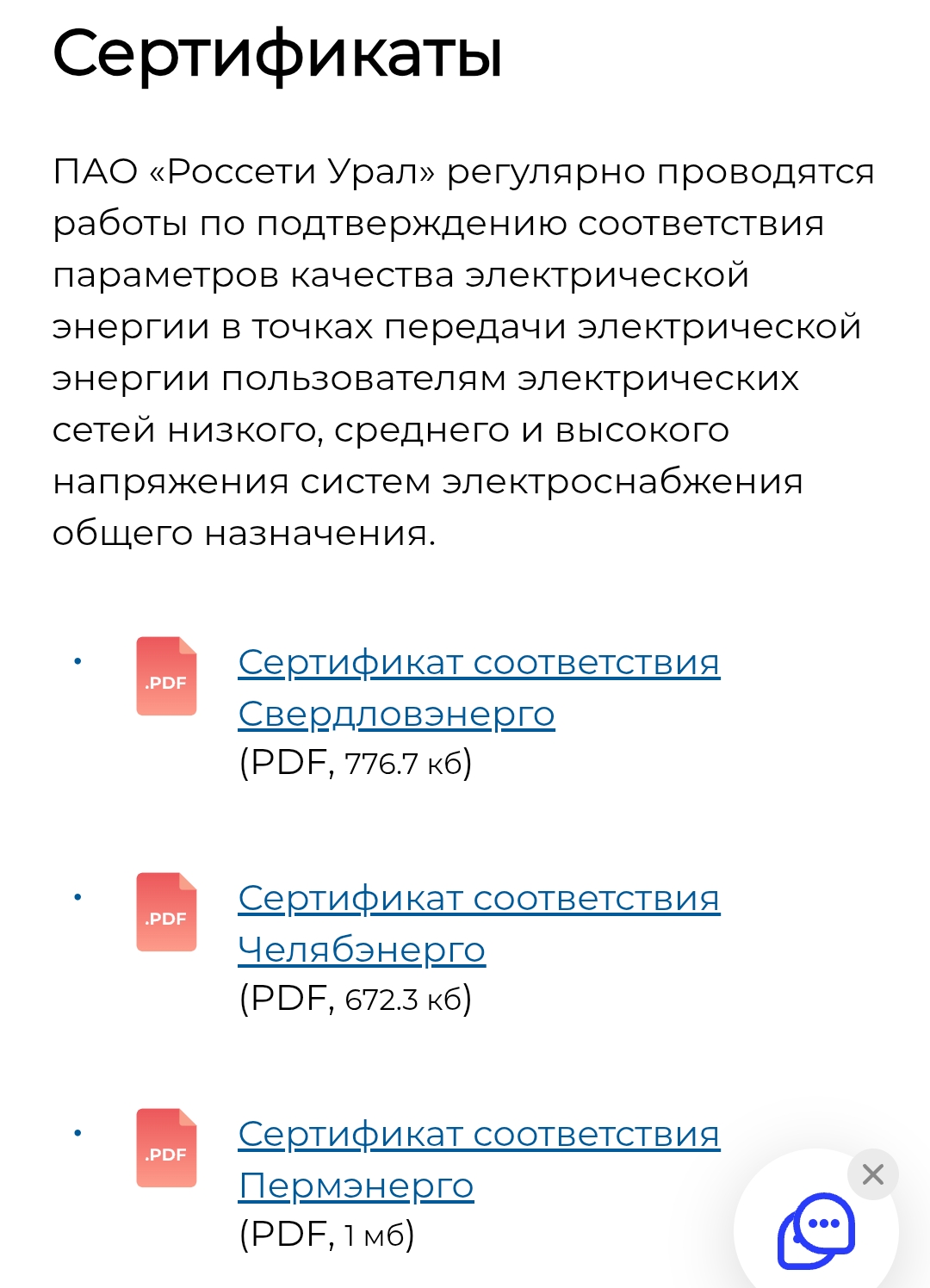

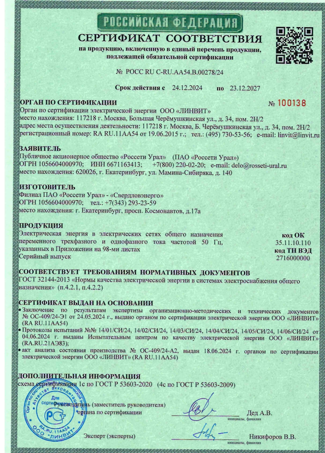

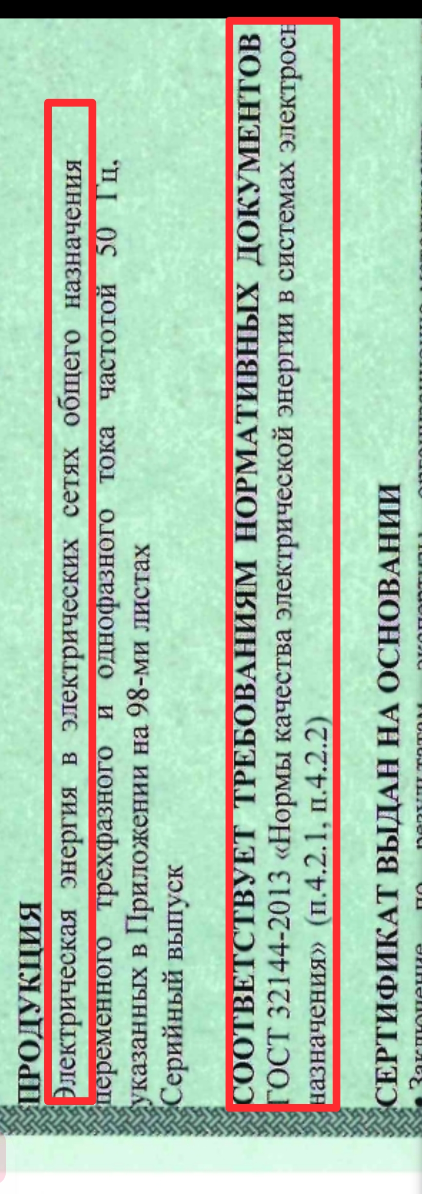

См ниже, например на Урале.... Screenshot_20251128-155325 Screenshot_20251128-155534
И еще раз для совсем не умеющих понимать....
Screenshot_20251128-160144
ГОСТ 32144-2013 п4.2.2 Ну прочитайте уже в конце концов)
BV написал 28.11.2025 в 13:21
