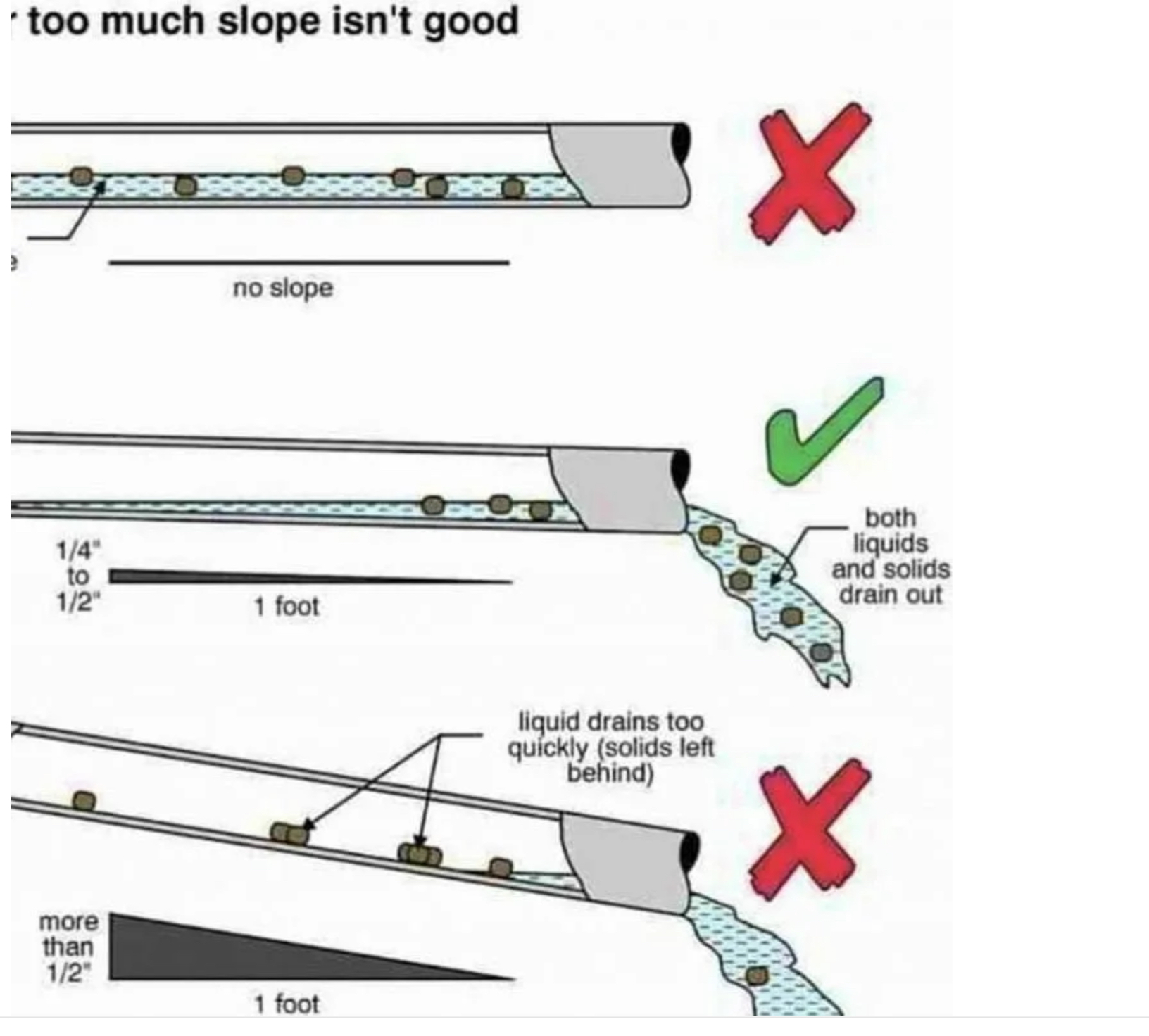

Andiva написал 09.12.2025 в 17:50
труба к стояку с минимальным наклоном (уклон 1-3 см на погонный метр).
так это же для канализационных стоков, где дерьмо плывет, именно, чтобы вода не сразу, а постепенно сходила и говно именно бы плыло, а не оставалось в трубе недвижимо без воды, так, что, если в раковину не срать, то и норм.))

Вовсе и не нашкодившего. Твое «предметное обоснование» как будто специально создано как отхожее место для котят. Ты санетехнауку изучаешь как современный студент - посредством комиксов. Эту чушь увидел где-то IMG_3120И теперь слегка тронулся и ничего другого не видишь. В реальности стоки ведут себя совсем иначе. Тем более речь о кухонной мойке.

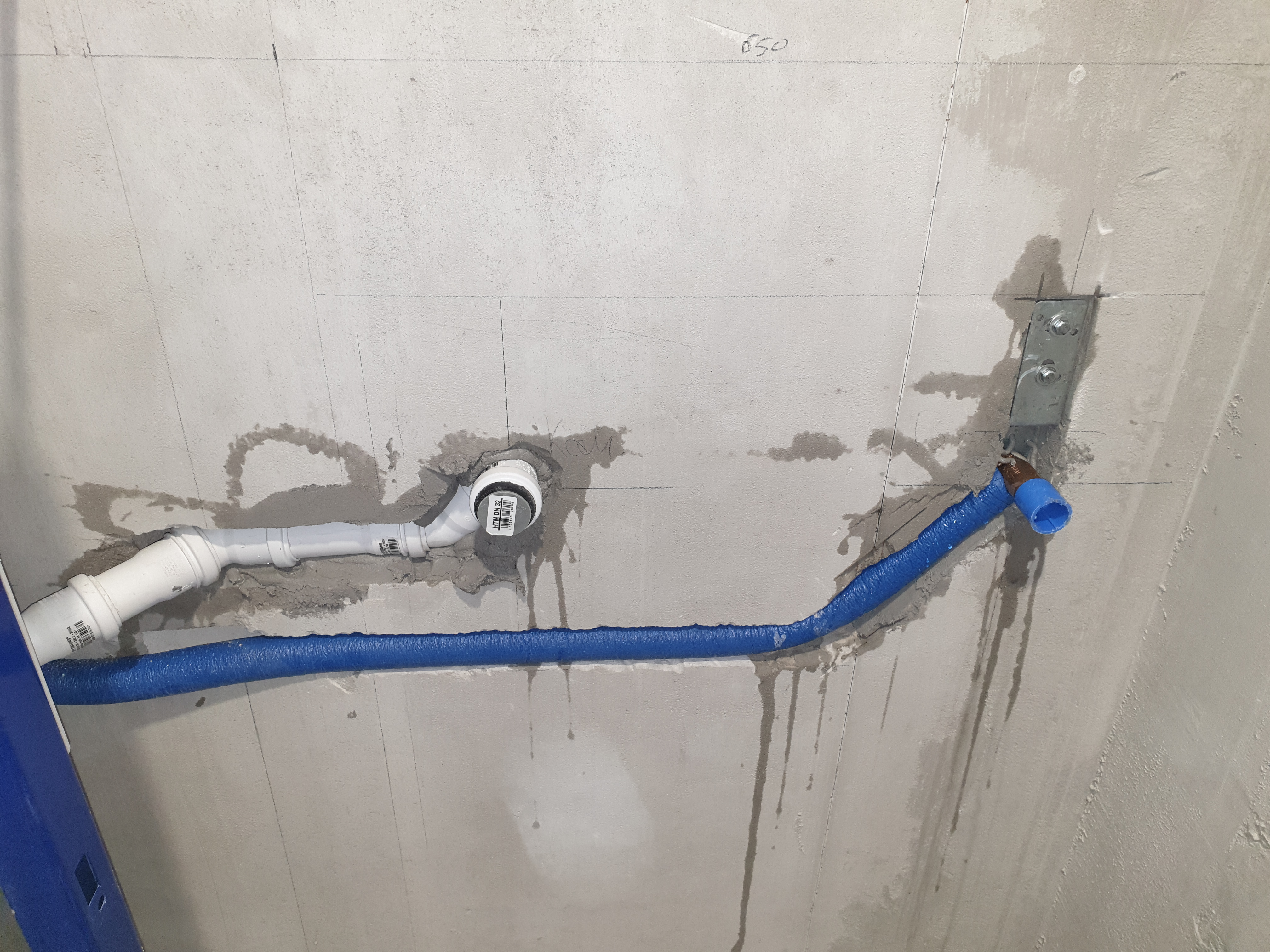

Andiva,  "под раковину" ' в смысле для кухонной мойки, 50 диаметр? Для мойки, совсем не обязательно поднимать вверх и по центру, можно ниже и в стороне. Даже лучше соединять сифон с трубой, если не по центру. Вход в стену, если горизонтальный участок, лучше из двух отводов. 20200109_153418 Вот эти, которые, у вас, "и не вертикальные и не горизонтальные", участки больше всего зарастают.
