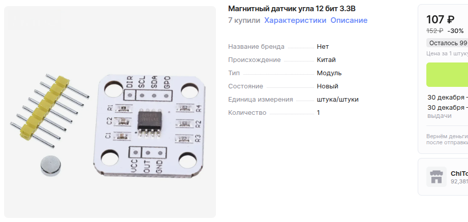

Screenshot from 2025-12-15 10-13-04На выходе цифра для МК или аналог для тех кто не умеет. АЦП 12бит - 4096 отсчетов на круг (для заслонки точность хорошая получается). Вешаете магнит на ось заслонки и вот вам абсолютное положение. Кому нужна компактность - все в одном чипе. Платка выполняет роль согласования для монтажа и подключения. Можно залить лаком или другим компаундом и будет вечное.
Можно более классически, не магнитный, а механический датчик поворота (форма и конструкция тоже у продаваемых как раз под ось), но там возможны деградации резистивного элемента - вопрос в надежности и долговечности.

Сообщений: 131173
15.12.2025 в 10:46:40
Мишутк написал 15.12.2025 в 10:15
Уверены? Датчик Холла обычно работает с зубчатые стальным диском. Абсолютное уже писал.... Установка нуля при включении.
Сдохнет плата - через 5 лет - будет еще выпускаться точная замена?
И какой контроллер если цифра? Самопальный в единственном экз - кто будет настраивать дописывать при пусконаладке?
Через 5 лет?
Типовой заточенный на вентиляцию еще ладно - можно старый на авито купить.
И да - проекта и логики еще нет, есть путь....
Максимум релейный шкаф с ручным управлением.... Правда тут были слова "по погоде")
А да, надо еще кривой ИИ прикрутить для прогноза погоды, времени появления жильцов, анализа неисправностей и выбора мастера с профи ру и его вызова.
Мишутк
Мишутк
Мишутк
Регистрация: 06.03.2008
Сообщений: 11771
15.12.2025 в 10:54:26
BV написал 15.12.2025 в 10:46
Я еще не игрался с ним, только недавно с алишки приехали.
Сообщений: 131173
15.12.2025 в 10:58:47
Мишутк написал 15.12.2025 в 10:54
Так это общие принципы.
Что в описании - что он считывает?
Должно быть два датчика Холла если есть направление....
Сообщений: 11771
15.12.2025 в 11:25:25
BV написал 15.12.2025 в 10:58
Так это общие принципы. Что в описании - что он считывает? Должно быть два датчика Холла если есть .....
Дойдут руки, включу поиграю. Ну что там китайцы на алике написать могут... Если только даташит с маркировки микрухи самому найти.
Описание Особенности продукта: Бесконтактный модуль измерения угла магнитной индукции. Высокая точность, несколько режимов вывода: IIC, ШИМ, напряжение и т. д. Электрические параметры: VCC: 3,3 В GND: заземление Выход: ШИМ/аналоговый выход напряжения Дир: направление вращения (земля = значение по часовой стрелке увеличивается; Затем VCC = значение по часовой стрелке уменьшается) SCL: линия тактовой связи IIC SDA: линия передачи данных связи IIC ГПО: выбор режима (внутренний подтягивающий, земля = режим программирования Б)
