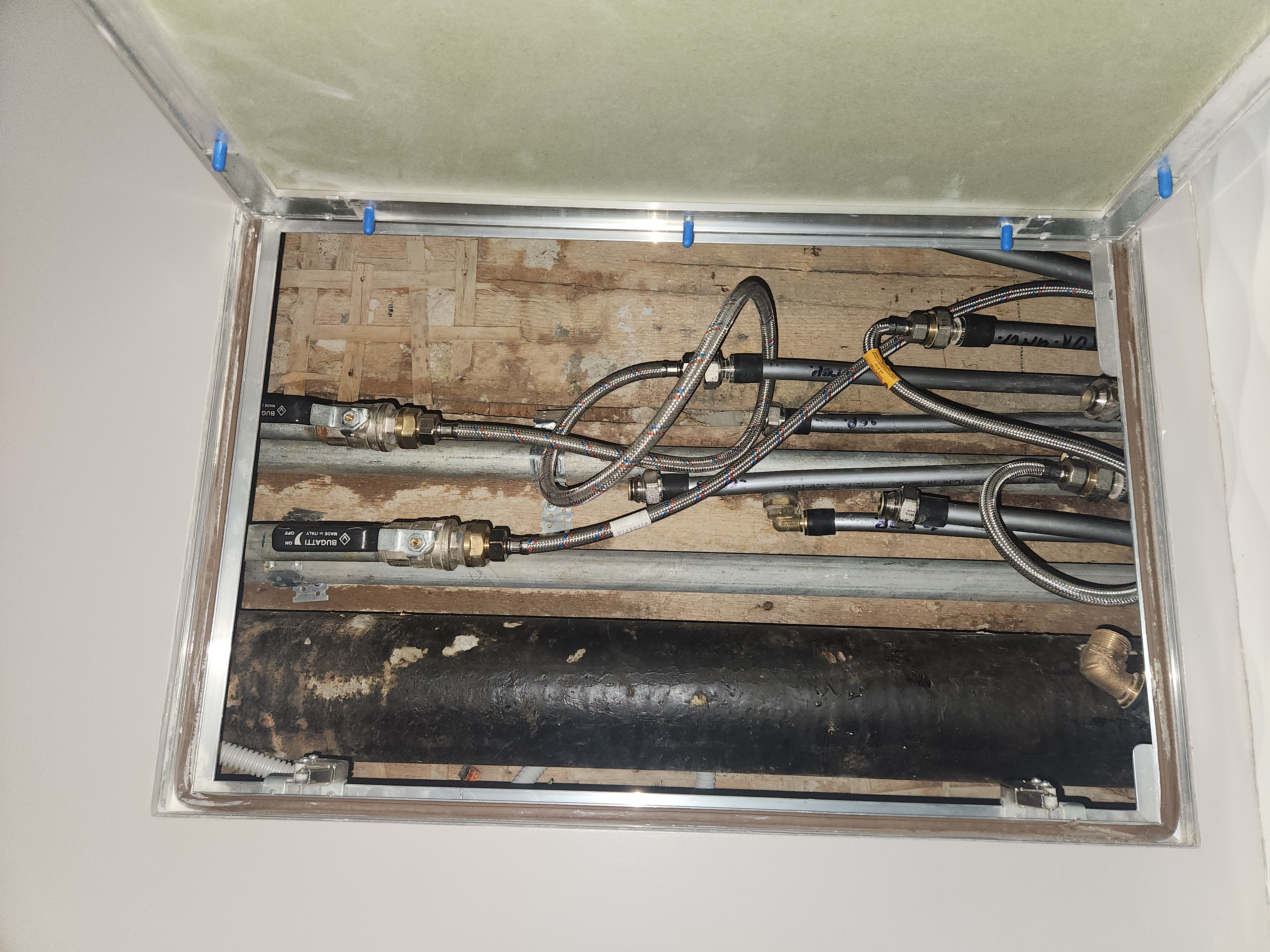

ringo71 написал 12.12.2025 в 18:18
Собственно, проблема в названии темы.Одна кранбукса перестала работать, закисла намертво.Решил .....
Надо снять коллектор, для этого должны быть разъемные соединения. Погреть феном, или горелкой, поменять все вентили. А, лучше, весь коллектор на нефар. IMG-20250605-WA0001 20250606_174000 20250610_212034

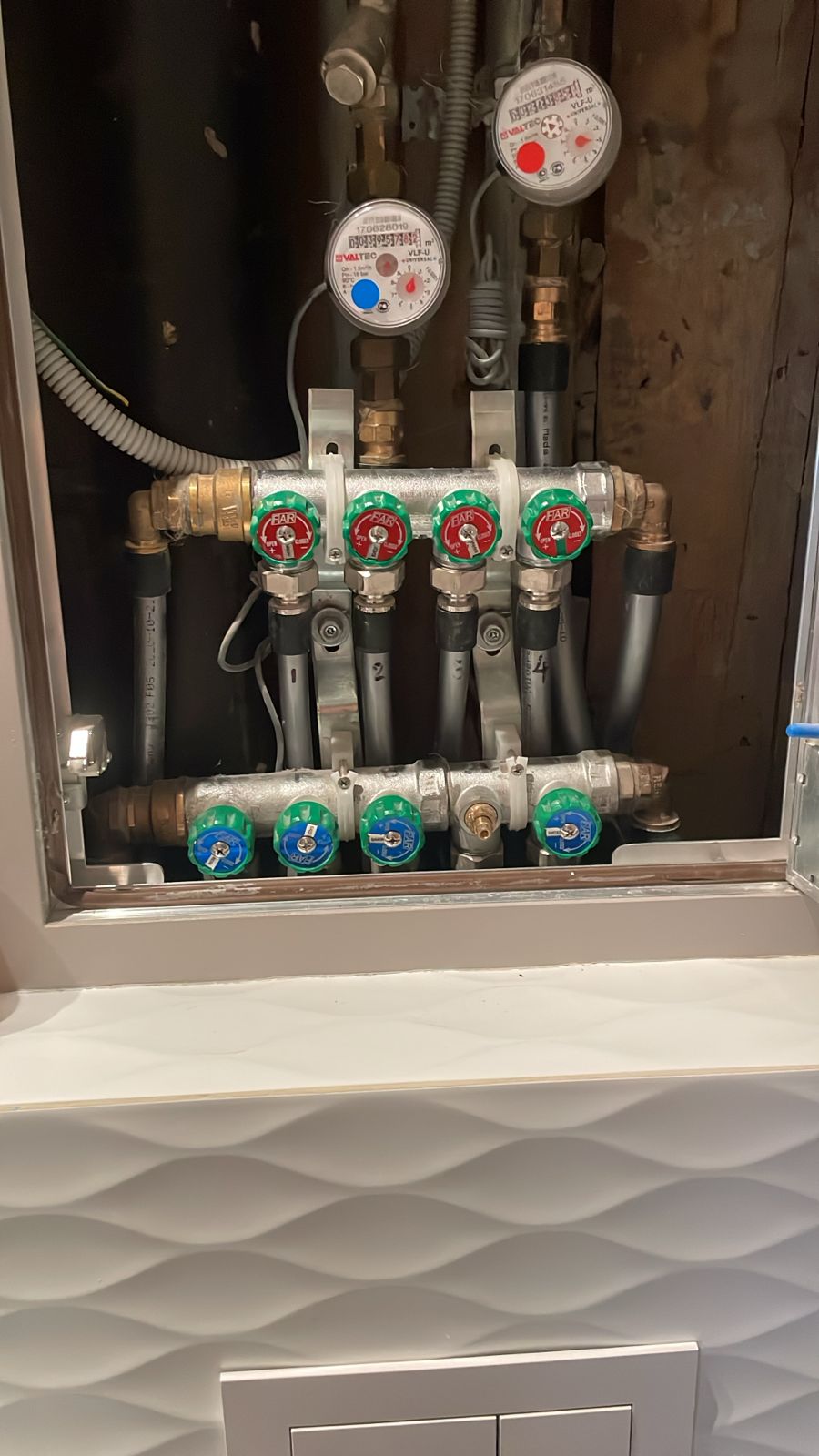

master.msk написал 16.12.2025 в 09:33
Надо снять коллектор, для этого должны быть разъемные соединения. Погреть феном, или горелкой, .....
Как на этом фото?Как на этом фото?
