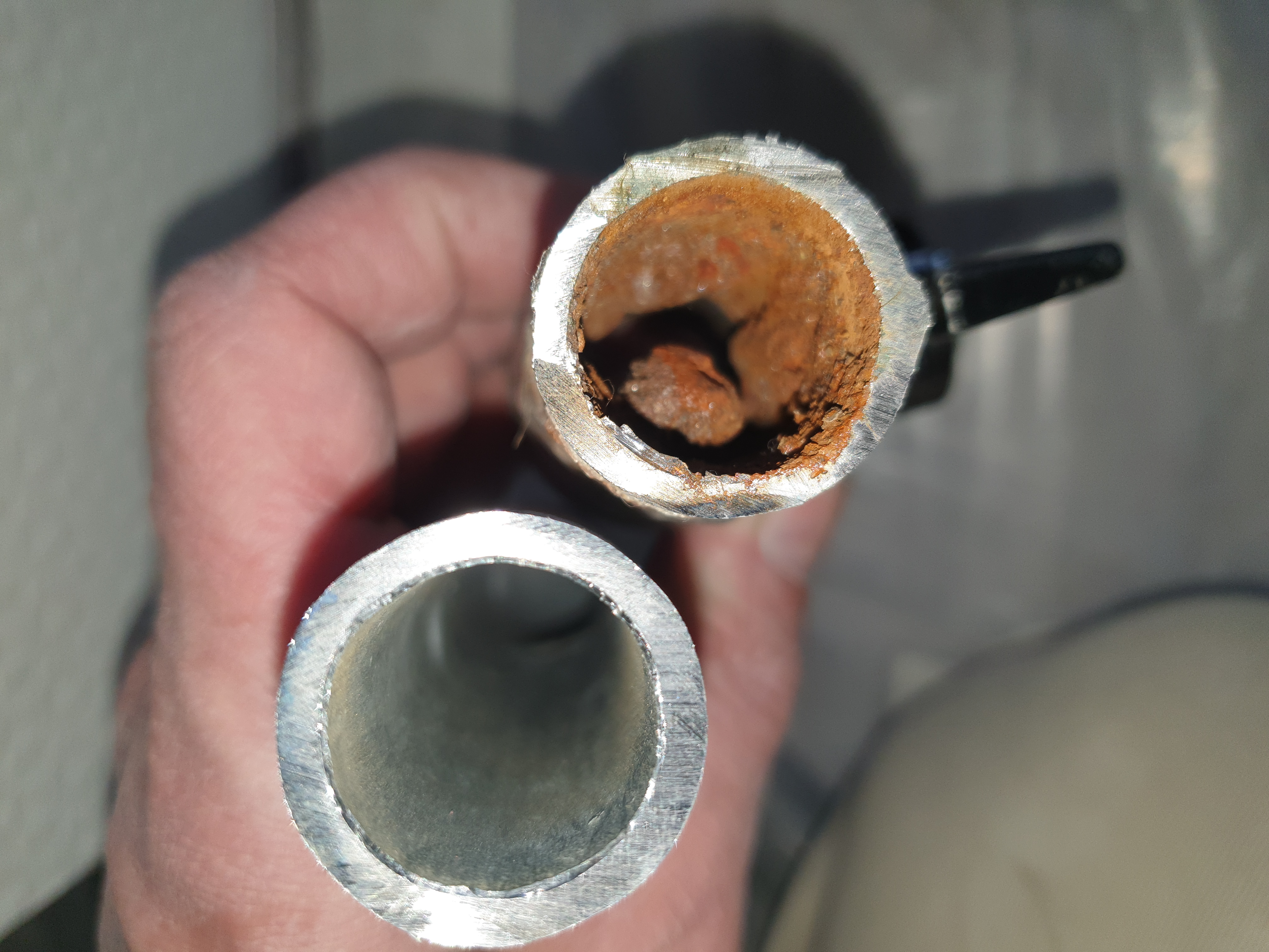

Все магазиные изделия, из легкой. Все эти сгоны, отводы гнутые, бочата... в строительных, во всех, магазинах, труба только лекая. Регулярно беру для гильз под трубы отопления такую. И на озоне - тоже легкая. Не ищите. Что бы там не писали, будет легкая труба. Нормальная труба есть в продаже в специализированных магазинах, на стройрынках. Естественно, качество разное везде, и в одном и том же месте может быть. По весу надо смотреть, не циркулем. Заводской край может быть очень тонкий даже на хорошей трубе. А на срезе - всегда заусенцы. Не будете же вы их напильником стачивать в магазине, чтобы штангелем измерить))
Труба, ду20, нормальная и отвод из заготовки с резьбой из магазина или с рынка, фото 20220315_163301

Конкретно здесь, продавец называет себя арматурным ЗАВОДОМ (КАЗ) и продаёт свою продукцию через Все Инструменты. Кстати там же он продаёт точно такой же отвод с РЕЗЬБОЙ с tст. трубы 2,5 мм. Это заявлено так, а по факту и с допуском, видимо будет 2.35 мм. Легче "ЛЕГКОЙ" серии).

master.msk написал 06.01.2026 в 23:16
Да, так и не нашел нигде хорошие покупные отводы с резьбой. Пришлось на металлобазе покупать оцинкованную трубу с толщиной стенки 2,8 и делать из нее отводы. Но минус в том, что резьба будет неоцинкованная.

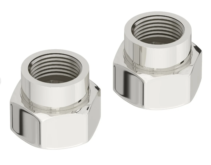

IVAN-TLT
IVAN-TLT
Регистрация: 11.09.2018
Самара
Сообщений: 100
15.01.2026 в 23:22:30
BV написал 15.01.2026 в 22:11
Смотря что дальше будет и как собирать....
Будет устанавливаться обычный М-образный полотенцесушитель. Для присоединения планирую использовать вот такие фитинги из нержавейки: изображение_2026-01-16_000423144
