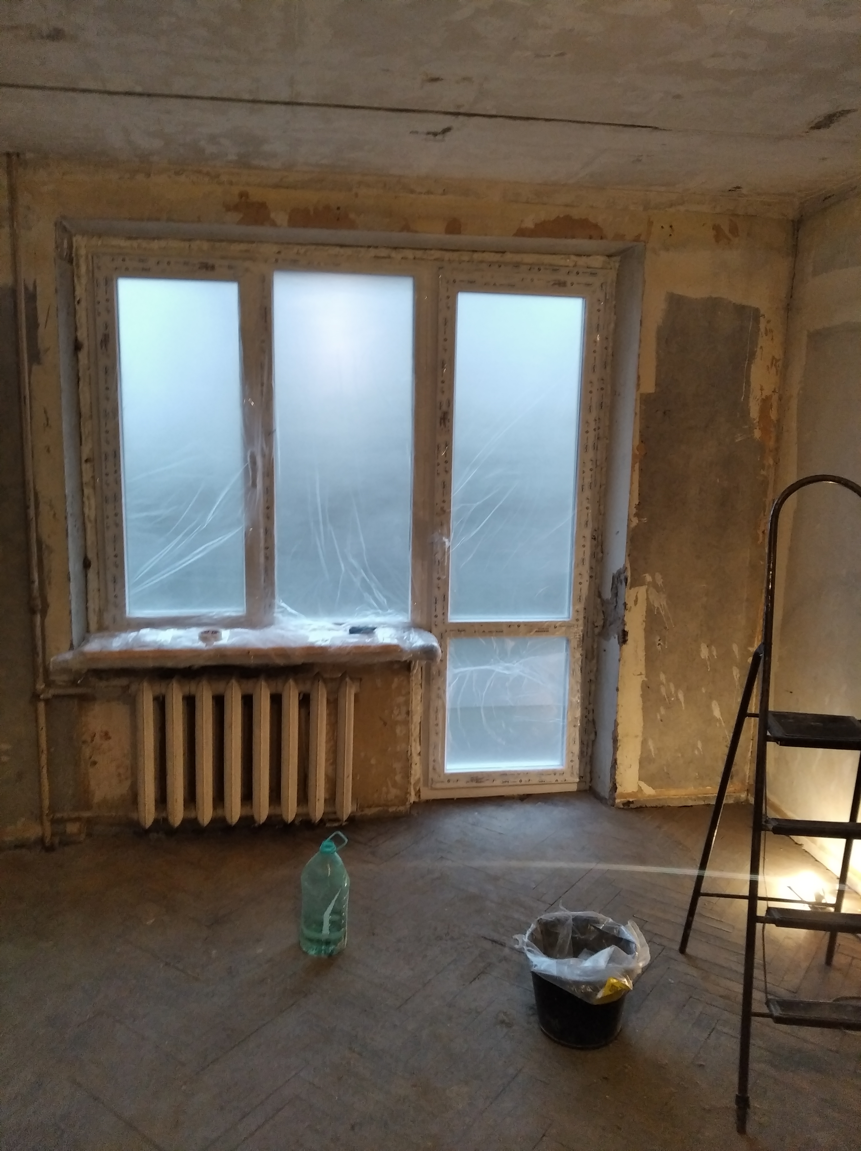

Новосел_2013
Новосел_2013
Регистрация: 28.01.2013
Сообщений: 245
25.12.2025 в 13:16:04
BV написал 25.12.2025 в 12:33
Счищать болгаркой, с алмазной чашкой и пылесосом.
В комнатах - также.
В комнате вроде более-менее без болгарки отслаиваетсяIMG_20251221_140630

25.12.2025 в 13:21:53
Новосел_2013 написал 25.12.2025 в 12:18
Сначала думаю найти мастеров на штукатурку стен в ванной комнате
Можете почитать СП Изоляционные и отделочные покрытия.
Ctrl+F штукатурка
Требования к ровности под плитку.... ламинат - что у вас там будет?
Также - см таблицы 7.4 и 7.5
Высококачественная штукатурка - кваритирв
К3 - пойдет под толстые обои К4 - тонкие обои и под краску.
Хотя, не знаю ваш бюджет - чем лучше требования к ровности - тем дороже будет стоить работа.

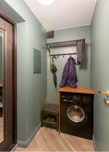

25.12.2025 в 13:24:39
MADONNA написал 24.12.2025 в 21:43
Паркет не трогай
Хочу в прихожую поставить стиральную машину. Паркет под СМ не очень хорошая идея? Думаю, в прихожей паркет демонтировать. Плюс в коридоре состояние паркета - похуже.
02Снимок экрана 2025-12-25 132329последнее фото взято отсюда: https://flatica.ru/statyi/do-i-posle-odnushka-transformer-v-dome-serii-ii-18-stsetivw-vs\~116338346

25.12.2025 в 13:25:40
Новосел_2013 написал 25.12.2025 в 13:16
Важно чтобы на стенах не осталась побелка, или масляно клеевая шпатлевка (это по сути мел) и штукатурка от этого отскочит, как ни грунтуй - отскочит вместе с грунтовкой.
Типа "мастера" очень любят бетон контакт везде) Это ошибка.
Сообщений: 131243
25.12.2025 в 13:29:11
Новосел_2013 написал 25.12.2025 в 13:24
Очень плохая.
Мокрая обувь. Ну и стиралка. Можно частично демонтировать.

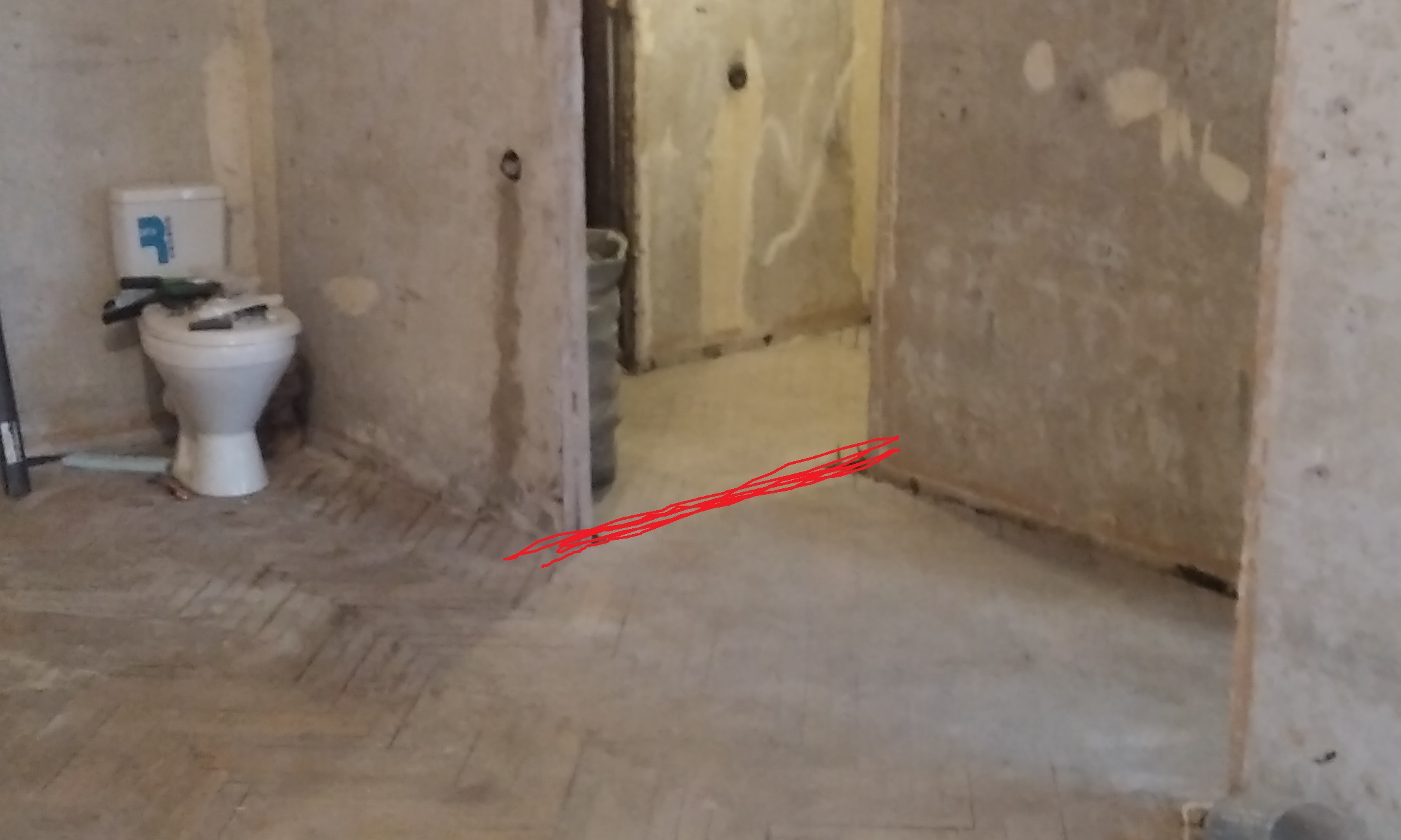

master.msk
master.msk
master.msk
Регистрация: 20.11.2008
Сообщений: 17576

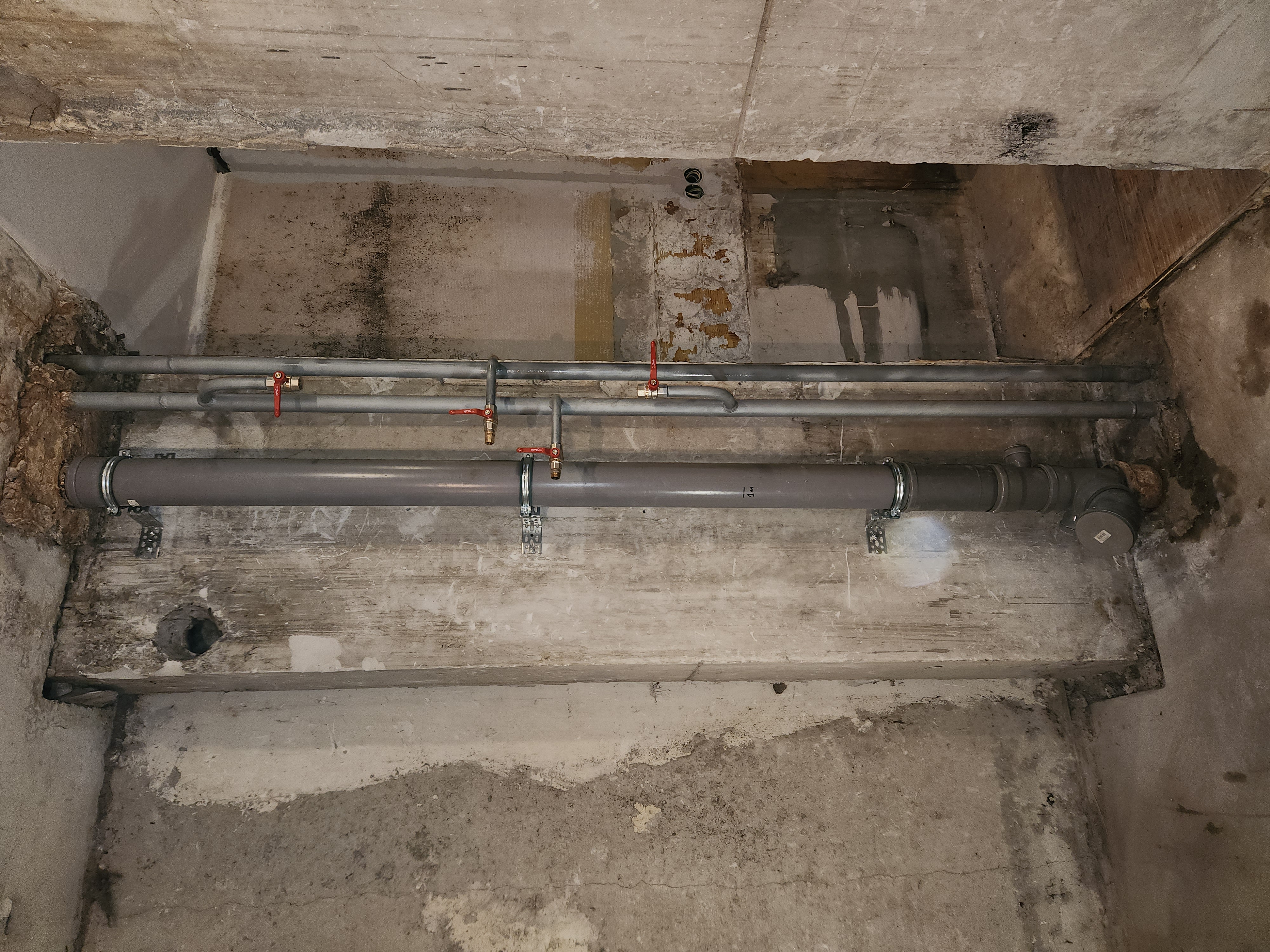

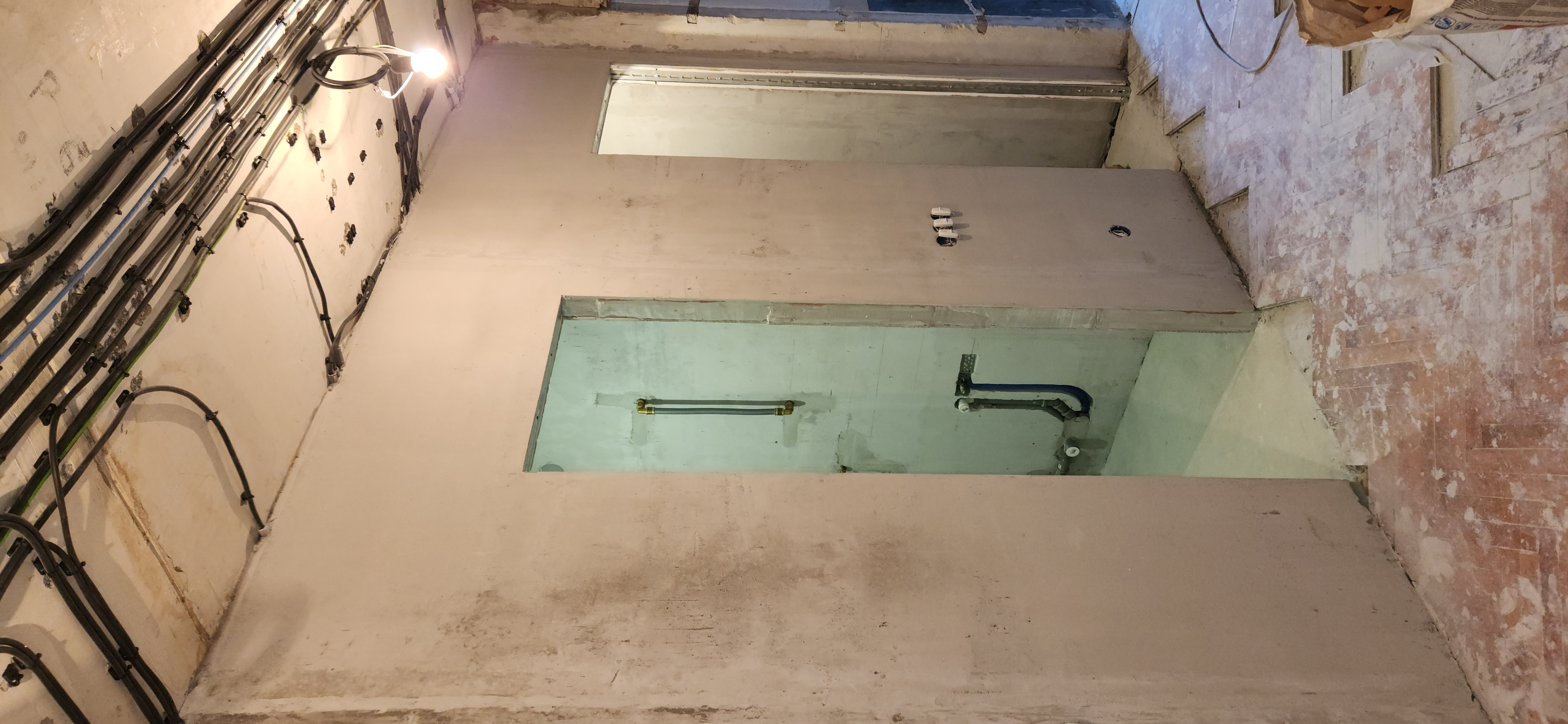

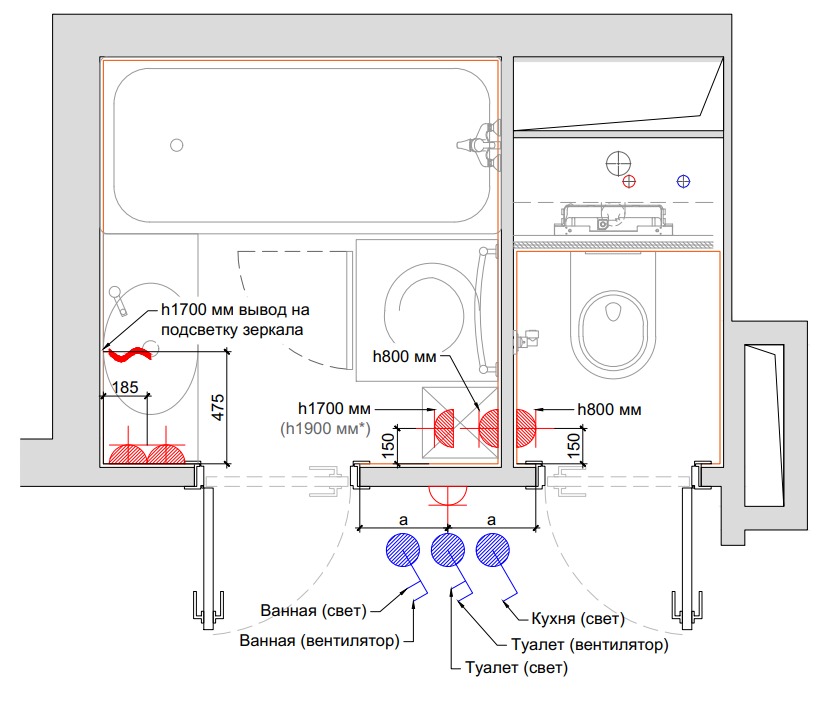

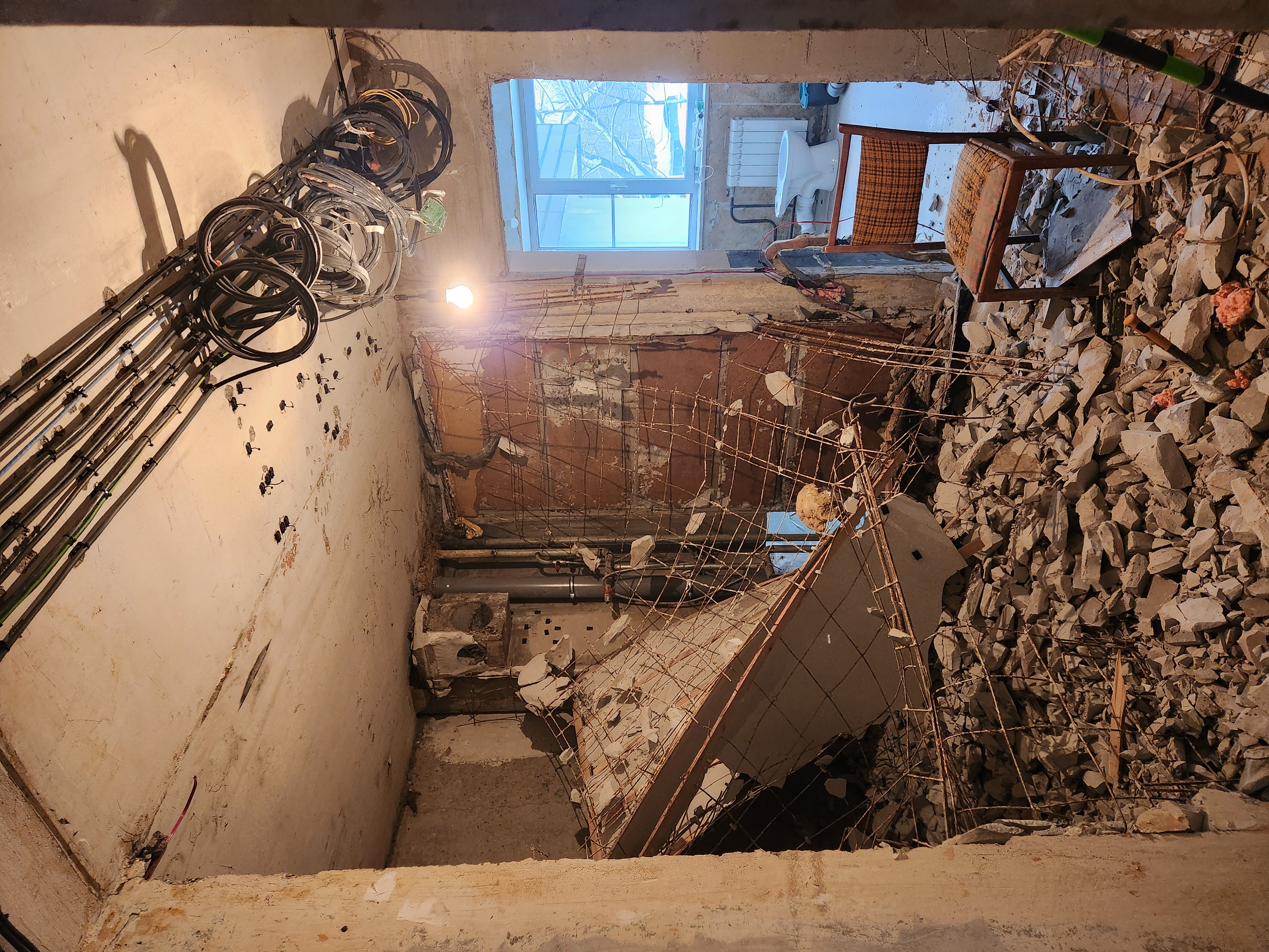

25.12.2025 в 13:47:50

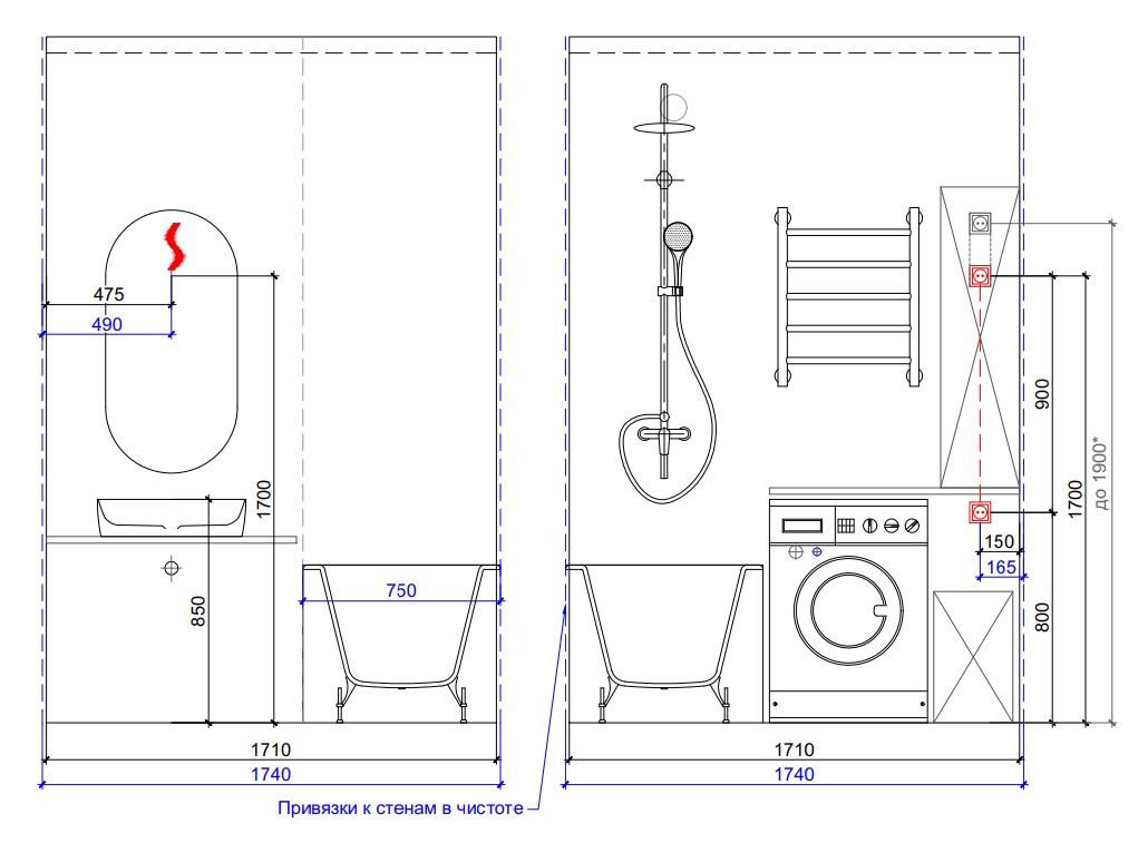

Новосел_2013,  Начинать надо с демонтажа и зачистки до бетона. Кроме пола и потолка. Провода по потолку, в натяжном потолке, много не добавит, мм30, не больше. "Паркет" ' убирать, вместе со стяжкой. Но, там не стяжка, возможно, а толстый оргалит на битуме.
На фото, аналогичный случай. Раньше всех, как это часто бывает, электрик "влез без очереди". Заказчики , так же пребывали в мечтах о сохранении "бабушкиного" паркета", сорокапятилетней чугунной ванны, и коробки санузла. В итоге, после изучения вопроса. кабинку снесли, провода/розетки вытащили и вставили обратно, после возведения новых стен и разводки труб сантехники. Сразу, после сноса, сделали ремонт и замену части стояков, пока был максимальный доступ.
20240216_105237 20240220_174350 20240405_140541 Проект, по ванной комнате и туалету, должен выглядеть примерно так. Все размеры настоящие. IMG-20240326-WA0000 IMG-20240326-WA0001
