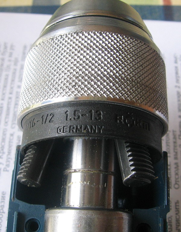

Я тут огульно обвинил данную дрель в биениях шпинделя. Беру свои слова назад. При детальной проверке она полностью оправдалась. На сверле 100 мм, длинной 250 мм биения не превысили 0,2 мм. Сверло, кстати голимое, так что, не факт, что и эти биения не его вклад... P.S. Сборка - Швейцария.

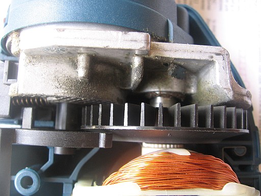

Почему разобрали ? Разве гарантия закончилась? Вош ведь сейчас гарантию на весь проф. инструмент дает 3 года при условии регистрации на своем сайте. Внутри вроди нормально выглядит, только подшипник задний "INDONESIA" несмотря на то что сборка швейцария. Жаль внутреностей редуктора не видно.А ведомый вал на двух подшипниках, или ввтулка и подшипник? Спрашиваю т.к. в 1600RE сзади на ведомом валу втулка. И кстали те 13RE что видел были с 2-х муфтовым патроном без тормоза шпинделя, сборка и швейцария и малайзия.

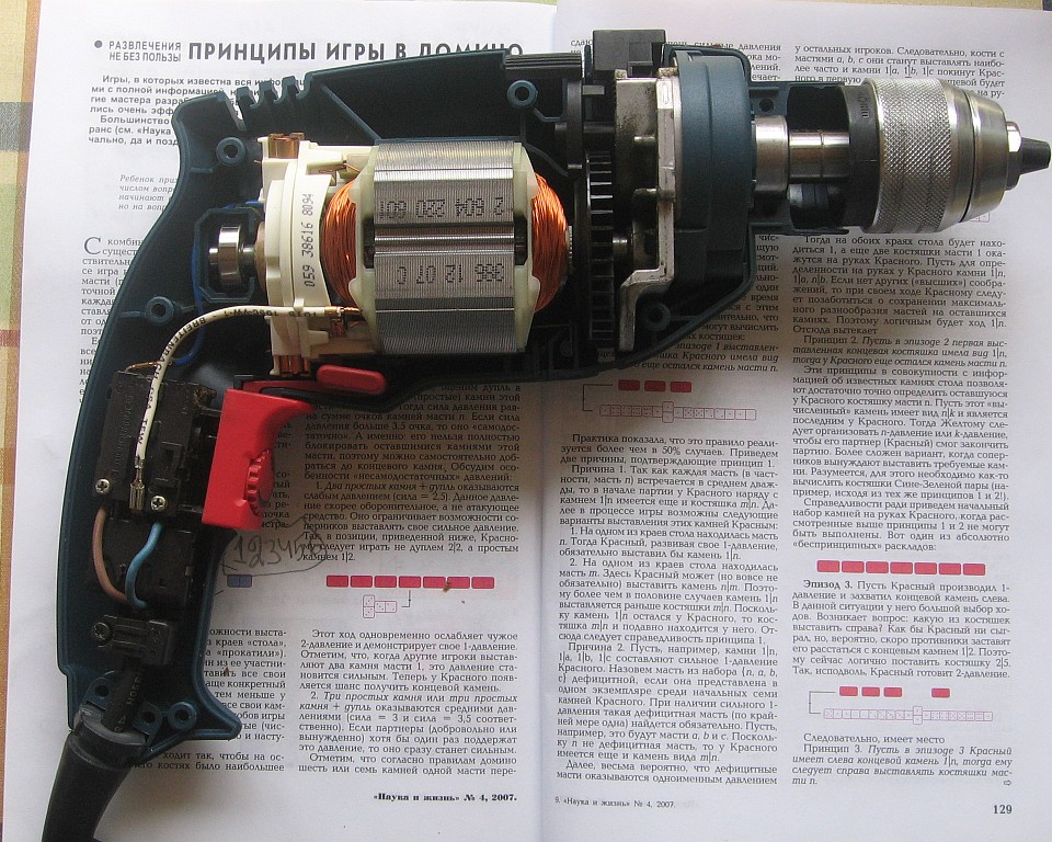

2 Shpak я её покупал чуть ли не 3 года назад. Да и на рынке. С «открытой датой продажи». Да и не опломбирована она. Редуктор не стал раздербанивать. Так что вижу только то, что и Вы. Что патрон крутится на подшипнике, а есть ли второй внутри редуктора - неясно. Патрон так и не понял, как открутить? Тормозом шпинделя не удерживается. Бить по Г-ключу, зажатому в патроне с нажатым тормозом я сильно боюсь. А без нажатия на тормоз удара достаточно хлёсткого не добился, да и ключ (Wiha) жалко сильно уродовать экспериментами. Сидит патрон крепко, короче ;)

Брат откручивал патрон со своего енхеля в котором , нет ни тормоза шпинделя ни на шпинделе места под ключ, следующим образом: зажал крепкий шестигранник в патрон, положил дрель на край стола и резким ударом молотка. Пошел со второго удара.

n-p-n написал : Редуктор не стал раздербанивать.
Вы что, это же самое вкусное! :)

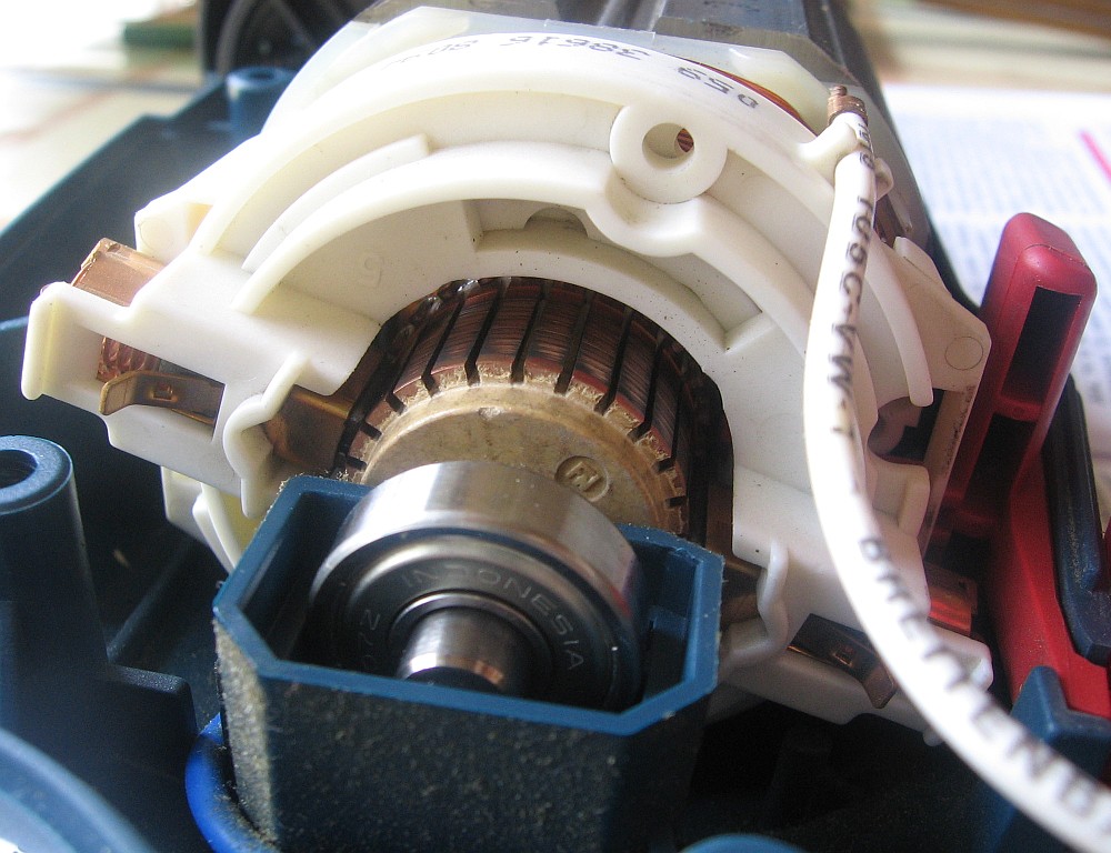

Очень порадовала толщина ламелей коллектора. Много комплектов щеток переживет, и протачивать при необходимости можно неоднократно. Закрытый металлический корпус реуктора - тоже очень приятно.

2 Kamikaze да не уверен, что хорошо назад соберу. Может, перестраховался. Но ведь хороший инструмент, жаль будет, если сломаю что. Крутящий момент (заявленный 6,5 Н*м) вполне приличный. Саморезы 4,2х60 уходят в сухой брус со скрежетом. Тоже бросились в глаза ламели. Прям звёздочка! ;)

2n-p-n Интересно. Спасибо! Понравилось:
  1. Ламель- ничего не скажешь- мощно
  2. Корпус редуктора 3.Обойма щеток
  3. Провода и пр Не понравилось:
  4. Подшипник сидящий просто на пластике корпуса?
  5. Обмотки якоря( статор тоже не особенно аккуратный)-они что без пропитки чтоль? Или это мне не видно?
Отмечу так же занимательную статью с правилами игры в домино ;).

  1. Подшипник сидящий просто на пластике корпуса?
А где ему сидеть если корпус пластиковый? Так делают многие брэнды для мыльниц. И на АЕГ BE 630R и на высокомоментном ErgoMax.

  1. Обмотки якоря( статор тоже не особенно аккуратный)-они что без пропитки чтоль? Или это мне не видно?
Ну так это ж не УШМ.

Мне понравилось как защещен индонезийский подшипник. Вся грязь остается на корпусе дрели.
