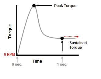

OlegCh написал :
Половинная скорость может достигаться раньше или позже, в зависимости от ваших параметров. Но момент, ей соответствующий, получится один и тот же. Так что на измерение не влияет.
Ну вот. Да и момент всегда привязат к скорости. Вот только что это дает? Представления о максимальных значениях мы не получим. Потому как максимальное значение момента будет при околонулевой и нулевой скорости.

Так, починил агрегат, приварив ось к рычагу намертво и померил свою старую 12В Метабу (BEAT112R+L Impuls). Получилось около 19 Нм, после чего шестигранник стал немного напоминать спираль...
Итак, выводы.
Измеренные моменты ближе всего подходят к каталожным значениям мягкого момента: Metabo PowerMaxx
измерено 4,8 Нм
по паспорту мягкий момент 5 Нм Metabo BEAT112R+L Impuls
измерено 19 Нм
по паспорту мягкий момент 22 Нм AEG BBS14,4 Raptor
измерено 18 Нм
по паспорту мягкий момент 24 Нм
Расхождения я связываю с двумя причинами: первое - состояние аккумулятора; второе - демпфирование за счет нежесткого закрепления инструмента (на что справедливо обращал внимание Dimka-ne7).
Таким образом, мягкий момент шуруповерта измеряется производителями, скорее всего, именно так - инструмент зажимается в станине, шпиндель вставляется в измеритель момента и шурик включается на полную мощность на 1-й скорости в режиме сверления. Только вместо аккумулятора, по-видимому, используется лабораторный источник соответствующего напряжения. И никаких вворачиваний шурупов в мягкое дерево!
Что же такое статический блокирующий момент (который упоминается в тех. параметрах Милуоки и АЕГ) для меня так и осталось загадкой.
Короче, вывод такой. Приводимый в каталогах мягкий момент - единственный полезный и объективный показатель (хотелось бы этому верить), по которому можно сравнивать шуруповерты. Все остальное - чистый маркетинг.
Вывод, может быть, и очевидный, но поскольку производители вокруг этого напускают столько тумана, захотелось разобраться самому. Может кому еще окажется полезным...
К сожалению, диапазон срабатывания муфты (из-за чего все и затевалось) измерить так и не удалось...

Жесткое заворачивание и жёсткий момент - это пик момента при ударной остановке шпинделя. Очень сильно зависит от скорости роста момента нагрузки с ростом угла поворота (ну, стружка под шляпку болта попала, и момент из-за её постепенного сминания стал расти не до 40 Нм за 1 мс, а до 25 Нм за 5 мс) и от фонового момента (скажем, резьба сопротивляется заворачиванию с моментом не 5, а 10 Нм - скорость вращения шпинделя будет меньше, энергия тоже меньше, значит, и при встрече шляпки с поверхностью детали энергия, отдаваемая вращающимися частями шуруповерта на деформацию тракта передачи усилия - меньше, она всё-таки пропорциональна квадрату скорости). Жёсткий момент это, конечно, интересно, но не практично - обычно если он достигается, это значит повышенный износ инструмента и опасность сворачивания крепления, снижение его надёжности из-за нестабильности момента - попала стружка под головку или заржавела резьба и перекос возник, и это уменьшило момент вдвое (или наоборот - если масло на резьбе), куда это годится такое крепление?..
Мягкий момент - это как раз ДОЛГОВРЕМЕННЫЙ момент. Полезная характеристика. То есть это момент, с которым шуруповёрт может вращать не в "режиме удара", шуруп или болт или сверло...
Теперь про трудности измерения момента муфты. Если просто выставить некоторое деление на муфте шуруповерта, соединить с измерителем момента и нажать на курок, муфта при достижении момента своего срабатывания начнет щёлкать. Так вот при этом щелкании момент будет многократно ниже того, при котором муфта начала щёлкать, и зависеть от скорости вращения - в муфте происходит проскок шариков/роликов, сопровождающийся небольшим выделением энергии, а не просто проворачивание при постоянном моменте. Так что если уж измерять, то очень плавно нажимать курок и фиксировать момента начала щелчков. Иначе измерите не "усилие первого щелкания", а "усилие прощелкивания".

psnsergey написал:
нет, не так это равномерно нарастающий крутящий момент за "короткий промежуток времени", а длительный производители скрывают, т.к. он совсем небольшой, проблемы в перегреве мотора и АКБ. Как в этом убедится? Взять шуруп 8х340 закрутить до остановки, докрудить дин. ключом - небходимый момент для вращения будет меньше паспортного у шуруповерта.
