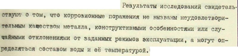

09.10.2009 в 00:13:39
КолянМСК написал : Ну а вкратце там так: 1) Ошибки монтажа, причем грубые, в основном по корпусам с польскими и российско-польскими монтагерами. 2) Отклонения от проекта при монтаже (заниженные ДУ и увеличенные скорости потока) и огрехи проекта (то-же) 3) Выход параметров теплоносителя за границы нормативных величин -- период бурных 90-х.
А я вот тут вроде по-другому нарыл;)

09.10.2009 в 00:33:16
мутная формулировка: "могут определяться". а ведь могут и "не определяться". бабушка надвое сказала.

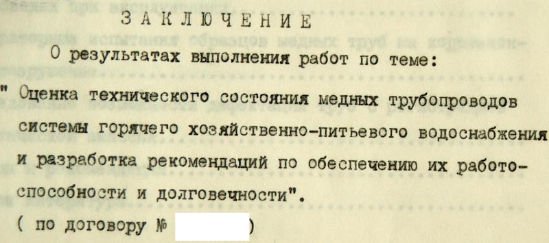

09.10.2009 в 09:25:42
ssolovov написал : А я вот тут вроде по-другому нарыл Миниатюры Кликните на изображение для увеличения Название: MednyeTruby2.jpg Просмотров: 16 Размер: 79.5 Кбайт ID: 100075 Кликните на изображение для увеличения Название: MednyeTruby1.jpg Просмотров: 15 Размер: 54.0 Кбайт ID: 100076
Как только вы увидели фразу "...могут определяться ...температурой ...", вы должны были обдумать отправку этой бумаги ровно туда, где ей и положено быть - в туалет, справа от унитаза. Я представляю цену всему остальному тексту.
С учетом означенной ценности этого "интеллектуального продукта" не вижу препятствий для его публикации -- ущерба авторы явно не понесут, разве что репутационного.

09.10.2009 в 11:02:20
КолянМСК написал : Как только вы увидели фразу "...могут определяться ...температурой ...", вы должны были обдумать отправку этой бумаги ровно туда, где ей и положено быть - в туалет, справа от унитаза. Я представляю цену всему остальному тексту.
Давайте не будем оценивать научную ценность документа по приведенной выдержке, содержательная часть которой находится как раз ДО приведенной Вами фразы. Тем более, Вы не знаете, какое было техническое задание и что было представлено на экспертизу. Несмотря на разночтения, факт остается фактом - в реальной жизни могут возникнуть ситуации, когда медный водопровод достаточно быстро может выйти из строя вследствие коррозионных поражений.
Удачный термин ;)
ssolovov написал : Давайте не будем оценивать научную ценность документа по приведенной выдержке
Какого ещё «документа»? Никакого документа вы не привели :nо:
