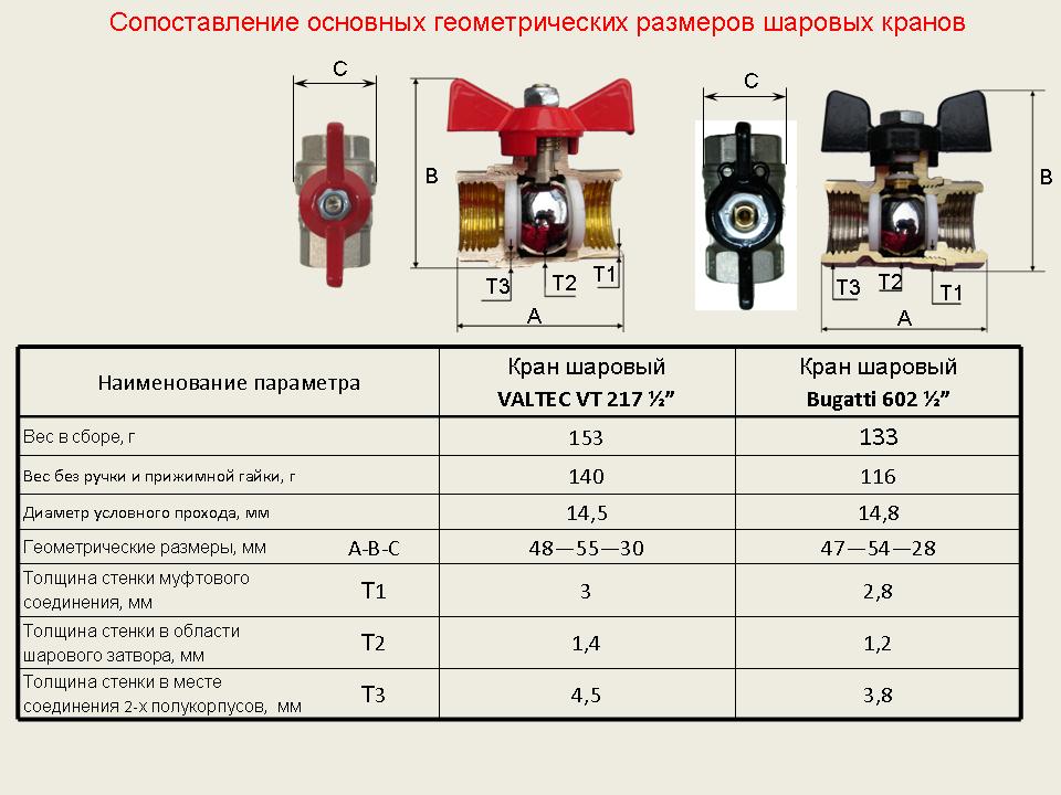

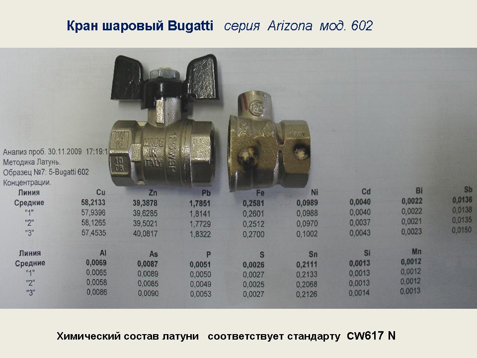

Уважаемые господа!
Если корректно сравнивать продукцию, то на наш взгляд стоит это делать как-то так.
Поэтому приглашаю всех, кому интересно такое объективное сравнение (а не эмоциональное) на наш стенд на выставке MATTEX 2010.
Мы сможем сделать и хим. анализ и конструктивное сравнение, опубликовать по Вашему желанию здесь на форуме. Приносите образцы- договоримся. Можно конечно "размороженные" краники до бесконечности выкладывать, но это насколько это интересно ... В итоге любые потребители могут сами принимать решение.
