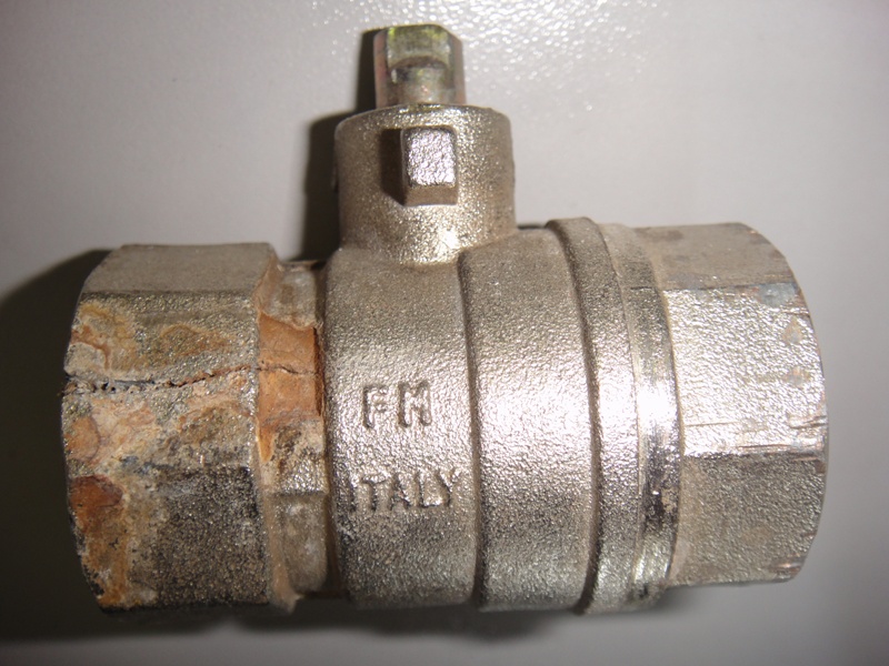

Не согласен , если мы покупаем "как бы" европейскую продукцию,мы должны знать и отличать ,что она либо "как бы" европейская либо действительно европейская
и соответствует стандарту DIN 50930-6, определяющему пригодность различных металлических материалов для воды разного качества.
Ведь этот стандарт является эквивалентом сертификата-разрешения на материалы и этот стандарт
посвящен ограничению попадания свинца, никеля, цинка в питьевую воду.

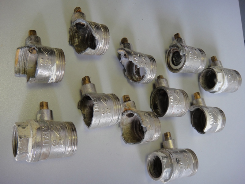

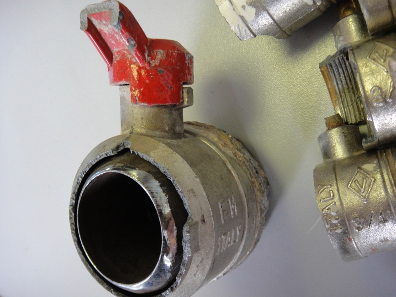

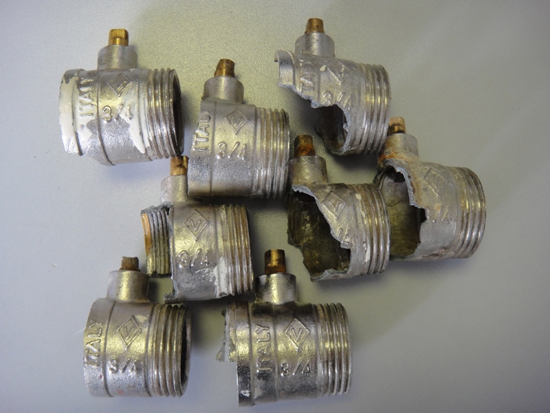

За последние несколько месяцев очень много пришлось ездить по стране. По работе был в Кургане, Тюмени, Екатеринбурге, Ростове, Краснодаре, Ярославле, Северной Осетии... Не задаваясь специально этой целью нечаянно собралась такая вот коллекция кранов - по большей части Bugatti. Что подделка, а что сломано (разморожено и т.д.) - особо не разбирался. Подозреваю- большая часть подделка. Партнёры говорят- количество подделок этой марки растёт год от года (причём в разных ценовых и качественных вариациях).

2ak_valtec Прекрасная подборка для этой темы ,спасибо ! Только на фото все краны без сальниковые, а под ручкой оригинального крана Bugatti должна быть гайка для регулирования сальникового уплотнения

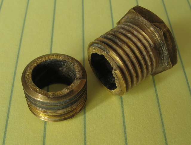

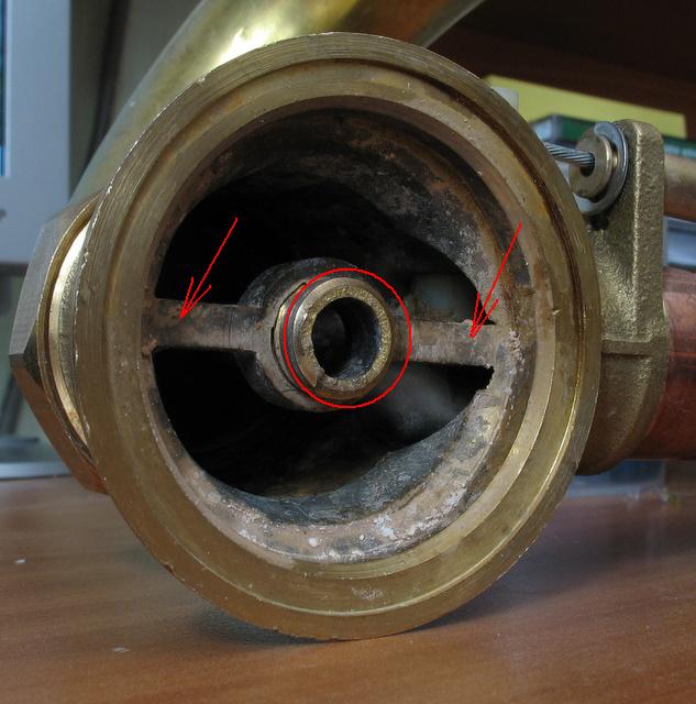

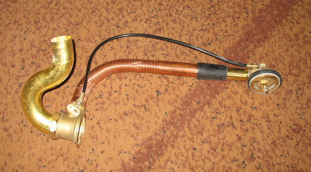

Вот такая обвязка для ванны была заказана вместе с ванной в интернет-магазине (типа производство - "Италия") простоял примерно две недели и, в один прекрасный момент - "дзинь!" - самопроизвольно отстрелился болт, стягивающий фланцы крепления этого чуда к ванной. Счастье, что в ванне не было воды. Сразу же заменил на пластиковый английский. Можно было, конечно, изготовить новый болт из нормальной латуни (дешевле), но где гарантия, что в следующий раз не лопнет ещё где-нибудь? Например, где помечено стрелками.

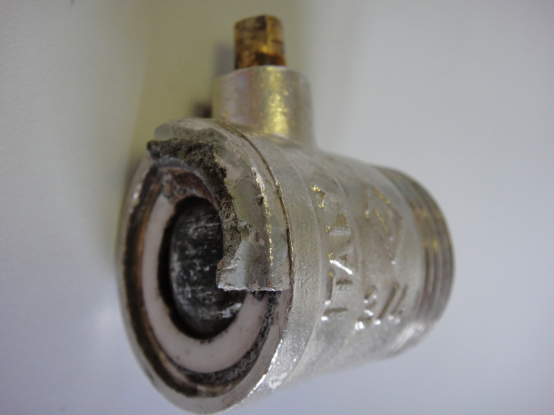

А вот это что за краник? Сначала капал, потом устроил микрофонтанчик в стенку из мелкой трещинки. Стал откручивать, а он покрошился как печенье.
Артемий
Артемий
Регистрация: 25.02.2009
Донецк
Сообщений: 238
06.08.2010 в 20:49:26
GoldenAxe написал : покрошился как печенье.
Силумин

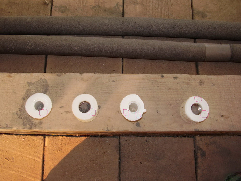

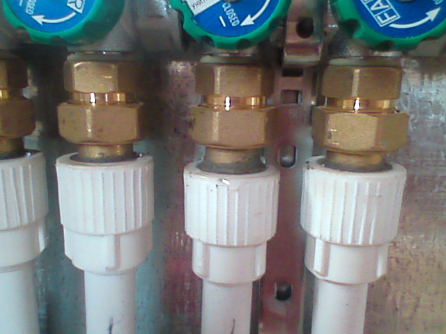

Делали недавно монтаж водоснабжения в коттедже. Привезли нам полипропиленовые комбинированные муфты и водорозетки фирмы " TEBO" ,так мы вообще с другим производителем работаем, но не было в наличии. После завершения монтажа и заполнения системы из 19 поставленных комб. муфт на коллектора потекли между полипропиленом и металлич. вставкой 11 !!!штук. При давлении в трассе 3.5 очка. Стали опрессовывать прессом, докачали до 5.5 атм. потекли еще 8 водорозеток. Пришлось все менять. На разрезе комб. муфты видно , что полипропилен неоднородный имеются поры. " TEBO" ФТОПКУ!!!
