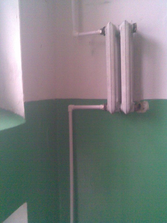

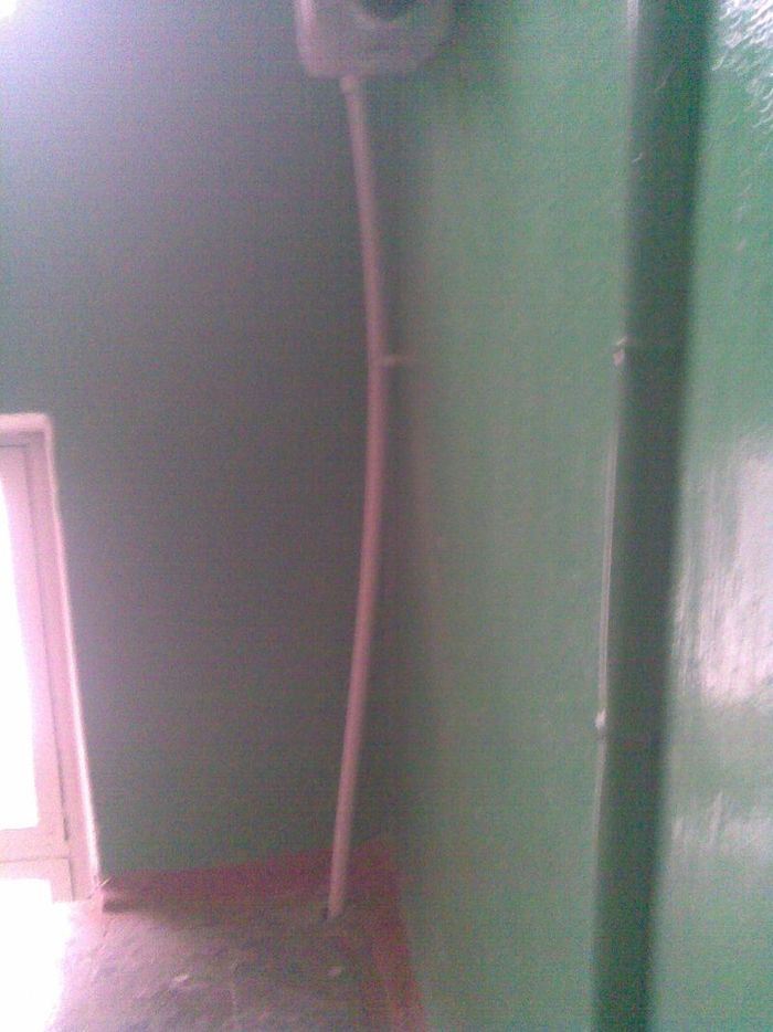

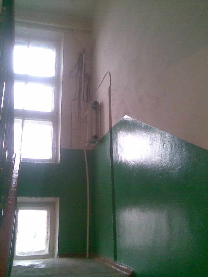

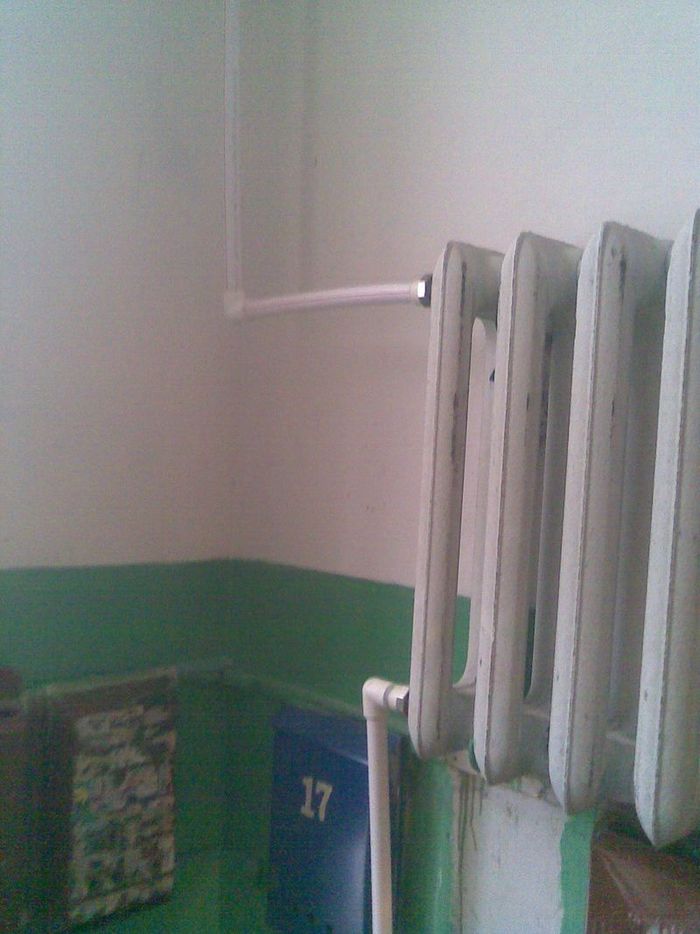

Топтоп написал : Руки оторвать за такой стояк сразу.
в вашем случае это:) нормальныи стояк

Так работает местные ЖЭУ.

orinbasar написал : в вашем случае это нормальныи стояк
Как ни странно...Могут же...когда захотят)))

Могут-могут.:)

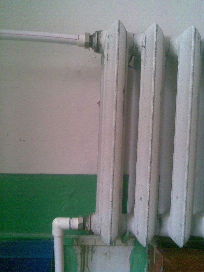

Техник-Сан, скажите, а что это вообще за такая серенькая там труба на фотке где радиатор с байпасом подключен и что за фитинги? Просто таких не видел, это вообще то хоть что?

Uzver написал : а что это вообще за такая серенькая там труба на фотке где радиатор с байпасом подключен
Труба из молекулярно сшитого полиэтилена (PE-X/AI/PE) Rehau Rautitan Stabil - она предназначена для систем водоснабжения и отопления , но в данном случае её применять не следовало - неизвестны параметры системы , тем более что система однотрубная и не исключён элеваторный узел + значительное заужение стояка выбором трубы малого вн. сечения

Tehnik-san написал : неизвестны параметры системы
кому?

этот "мастер" по окончанию работ сказал : "как заплачено - так и накерачено" :eek:

Топтоп написал : Да уж, Саша жжот. http://vantus.org.ua/images/trueimg/originals/15/998DEDD662B2-15.jpg
Технически грамотно выполненный стояк. Что не нравится?
