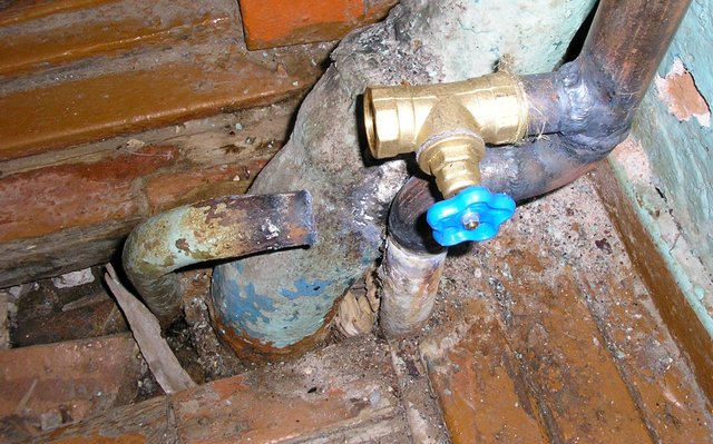

А два ВАЛТЕКА подряд для каких целей!(типа перестраховка?):confused:
Kenny написал : как накручивали фильтр - не понятно
Скорее всего с ниппелем игрались!:cool:

ionchik написал : А два ВАЛТЕКА подряд для каких целей!(типа перестраховка?)
представляется , один как удленитель,они разные,что вся конструкция с кранами в сборе накручивалась ,затем фильтр,с бочёнком на пару ниток в обратную на трубу ,что при затягивании пробки фильтра из за приложенного усилия констукция слетит с резбы

orinbasar написал : они разные
я заметил, что вн+вв:)
orinbasar написал : один как удленитель
интересное решение, когда под рукой нет необходимого.............;):swoon
Пы.Сы. - Проще(да и надёжнее) сгоном было бы сделать, и без второго валтека обойтись!

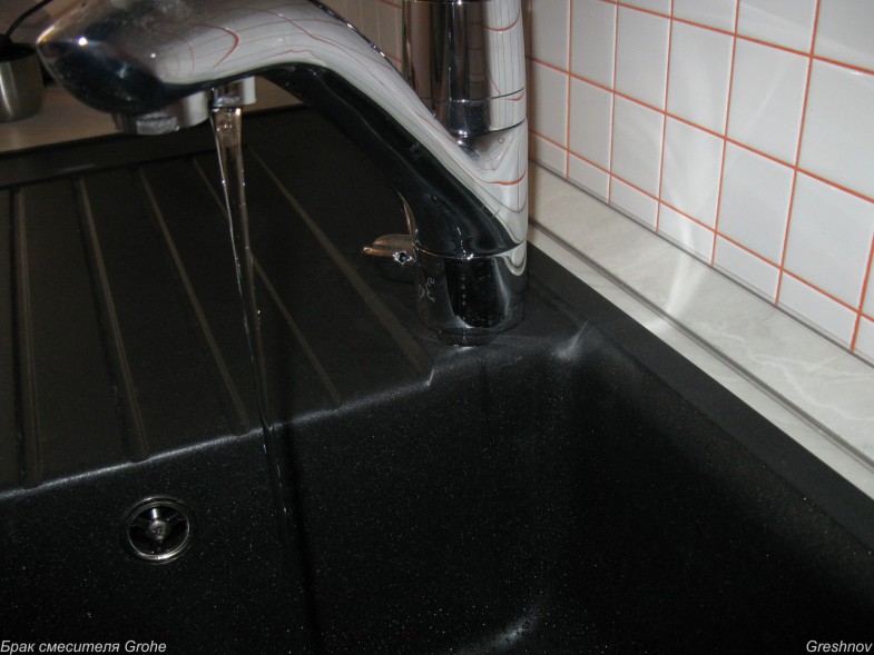

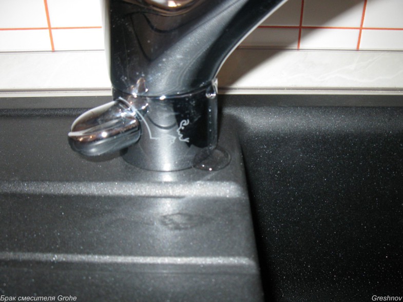

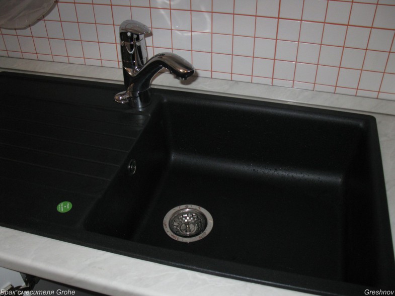

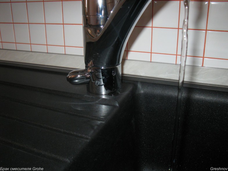

Смеситель для кухни Grohe Eurodisc 33334 001 Обнаружен брак, течь из под корпуса при включении питьевого крана. Смеситель в сервисном центре заменили без проблем, что самое интересное - это второй смеситель, у первого "гусак" был свернут(вращался только над питьевым краном)

Greshnov написал : меситель для кухни Grohe
Да...... Видимо совсем плохо стало, Бланко уже облажались ,теперь гроЕ. Не зря веду работу с клиентом по установке системы защиты от протечек.

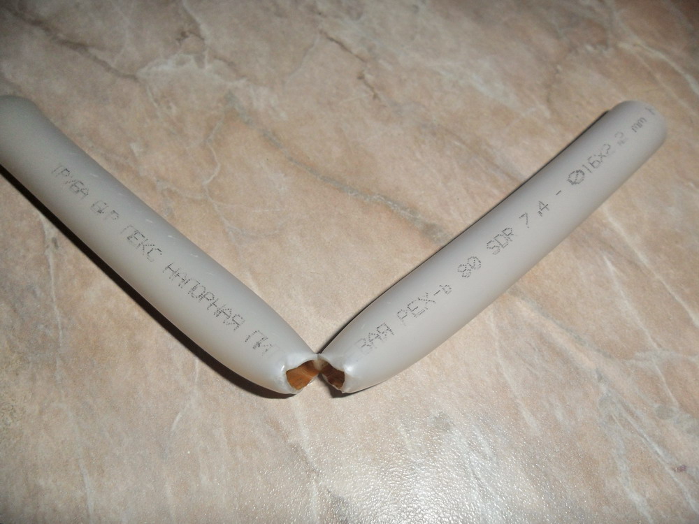

Недавно переделывал отопление в новостройке ,отопление было сделано трубой Бир пекс (Pex b) ,простояла около года.Решил поэксперементировать с обрезком трубы ,как в том ролике с Rehau His ,где ее гнут ,ломают ,стучат молотком ,потом нагревают строительным феном и она принимает свой первозданный вид. С Бир пексом у меня дело не дошло до молотка и фена ,сломалась на третьем заломе.Сегодня на Акватерме 2012 ,зашел на стенд бир пекса с куском ихней трубы и поломал при них, сказали а зачем ее ломать. Я один раз работал с ихней трубой ,и при аксиальной напрессовке при расширении трубы пару раз у меня лопалась труба, сказал им про это. Они достали со стенда кусок своей лопнутой трубы, при расширении ,спросили так лопнула, говорю да.От следующего ихнего ответа ,я выпал в осадок,Сказали ну лопнула и ,что бывает ,отрежте лопнутый участок и расширьте снова.Я им сказал ,а если хлыст уже отрезан в размер и нет возможности отрезать еще.Последовал ответ от которого я выпал в осадок второй раз: сделайте новый хлыст ,а этот потом пойдет в другое место.Вот такой производитель, для которого считаеться нормально , что лопаеться труба и просто надо отрезать дальше.

Tehnik-san написал : Еще одна фотка в коллекцию :eek:
Если голову из крана выкрутить, удастся его отвернуть? Или только срезать болгаркой? Накручивали умельцы поди перед приваркой отвода.

maximys78 написал : С Бир пексом у меня дело не дошло до молотка и фена ,сломалась на третьем заломе.
А я с KANом(Pex с) тоже пробовал, всё пучком,:yu только антидиффузионный слой сморщился! Фена не было, грел на газовой плите.:o
