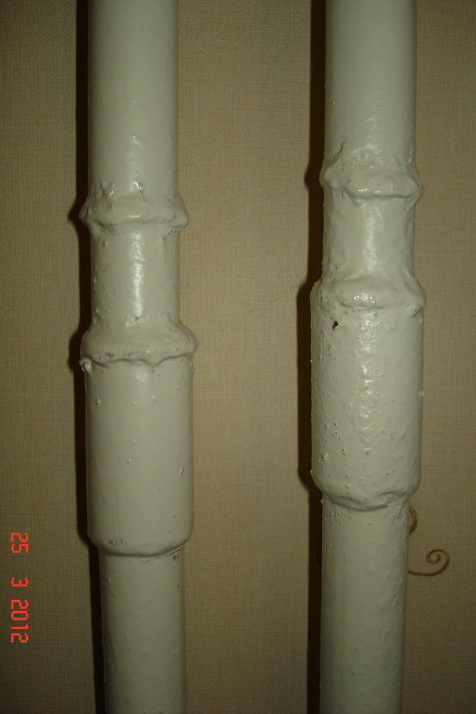

Такая вот фигня у родителей на отоплении..........:(

ionchik написал : Такая вот фигня
А чего там особенного?

mv2 написал : А чего там особенного?
Сварка в стык, хотя положено со стаканом, насколько я понимаю.
На один шов больше................соответственно надёжности меньше!:( Да и эстетика хромает.
Sergey N написал : хотя положено со стаканом, насколько я понимаю.
Ну типа того, этого, тобишь - ДА!:)

B.S.V. написал : Так Вы же якобы в теме.
Да в теме..................но стоит ли шкурка выченки?! Единственный логический/правильный вариант(не трогая соседей сверху/снизу, и убрать лишний сварной шов, не демонтируя стояк) который пришёл в мою голову, это отрезать старый стакан и верхний шов, и приварить новый более длинный!

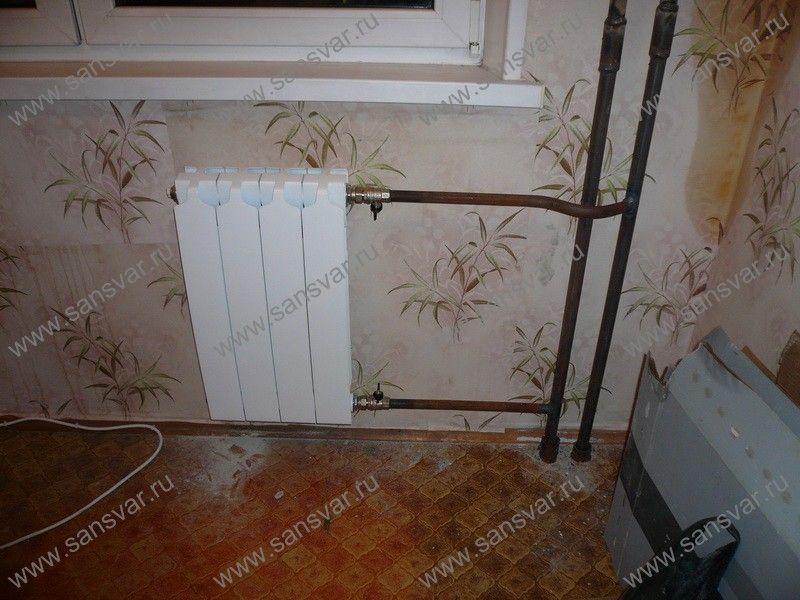

Sergey N написал : Сварка в стык, хотя положено со стаканом, насколько я понимаю.
Вот мне тоже интересно положено со "стаканом" или нет? У меня в новостройке на отоплении в стык, а на стояках со "стаканом". Вот делают в стык http://www.sansvar.ru/fotorabot.htm
Не думаю что этот мастер стал бы косячить. Значит можно и в стык. Гуру, подскажите, по снипам, гостам и т.д. как должно быть на отполениии и стояках?

Алексей48,
Стакан... нужен для быстрого и лёгкого монтажа(при постройки дома, никто не будет миллиметры ловить), который не требует особой подгонки и легче сваривать из за выступающих бортов. Больше никаких особых смысловых и прочих нагрузок не даёт. Варить можно с ним и без него... всё зависит от сварщика.
Что бы убрать лишние стыки, я стаканы вырезаю.
