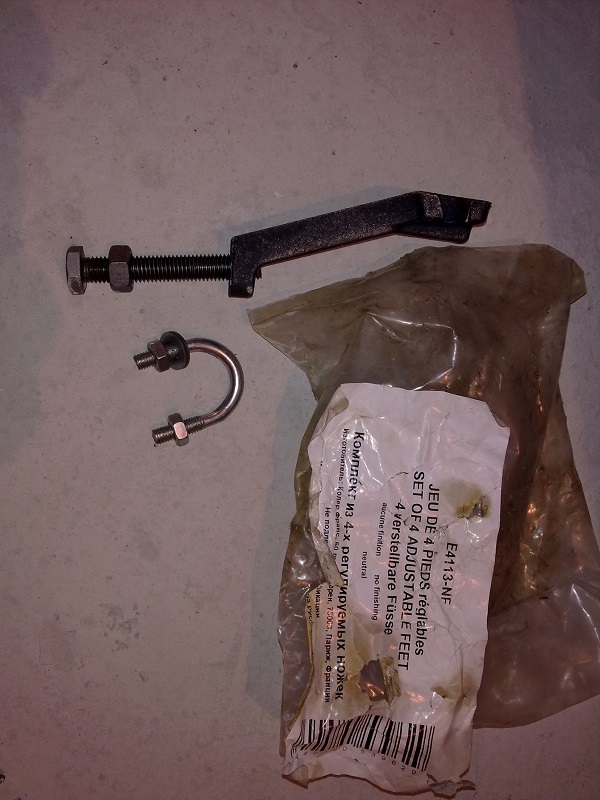

Неужели штатные болты к ножкам (рассчитанные производителем) не выдерживают по 79 кг. каждый? Это я посчитал саму ванну - 135 кг. и воду в ней - 180 литров (кг).

andrew3423, ножки после установки желательно откорректировать вертикально, т.к чугун он не идеален. Для этого нужно ослаблять хомуты, выравнивать и затягивать поочередно уже с установленной ванной. Их не обязательно сильно затягивать хомутами, главное чтоб они стояли как можно ровнее. Хомуты и гайки можно и нужно поменять, есть фишер хомуты и гайки с прессшайбами. Сам болт 12, если штатной длины не хватает, естественно заменить на длинный. Даже можно вместо болта шпильку и вниз 2 гайки, нижняя прессшайбой вниз. По поводу давления на плитку не переживайте - если на полу напольная плитка и уложена без пустот -ничего с ней не случится.

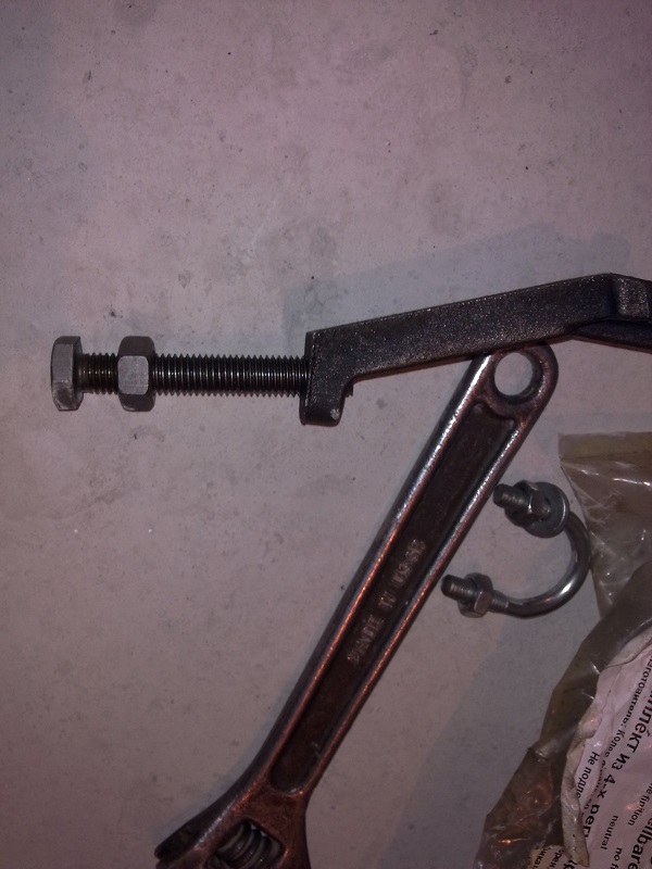

master.msk написал : Для этого нужно ослаблять хомуты, выравнивать и затягивать поочередно уже с установленной ванной. Их не обязательно сильно затягивать хомутами, главное чтоб они стояли как можно ровнее.
Интересно ,чем нужно думать ,что бы давать такие советы для ванны общим весом под 300 кг ???? В следующий раз ,прежде чем ....ть ,снимите корону и глубже вникайте в суть проблемы ;) фото ниже ;)
А в решении проблемы -поменяли ножки на "родные" ,на пакете есть стикер принадлежности . Соответственно установились правильно (перпендикулярно полу ) фото будет .... Так ,что при покупке ,крайне рекомендую обращать внимание на комплектующие ,даже если стоят дороже .
Отличия в литье небольшие ,практически незаметны . Резьба для болта нарезана под углом относительно площадки .

EV.SA написал : А в решении проблемы -поменяли ножки на "родные" ,на пакете есть стикер принадлежности .
Послушайте....EV.SA, мне трудно предсказать все сложности, которые Вы способны для себя придумать. Естественно советы касались исключительно оригинальных ножек

master.msk написал : Мне очень жаль если Вы не заметили оригинальное " качество".
Расскажу вам свою историю: когда у одного из продавцов заказывал ванну, то не один раз интересовался у этого продавца об оригинальности ножек (фирменный стикер на упаковки и т.д.) - да, все подтверждали (в т.ч. и стикер на упаковке). Привезли ванну и ножки в упаковке, но без наклейки, сказали, что наклейки отрываются и т.п., но уверяли, что ножки оригинальные, аж по полу валялся курьер. Вообщем развернул я их в обратном направлении. Обратился к другому продавцу - все в точности как и в первом варианте, хотя и предупреждал накануне, что если ножки не будут в фирменной упаковке - уедут обратно с ванной. Принял я ванну с ножками - ножки естественно кривые (просто не мог подумать, что их можно как то испортить). Позвонил продавцу, они признали что ножки бракованные и привезли на следующий день - т.н. "оригинальные". Возникает вопрос - а кривые ножки для чего? Я первый раз покупал чугунную ванну, а на то что ванна должна комплектоваться оригинальными ножками мне указал мастер. Сам бы я не обратил внимания: ну ножки, а разве могут быть к этой ванне какие-то другие, кроме оригинальных ?..... я так думал, пока не убедился сам.
Вывод: существуют к таким ваннам и неоригинальные ножки (только зачем такие делать, если они не подходят) или же бракованные. Добавить больше нечего.

andrew3423 написал : Вывод: существуют к таким ваннам и неоригинальные ножки (только зачем такие делать, если они не подходят) или же бракованные. Добавить больше нечего.
Спасибо, буду знать, что есть неоригинальные ножки якобделафон.
По поводу "нарезания резьбы в чугуне" Фото ниже: переустановка после установки чугунной ванны руками электрика. Найдите десять отличий...что я сделал "не так", что все получилось? Ванна Рока Континенталь - очень плохие ножки по сравнению с Якобделафоном
