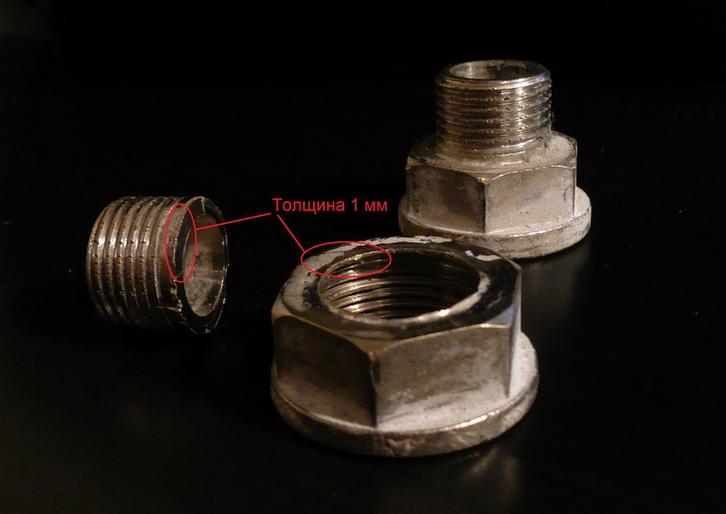

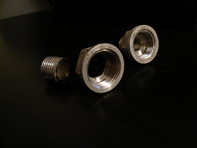

Точно не знаю (так как покупал не я) но похоже это Валтек (Valtec)
Футорка, с виду всё достойно и надёжно, а если копнуть глубже, то просто ужас.
Во время ввинчивании футорки 1/2-3/4 не войдя и на половину резьбы, верхняя часть просто отвалилась, при том что усилия большого не было. Толщина стенки не более миллиметра и даже тоньше. Как видно, это связанно с тем что внутренняя толщина стенки была слишком сильно отфрезерована…наверное в связи с экономией латуни, видимо стружка идёт во вторичную переработку. Что не говорите, но такими фитингами лучше не пользоваться, кто бы чего не говорил.

sansvar Ко всему набору инструмента ещё и штангенциркуль иметь теперь нужно. Хорошо, что лопнуло при монтаже. А если бы после?

sansvar написал : наверное в связи с экономией латуни,
просто внутренняя резьба переточена -видать, станочник уснул... ..это-кстати не валтек- ребра на шестиграннике острые-у валтека сильно закругленные

Байпасс написал : просто внутренняя резьба переточена -видать, станочник уснул...
Не думаю что дело в сонном токаре, такой дефект или особенность(кому как нравиться) имеют все китайские фитинги и походу Валтек равняется на них :)

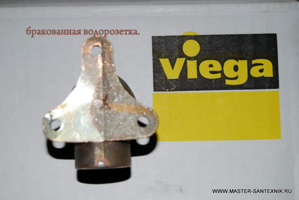

на фото бракованная водорозетка Viega.1/2*18mm(пайка).в не с обратной стороны(крестик на фото)трещина или дырка не видимая глазом.выявилось почти случайно.спаял пустил воду -давление3бар.на другой день накачал до 10 бар.через час появилась капля.думал приглючило:) . открутил весь участок до коллектора и накачал до 15бар-течь стала явной. было ли у кого такое вообще и с виегой конкретно?

masters Странно, это случаем не фотошоп или подделка какая или не Виега вовсе? Такого раньше не встречал...бренд проверенный и к качеству их фитингов претензий ни разу не было. Не верится, что бы немцы так лохонулись, тем более при их контроле качества, которое не вызывает никаких сомнений. А можно фото с другого ракурса, что по подробней рассмотреть сам фитинг и маркировку.

sansvar написал : А можно фото с другого ракурса, что по подробней рассмотреть сам фитинг и маркировку.
Присоединяюсь ,т.к. если обвинения предьявлять,надо и фото лейбла этой водорозетки прикладывать, а не на фоне названия фирмы.
