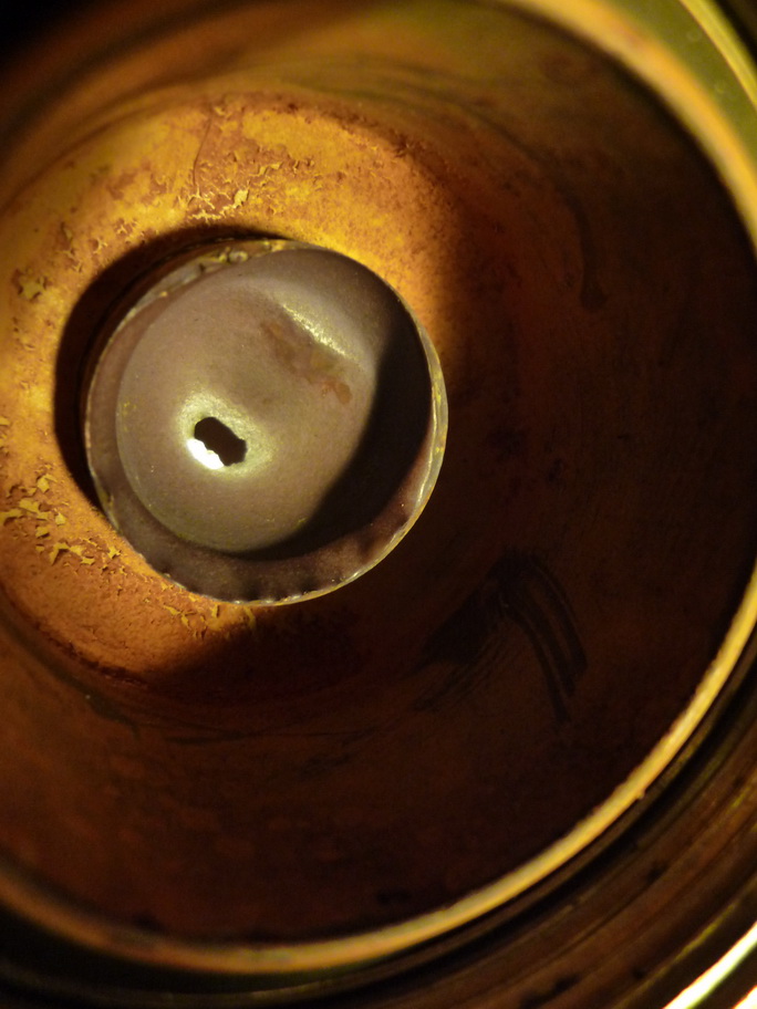

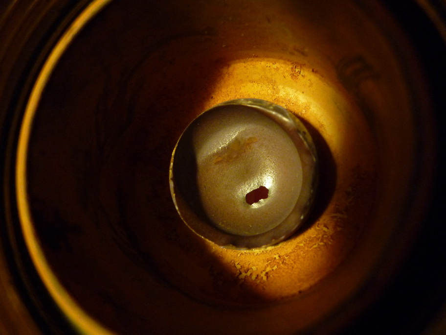

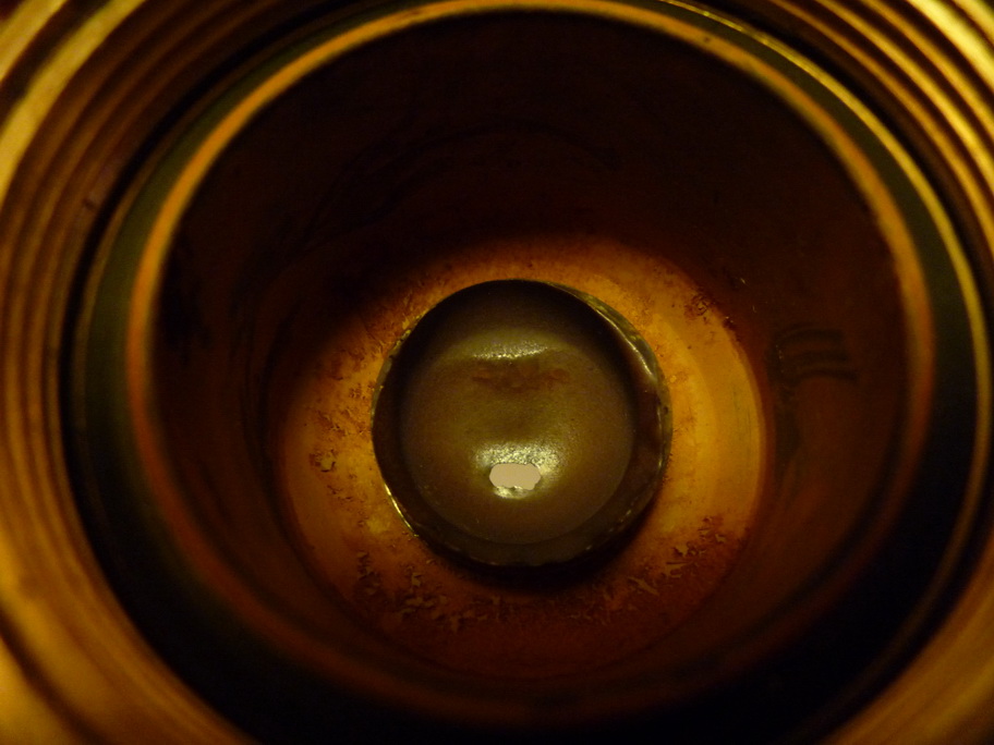

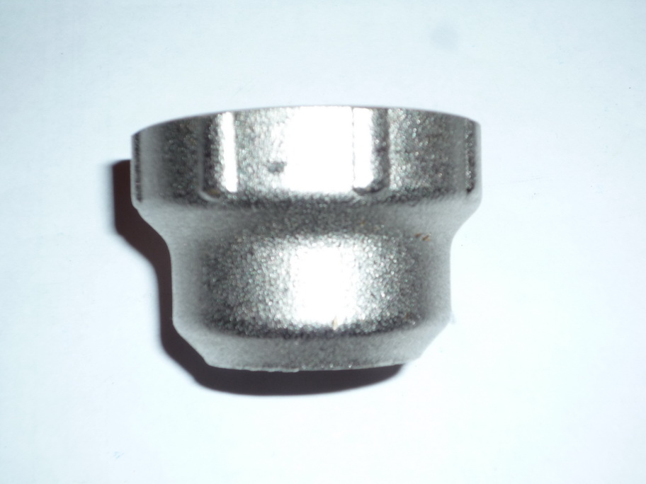

Из серии:"Ужасы нашего городка". На днях мне позвонил заказчик-течь из крышки фильтра с отстойником. Нептун сработал четко-ущерба нет. Фильтр RBM стоит перед циркуляционником,система собиралась в августе 2007 года.Насос отключался максимум на лето,т.е.постоянно молотил больше года. Дно крышки,толщиной мин. 3 мм,протерлось до дыр. Видимо абразивный износ мусором,скопившимся в отстойнике. ГВС 6 бар 55-60 грд. P.S. Люди,ставьте защиту от протечки!

ДОКА написал : Из серии:"Ужасы нашего городка".
да уж.....
ДОКА написал : Фильтр RBM стоит перед циркуляционником
циркуляц. насос на что? и где, ГВС в квартире? если ДА, то тогда всё понятно....

Сан-Сан написал : циркуляц. насос на что? и где, ГВС в квартире? если ДА, то тогда всё понятно....
На полотенчик,который изначально был подключен к стояку без байпаса,и не работал бы без насоса после переделки(чтобы новую трассу проложить,пришлось бы всю плитку ломать)и на теплый пол на кухне(каюсь,посыпаю голову пеплом:))Пол уже был уложен и заказчик очень попросил его подключить:) Согласился,при условии установки Нептуна,как выяснилось,был прав на 100%. http://photofile.ru/users/131072/115015731/115536865/#mainImageLink
