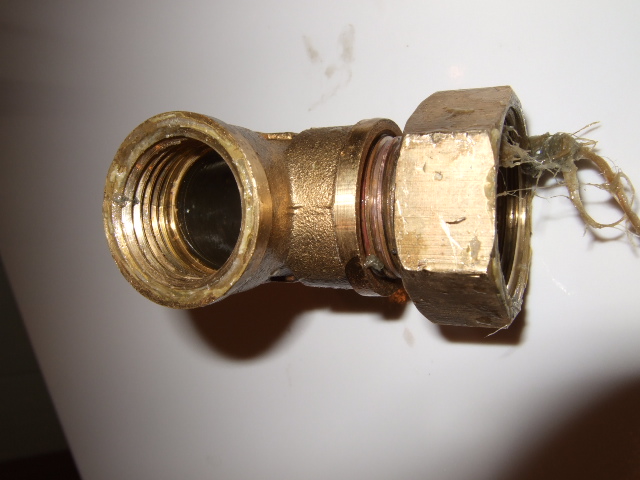

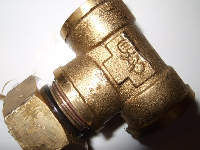

NNN нет конечно , не знаю видно или нет на фото что то типо клея на резьбовом соединение , вот , а раскрутился он достаточно легко , (слишком), такие касяки бывают когда сгоны скручиваешь, второй вариант это когда уже кран в ключе разваливается ( всё выше сказанное не связанно с правильной техникой раскручивания и т д) но иной раз помогает понять качество от производителя
lex2202 написал :
А это точно Валтек? Кран что слева - точно не Валтек!
ни тот ни другой кран никакого отношения к валтеку не имеют.
форма корпуса не та
на ручке надпись не та (никакого овала быть не должно -просто черная эмблема)
оригинальная гайка крепления ручки имеет отбортовку и полиэтиленовый вкладыш да и выше в 1,5 раза.
посмотрите оригинал
2сансэй -чтож ты, братец, честное имя мараешь?
Байпасс. я не большой специалист по определению подлинности продукции, но на кранах чётко написан производитель, другое дело что надобно мне было заснять ручки и тд. чтоб не было разговора или он был предметным , я туда поеду через пару недель там все квартиры с такими кранами будет оказия щёлкну

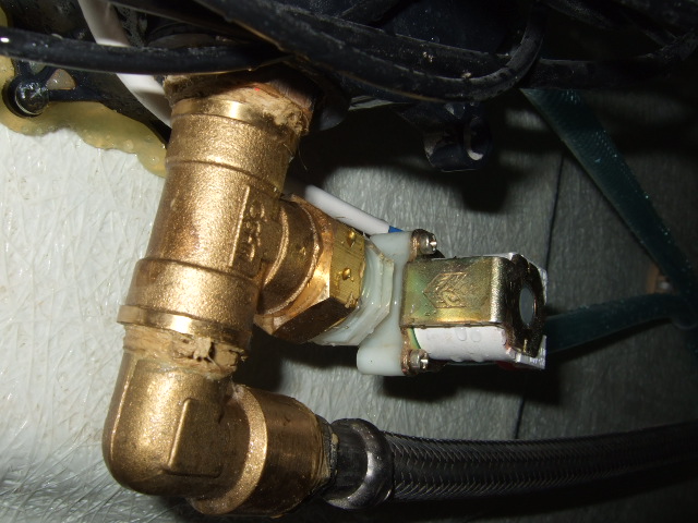

Вчера сорвало кран для провыки с фильтра Honeywell FK06 АА. Фильтр был установлен 2 года назад. Кран этот трогал всего несколько раз, т.к. промывку всегда делал с разборкой колбы, а не промывкой через этот кран. Хорошо я был дома и ущер минимальный. Неужто такая вода ядовитая или действительно брак? Фильтр был куплен в Леруа, на фильре все атрибуты подлинности. Никому веры нет, есл идаже Honeywell брак гонит.

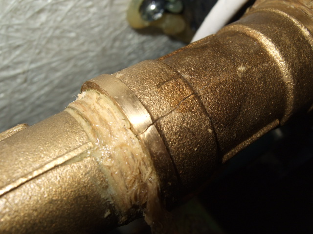

факт не в пользу металапласта, в данный момент переделаваю разводку которая просуществовала 7лет собрана была на цангах и пластике хенко (помоему родном , фотки чуть позже,(жаль виновника происшествия выкинули ,но) так вот этот мп, стал лопаца поперечными трещинами на изгибах и гор.воде, люди знакомые и я уже как то пару месяцев назад латал всё это дело а тут рванул (недоконца но струёй) сегодня капался в шкафу стал обрезать хвосты из замуровке в стене один хвост взял в руки и вотон тот же момент остался этот кусок у меня в руках , я и раньше на талкивался на подобные моменты с мп, да и историй кучу слышал 5 ,7,10, лети пепец, вот решил поведать.
MaximF написал :
...промывку всегда делал с разборкой колбы, а не промывкой через этот кран. Фильтр был куплен в Леруа, на фильре все атрибуты подлинности.
Частый разбор колбы,предполагает частое откручивание и сливного шланга от этого крана.А может был прикручен металлопласт? Не переусердствовали в процессе ?
А фото атрибутов подлинности поглядеть можно ?
Отличия здесь
MaximF написал :
Судя по фото ... у вас была коррозия этого кранника, и судя по колбе вода у вас...сплошной Fe2O2
Странно однако, никогда не видел чтобы так латунь корродировала, судя по всему краник на редукторе фейковый оказался...
