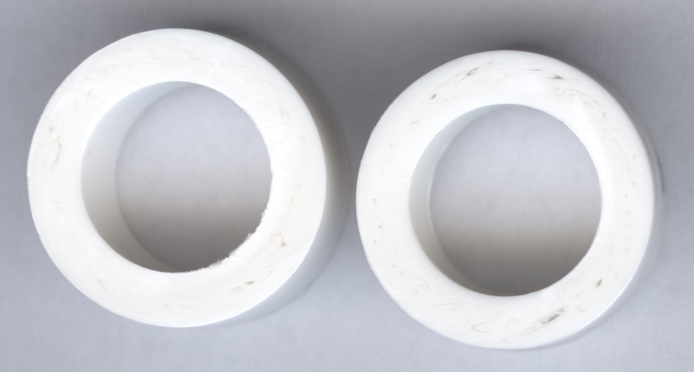

Купил вчера ПП трубы РВК (в Леруа Мерлене) диаметром 20 и 25. Присмотрелся :eek:
Это точно не воздушные пустоты, отсвечивает пластик. Это так плохо замешали краситель? Или что?
Сначала подумал, что это РВК теперь брак гонит, т.к. раньше такого не замечал. Но, посмотрев на обрезок старой 20-й трубы, купленной где-то год назад, обнаружил то же самое. :eek:
P.S. На 25-й трубе такого нет, только на двадцатке.
