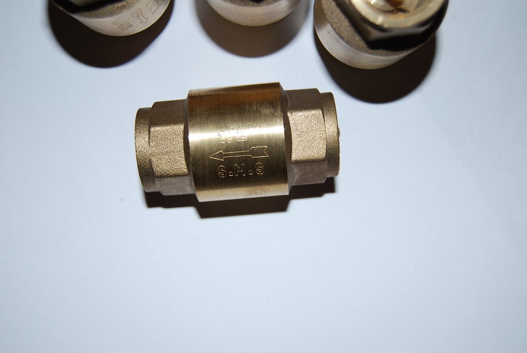

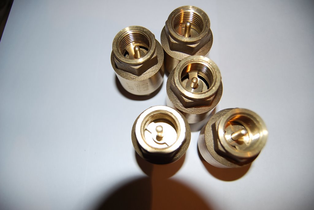

обратные клапаны со смешным названием S.M.S поставив такие ок, можно и вовсе без воды остаться. работают через раз. "заедает" сам клапан. причина слабая кривая пружинка и заусенцы на латуни.

дружище от куда столько smsсок?
master.msk
master.msk
master.msk
Регистрация: 20.11.2008
Сообщений: 17582
16.10.2009 в 21:48:25
