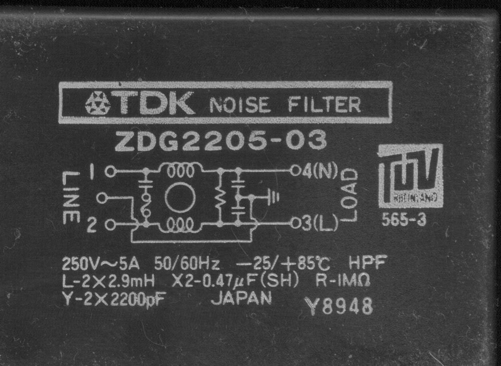

В старом доме (5 этажная хрущевка) знакомый прикрутил кожух компьютера к трубе отопления, назвал заземлением, на вопрос: "Чего это?" открутил от кожуха кабель "заземления" и померял вольтметром напряжение между трубой и корпусом - 110В, "чтоб током не било" - ответ. Что к трубам нельзя заземлять - понятно, что заземлением в том доме и не пахло - понятно, вопрос: что это за 110В?

ОМОН РА написал : что это за 110В?
Средняя точка фильтра питания.

avmal написал : Средняя точка фильтра питания.
Точно. Для современных блоков питания компьютнров это норма. Если нет реального заземления, то лучше не заниматься подобной фигней. Ток настолько маленький, что "удар током" можно почувствовать только взявшись одной рукой за корпус, а другой за неокрашенную батарею, и то не факт.
А можно более подробно, что и как? В БП провод с корпуса включается в схему фильтра?

Схема сетевого фильтра блока питания построена так, что (если не учитывать для простоты объяснения другие элементы) корпус прибора оказывается подключенным к точке соединения дву конденсаторов, которые другими своими выводами подключены к нулю и фазе. Таким образом в сети переменного тока на корпусе оказывается половина сетевого напряжения.

ОМОН РА написал : А можно более подробно, что и как?
Сеть 220В подается на блок питания системного блока компьютора, который состоит, в том числе, и из фильтра, средняя точка которого подключена на корпус. Так подробно?

ОМОН РА написал : А можно более подробно, что и как? В БП провод с корпуса включается в схему фильтра?
Схема фильтра.

Alex___dr написал : Схема фильтра.
sergey_sav написал : А это чтоб второй раз не спросили.
БОЛЬШОЕ Спасибо! Все Придельно понятно! Непонятно только почему б БП не изолировать от корпуса ПК?
