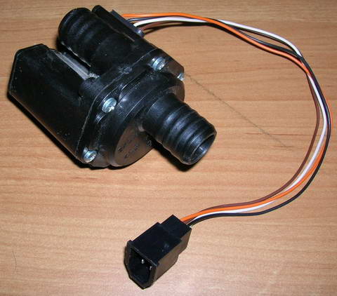

Не дожила моя Аква Дуся прошлый сезон.
Насос помер. Включается, закачивает, поливает. Таймер дает команду на выключение, насос должен отработать на реверс, а он ни в зуб ногой. Стал смотреть в чем дело, а там втулки раздолбало так, что ротор просто клинит и мотор не крутится.
Связался с представительницей завода, уточнил насчет насоса и охренел. Цена насоса 1800 рублей, моторчики отдельно не продаются и ремонту не подлежат. Кто не разбирал насос, там их два, один на закачку, второй на реверс.

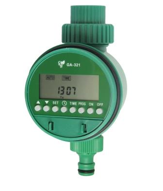

Посмотрел, подумал, репу почесал и пришел к выводу, что проще купить таймер полива за 600-800 рублей, установить его на шланг, что самотеком подает воду в теплицы, и пусть себе трудится. Нет никаких насосов, нет мороки с батарейками или аккумуляторами, там две батарейки. Таймер полива это обычный краник на шланге, с функцией автоматического открывания и закрывания по установленному времени.

Пыхтачок - аналогично. Насосы померли (только у меня они вообще не включается) на 2х системах, головные контроллеры (один с ЖКИ, другой стандартный - исправны. Справедливости ради скажу, что осенью систему демонтировал, протер и оставил на хранение в чистом ведре внутри теплицы (возможно для хранения нужна плюсовая температура и оставшиеся капли воды могли разрушить на морозе). Только у меня ситуация еще хуже (!) - отдельно насосов в городе нет, а минимальная система обойдется в 5600 (!!!) руб.

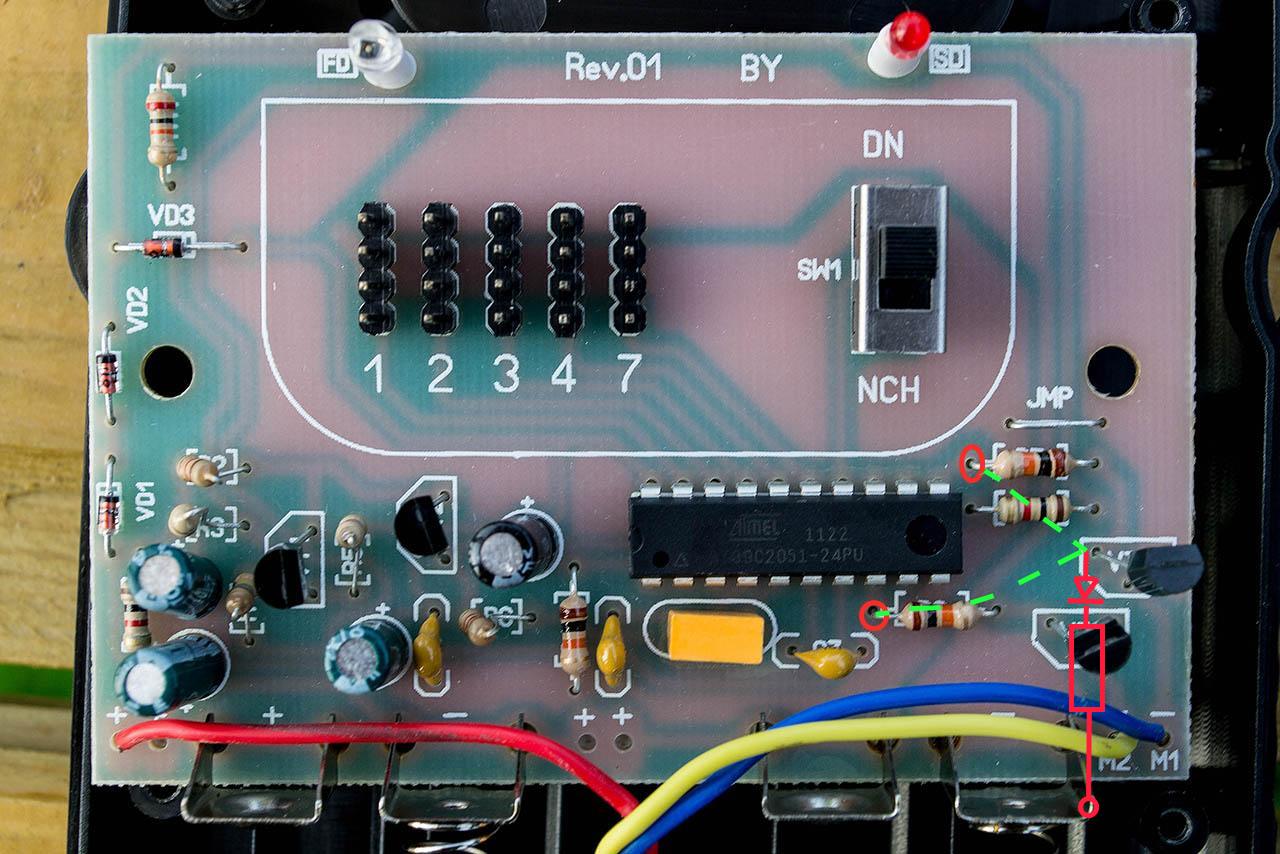

Всем АкваДусистам привет
нарисовалась проблема, надеюсь может подскажите
использую акваДусю уже несколько лет, системный блок в фотоэлементом, бочка на высоте 1.5 метра, теплица от бочки примерно метров 5 - все работало хорошо несколько лет
в этом году блок автоматики зачудил - что-то с фотоэлементом - но не суть - решил заменить блок на новый - и купил аквадусю старт-2018(без ЖКИ)
  • в эти выходные заменил только блок автоматики и насосы, разводка к капельницам, бочка, крепеж тройника, шланг от насоса к тройнику и шланг сифона оставил старые
  • при проверке блока до вмонтирования в систему насосы 1 и 2 успешно работали
  • после полной сборки начались были проблемы с включением насосов - оказалось что заявленая фича "Электроника и насосы соединены через штекер, что облегчает установку, монтаж/демонтаж системы." страдает недостатком плохого контакта - проблема решилась вставлением штекера НЕ ДО упора - тогда контакт есть и насосы стали включаться но конечно надо колхозить что-то более надежное
  • два дня выходных (при моем присутствии) и понедельник полив работал успешно но вчера звонок с дачи - не остановился полив - что делать ? пока решили проблему перекрыв наполнение бочки
    Завтра поеду разбиратся - что там может быть , очень надеюсь на Ваш идеи

Таймеров сейчас полно, и цена от 800 рублей.
Что касается АкваДуси, то я ей радовался и пользовался до поры до времени. Четыре года она отработала отлично. На пятом году пошли сбои. Включит полив, а не выключит. Т.е. выключает, но насос реверса не работает, разбило втулки, он пытается сделать реверс воды, а сил не хватает, вот и льется вода непрерывно, вместо часа, часа четыре.Позвонил в АкваДусю, они мне цену за насос объявили, что проще купить два таймера полива, дешевле обойдется.
Сделал проще, у меня емкость кубовая, Еврокуб, на 1 тонну, вот я ее водой и заполняю, так как из скважины вода идет сильно холодная. Наливаю эту тонну и она нагревается. А снизу у этой емкости есть кран, я туда через пробку установил кран на 1/2", И ТРОЙНИК С ДВУМЯ КРАНАМИ, НА ДВЕ ТЕПЛИЦЫ. вСЕ РАВНО ЦЕЛЫМИ ЛНАМИ В ДЕРЕВНЕ. кОГДА НУЖНО ПОЛИТЬ открыл краны на нужные теплицы, и оно поливается. Посмотрел, достаточно, закрыл. Пока так обхожусь уже второй год. Таймеры еще не купил.

Пыхтачок, спасибо но информации по моей проблеме и ее решению ноль
насосы новые
блок новый
старые только все шланги\бочка\тройник - что может помешать прекратить начавшийся полив ?
в сосседней теме про дусю вижу такой текст: "я Вам открою секрет не срабатывания "обратного" насоса. Всё дело в шланге. На жаре, даже в гофре и через коромысло шланг становится очень мягким и при срабатывании остановки полива он отрицательным давлением сжимается... и всё. Нет остановки полива. "
но не совсем понимаю физику - как сжатый шланг от насоса к тройнику может не остановить полив ? он же сжат и по нему вода уже не идет ....
хотя попробую заменить подающий шланг от насоса на усиленный армированный который не сожмется

У вас скорее всего блок управления находится в аварийном режиме. Его нужно сбросить. Была такая проблема лет пять назад. В интернете есть описание, как это делается. Я сейчас уже и не помню процедуру, но после перезагрузки стало работать нормально.

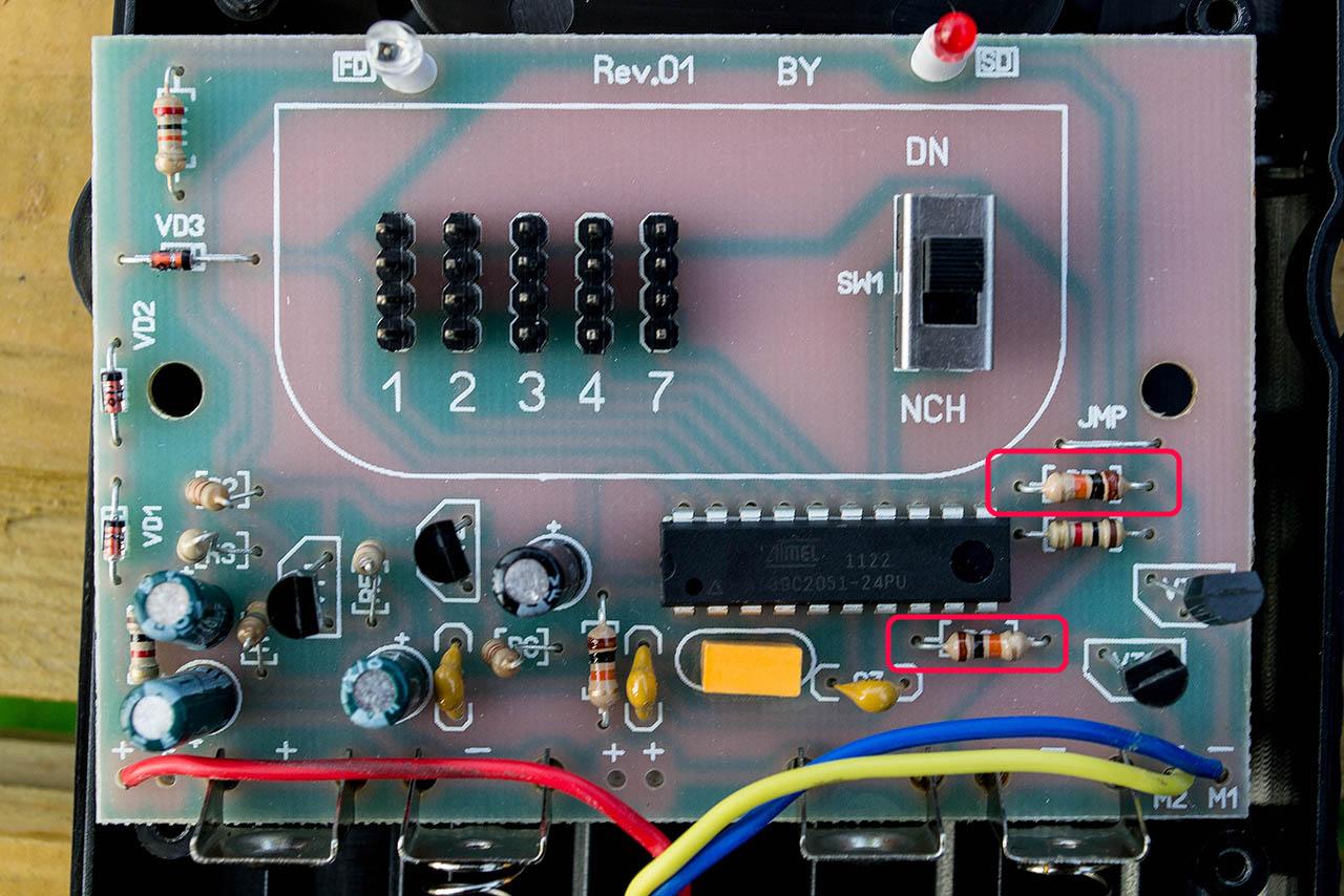

Восьмой год подряд собрал свою Аквадусю. И что радует все работает. И запуск проходит легко и безболезненно.
Правда на 6 году пришлось поменять старый насосный блок на новый, и заменить выходные полевики.
Кстати их замена дала стабильность в работе.

Или не заморачиваться, - менять старый насос на новый. Сама электроника наша ходит много дольше насосов. Ток не топите электронику в воде
В новых системах (там что-то с 2015 года и далее) из-за этих эпизодов применяем новые насосы, с "мокрым ротором". Там все в воде, резинок нет. По отзывам сервисов,- по вине насосов отказов нет.

У моей тоже вышел из строя насос. Разбило втулки так, что на реверс он просто не работал так как якорь залипал и не вращался.
