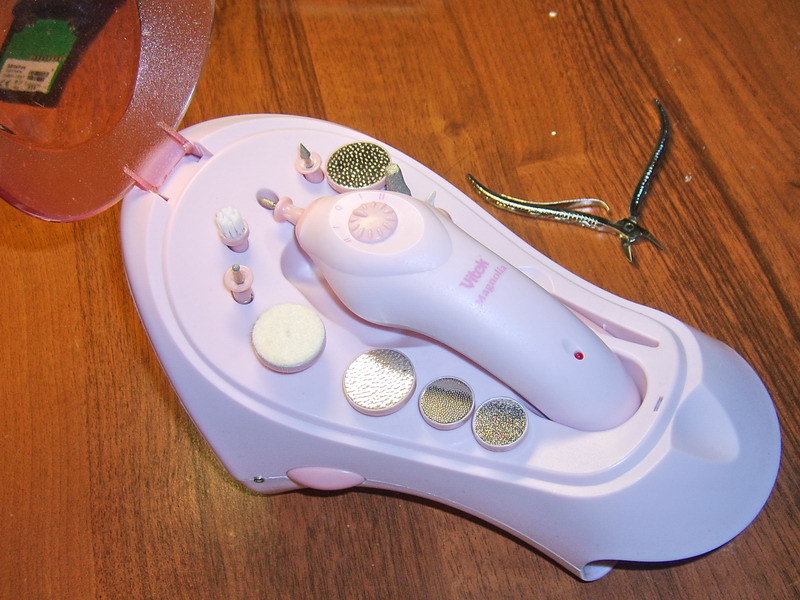

Возможно ли такое использование? :) Параллельно с его нормальным использованием.
Beeliner
Beeliner
Челябинск
Сообщений: 756
20.07.2007 в 20:39:13

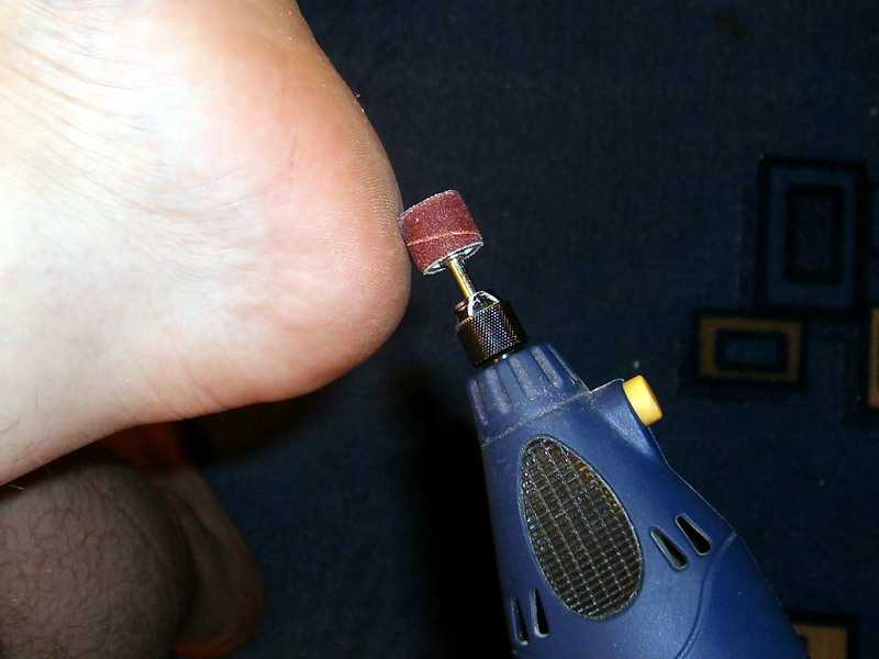

Жене в прошлом году я купил специальный набор "Витёк" для маникюра (фото1 ):
А сам иногда пользую свой "Омакс" - у "Витька" мощи для моих пяток маловато :-) (фото 2)

невозможно. то есть- в принципе то самое и используется-
http://www.xenox.ru/xenox/manicure_instruments.jaw http://www.paradox.spb.ru/7.jaw но есть "но". обязательно- реверс. обязательно- низковольтное оборудование- у дремеля нет, у некоторых других есть. очень желательно- стерилизуемость, сертификат медицинский, зажим 2.35 и 3мм.
Beeliner
Beeliner
Челябинск
Сообщений: 756
04.10.2007 в 11:52:31
парадокс написал : но есть "но". обязательно - реверс. обязательно - низковольтное оборудование
  • у дремеля нет, у некоторых других есть. очень желательно - стерилизуемость, сертификат медицинский, зажим 2.35 и 3мм.
Позольте с вами не согласится:
На вашей ссылке "xenox" - есть модели как с реверсом, так и без оного. Объясните, почему его наличие обязательно.
Так же непонятно требование о низковольтности: если не работать с охлаждением жидкостью (а оно надо при обработке тела? :-) ), безопасность инструмента вполне допустимая. Единственная проблема может возникнуть при сертификации салона услуг, но если использовать в быту - проблем не вижу. Вы же обрабатываете тем же инструментом металлические заготовки, удерживая их руками? И не переживаете о возможности поражения эл током.
Насчёт зажима 2,35 и 3 - это легко решается набором сменных цанг.
На счёт стерилизуемости - а вы где вы видели, чтобы стоматологи стерилизовали САМУ бормашину?! Сменный интрумент, буры - да, а саму установку.... Что-то не припоминаю.
парадокс
парадокс
Сообщений: 3005
04.10.2007 в 14:30:42
Beeliner написал : есть модели как с реверсом, так и без оного
от бедности и для других работ- используют и оптики например. для косметологов более 90% продается с реверсом. при обработке ногтя надо идти от середины к краю то есть либо выворачивать кисть на 180 градусов- и таки все равно неодинаковая обработка. или реверс.
Beeliner написал : если не работать с охлаждением жидкостью (а оно надо при обработке тела? :-) ),
иногда надо. на рабочем столе мастера жидкостей всегда до хрена. сертификацию медицинскую 220 вольт не проходит.
Beeliner написал : но если использовать в быту - проблем не вижу
а тут я в принципе и согласен. ещё кстати и точность важна. дешевые бормашины имеют большие осевые биения- при работе и незаметно- а качество страдает.
Beeliner написал : а вы где вы видели, чтобы стоматологи стерилизовали САМУ бормашину?!
обязательно. естественно, не в автоклаве. но обработка снаружи после каждого клиента обязательна.
Beeliner написал : это легко решается набором сменных цанг.
у дремеля трешка отсутствует в принципе.
