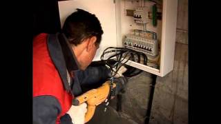

Вот эти ребята мне понравились у них там еще 3 видео, одно смешнее другого:D
Электрика своими руками. Часть 1
