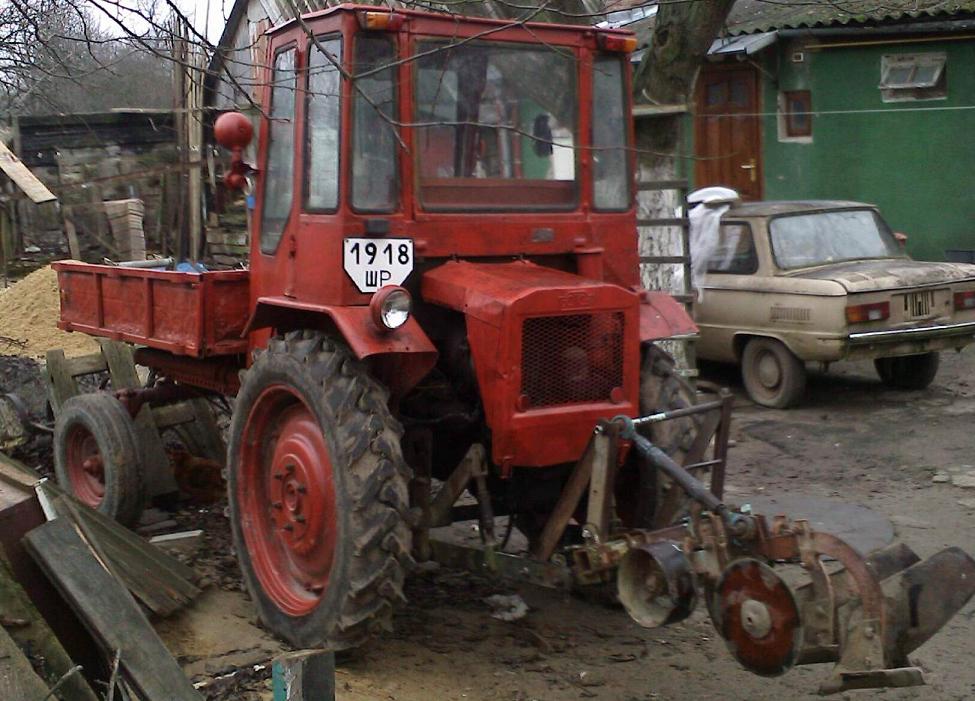

А вот моя навеска. Работает 15 лет без поломок.
Плуг конный не гнется? Какая у Вас земля.

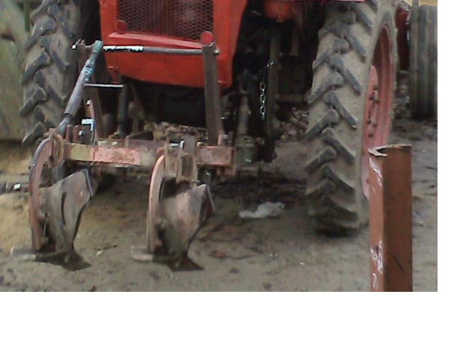

Вчера порылся в компе. Я уже давал одному товарищу эту инфу, вот нашол фото и схемку. На фото не все понятно. Снимал мобильником "вслепую" т.е. не видя картинки на экране. Просто снул руку под трактор и щелкал :yu
al12 написал :
Плуг не конный, тракторный, заводской, купен примерно в 94-м или 95-м. Были тогд в продаже такие ж но трехкорпусные, марки не помню. Немного переделал крепление для двухточечной навески. Плуг неплохой, не гнется, земля субпещаная, но пробовал и на глине. Основной недостаток - низкая рама, поэтому трудно запахивать стерню и седераты. Забивается. Добавил дисковые ножи - стало гораздо лучше.
Очень похож на конный. За фото спасибо. Сейчас занят изготовлением навески, поэтому собираю информацию, у Вас тяги от какого трактора?
На фото трудно понять принцип работы, поэтому я набросал такую схемку.
  1. Штатный кронштейн тратора ( крепление стоек задней стенки кабины).
  2. Боковины (привариваются к кроштейнам 1).
  3. Гидроцилиндр.
  4. Рычаги (привариваются к втулкам 5).
  5. Втулки (посажены на валу с помощью шпоночного соединения).
  6. Регулировочные винты.
  7. Шины (крепятся к боковинам 2 болтами)
  8. нижние тяги.
  9. Разгрузочная тяга ( крепится спереди к раме для повышения прочности)
    1. Шаровые шарниры.
al12 написал :
Тяги самодельные. На чермете нашол полосу, сечение примерно 100х20мм.(в те времена такое выбрасывали). На концах тяг приварены втулки с шаровыми шарнирами от погружчика. Точил сам. Я тогда токарем работал.

У Вас получается и в шинах и в тягах шары? Какой внутренний диаметр у шаров? Не вырывает палец из шаров?
al12 написал :
Шары в шинах, там где вал. А внизу просто забит палец в отверствие. А в тягах с обеих сторон.
Внутрений диаметр, кажется 35 мм. Для пальца более чем достаточно. У плуга (культиватора) установочные пальцы Д=25 мм. Поэтому в шары на концах тяг вставлены втулки. Шары от списаного и разобраного автопогружчика, со стрелы.

Да. навеска классная. Я плуг к шаси не пробовал цеплять. Не подводит ли крепление навески к картеру? У заводской есть еще крепление к ботовым редукторам.Если можно. опиши какую еще с/х технику используеш.

Крепление усилено. Во первых я добавил еще один болт на кронштейн посредине между штатными шпильками (на схемке видно пять точек). Во вторых тяга 9, их две, с каждой стороны. Это пруток Д=25мм. На нем с духсторон резьба М24, кажется. Тяга соединяет боковину 2 с рамой шассии и разгружает шпильки на кронштейнах. Примерно раз в год проверяю затяжку гаек. Пока ничего не рвалось. Кстати этим летом сломал зуб культивтора, зацепил какую то арматуру. а навеска цела. Из орудий только плуг и культиватор. Еще прицеп пробовал таскать чужой, своего нет. У меня всего 33 сотки огорода, еще близким родственникам помогаю, поэтому такой трактор мне не нужен. Он достался мне от тестя. Теперь хочу продать и купить мотоблок.
