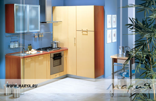

Я бы так мебель поставил
Хороший вариант расстановки основной кухонной части у АРТЕМА. Простраство не перегружено, расположение элементов для правши, угловая часть мойки хотя и трудно доступна,но как правило работать в этом месте сильно не приходится. выдвижные шкафчики правда в центре маловаты, но это на любителя. С цветами можно поигратся
Данное расположение можно удачно сочитать с барным столиком у окна что на предыдущем проекте.

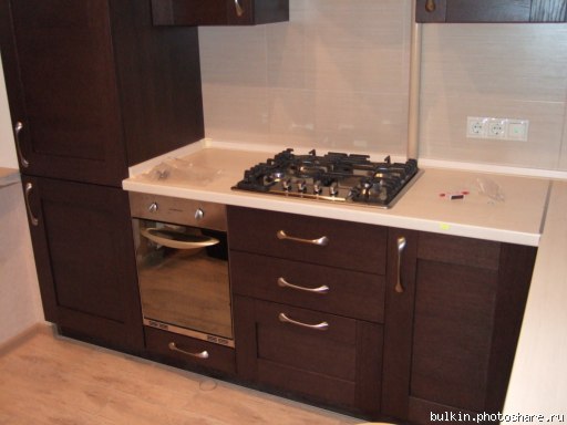

у Вас таки духовка другая - ручка справа.. Это выкатная модель? И что там противни глубже чем у откидывающейся? Я свои перемерил - 345мм. Просто интересно
Специально перемерила-375 Даже, если задвинуть противень до упора внутрь, то да стекла дверки ещё остаётся 4см.
VAT написал :
Я у Вас усмотрел выдвижную или не знаю как там устроено столешницу. Полезно?
Сделано не ради прикола, а ради доступа к вентилям батареи. Сама батарея перенесена под стол. Но по необходимости приходилось использовать как дополнительное рабочее место. Считаю, что если б не было не батарея, всё равно имело смысл сделать выкатную тумбу.
