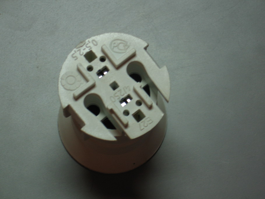

Добрый день! А у меня такая проблема по установке патрона: купил новый патрон, снял верхний кожух, оказалось что у него нет зажимных винтов, как подключать, не понимаю... Может кто слышал про такие патроны и расскажет что делать?

2m3 патрон с плоскопружинными клеммами. зачищенный (миллиметров 10) конец провода просто вставляется в отверстие - подсовывается под пружину.

2m3
просто втавляй зачищеный провод в отверстия где видны металлические пластинки и всё.
Правда провод должен быть однопроволочный.

В принципе, если захотеть, можно и малопроволочные подключить, если отжать пружинку отверточкой.
А многопроволочные - с предварительным облуживанием.

Вот все кричат - вставляй провод!
А ведь товарищ не знает, куда именно вставлять...
Смотрим на тыльную сторону патрона (изображённую на фотографии). С одной стороны там есть надпись "Е27", далее под ней прямоугольное отверстие, ещё ниже два кругленьких маленьких отверстия - так вот один провод вставляеи в одно из них, любое, а другой провод в отверстие, которое ещё ниже, ближе к надписи 0.5-2.5.
