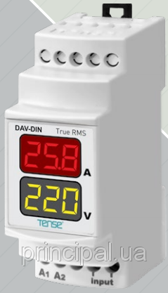

у вар-м01 на клеммы, как я понял, можно подключать провод любого сечения от 0,5 до 4 кв.мм? т.е. выбор не зависит от максимальной величины тока, измеряемого амперметром?
и можно ли делать ответвление на клемму от фазного провода после амперметра, но до нагрузки?
Нет, не зависит. Это клеммы для питания прибора и снятия значения напряжения вольтметром, запитать можно проводом указанного Вами сечения. Фазный провод проходит насквозь и измеряется бесконтактным способом.

две клеммы - для измерения напряжения (от них и питание берется). это напряжение из любого места взять можете (где хотите его измерять)
цепь тока - это отверстие в корпусе прибора через которое неразрывно пропускается проводник без снятия изоляции.
токовые клещи видели когда-нибудь? вот здесь такой же принцип работы.

На неделе в один из щитков поставил 3 шт. ВАР М01, на одном из ВАРов была сорвана резьба контакта, что еще добавляет уверенности в китайском происхождении ВАР М01.
D_A_N написал :
Приветствую вас, коллега по срыву резьбы.
У меня на таком же ВАР-М01 случилось то же самое. Не стал писать об этом. Просто ранее писал, как сорвалась резьба на одном из клеммников в КлК-5С. Подумал, еще обзовут маньяком-закрутчиком.
На самом деле не успел приложить никаких усилий, просто в самом начале затяжки винт прокрутился и все. Разбирал с надеждой, что плохой винт, но все-таки полетела резьба на контакте. Значит такие плохие контакты, или оборудование для резьбы.

К сожалению, с винтами бывают проблемы. Винт там не стандартный - 3.5мм. Мы нашли простое решение по восстановлению клемм. Надо вынуть клемму из корпуса, закрутить винт и легонько ударить молотком в направлении стрелки на фотографии.

А зачем туда такого сечения фазный пихать? Фазный "толстый" для тока проходит
через отверстие в корпусе ( на фото не видно, а по мануалу токовый заводится сбоку? что
не совсем удобно).На фазный "А1" можно подать от 0,5 мм2, только не забыть поставить
на предохранитель.
Для измерения тока, фазовый провод необходимо пропихнуть в дыру в корпусе (сверху-вниз) а для измерения напряжения и питания устройства предусмотрено подключение снизу на колодку. Соответственно если у вас вводной автомат в квартиру номиналом 63А то вы скорее всего выберете для подключения по щитку провод ПВ-1 10, диаметр которого ~5,5мм а дыра в корпусе также ~5,5мм , то есть пропихнуть его я полагаю будет непросто.
Вот я и уточнил. То есть присутствует вертикальны канал для замера тока, в инструкции горизонтальный.
Аппарат похож на китайца d52-2048, только у китайца такое конкретное тех. отверстие.
Взять развёртку и чуть чуть увеличить токовое отверстие.
И нарезать резьбу М4 метчиком №2 и заменить винт на М4х14.
