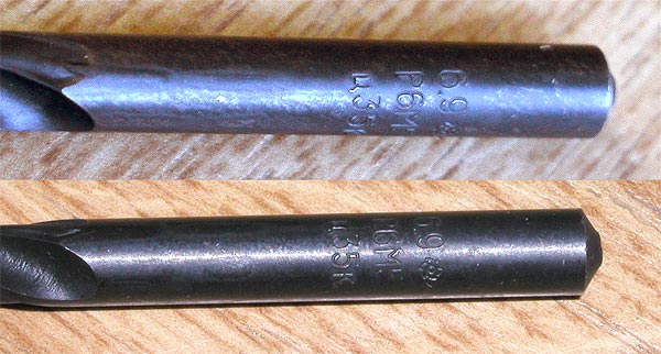

mikrobot написал :
Есть старое сверло. Что оно такое? В тырнете ничего не нашёл.
Это не СССР и не РФ,какой то импорт,маркировки я такие на сов.сверлах никогда не видел.Через меня наверно прошло тысяч 5-6 сверл почти все СССР кое что импорт.Выложите фото сверла полностью плиз.
Свёрла улов за сегодня:5мм-р18,6мм-р6м5,6.8мм-р18,9мм-р6м5к5,9.5мм-р18,10мм-р6м5,10.2мм-р18.Несколько метчиков из ВК8 М4 заслуживают упоминания.Десяток болтов с Титана 8 на 40 мм интересный сплав,веса нет а крепкий.Всё СССР.
Улов за сегодня сверла;4.1мм Р18,4.9мм Р18,5мм Р18,5.4мм Р18,5.5мм Р6М5,6.9мм Р6М5,8.2мм Р6М5К5,10.3мм Р6М5.Плюс несколько метчиков М4 из ВК8.Стамеска ЛМЗ на 25мм из У8А(редкость счас)
