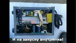

Виталий С 31,
А что конкретно Вам не понравилось? Именно в схемотехнической части.
Процессор - так он там и нафиг не нужен.
Схема дежурки - ну это еще обсуждаемо, та же МС может у нас и дефицит но может у китайского изготовителя идет как неликвид.
Да и плата не такая уж новая, явно лет 15 ей.
А вот почему так задрана цена - так это уже к псевдоизготовителю нужно задавать вопросы. Сами только на перепродажу и способны.
