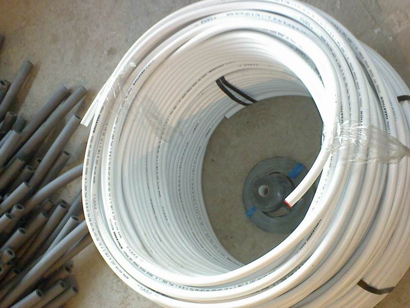

ЦИТАТА - Касаеться централизованного отопления
Опыт применения металлопластиковых труб в системах отопления был признан неудачным, и в настоящее время службой эксплуатации использование этих труб в данных системах запрещено. В процессе эксплуатации было установлено, что в результате старения разрушается клеевой слой и внутренний слой такой трубы «схлопывается», вследствие чего меняется проходное сечение, и система отопления перестает нормально работать. Такое место очень сложно обнаружить, обычно в этом случае неисправность ищется в термостатах, насосах и т. п. Для обнаружения неисправности был разработан специальный способ, при котором в линию ставился водомер, по показаниям которого и удавалось локализовать место «схлопывания». Помимо «схлопывания», в системах отопления из металлопластиковых труб отмечались случаи потери герметичности накидных резьбовых соединений из-за старения резиновых уплотнений.
