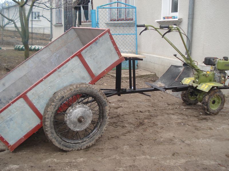

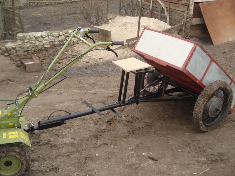

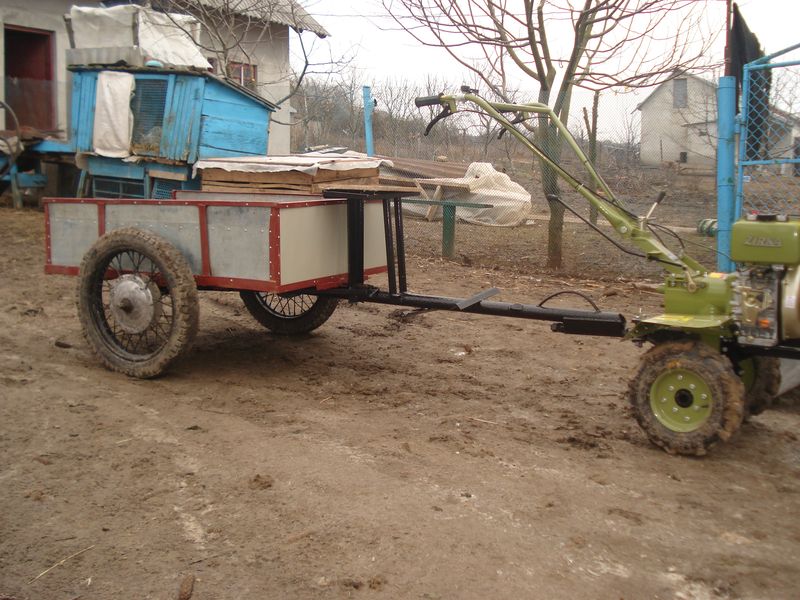

Иногда на ринках вижу как грузчики тягают тачки и в отдельных экзкмплярах вот это самое поворотное колесо "бегает туды-сюды". Так это по асфальту.
Могу сказать точно и с увереностю - будет работань нормально. Сам проверял.
По ссылке на третьем фото мой девайс (на фото без колеса) использовал при бороновании. Колесо диаметром 26 см, нириной около 10 см. На рынках таких польских колесиков много.

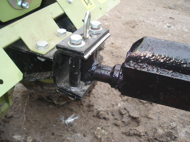

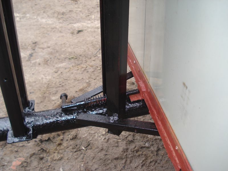

Фото видел ранее. Оригинальное и весьма мудрое решение вопроса. Но я так и не понял с рисунка поворотное оно или нет. Если поворотное - то где находится ось вращения? Мои рассуждения касались именно поворотного колеса. Или може я чего не понял с рисунка.
lta написал :
Да, ОНО поворачивается на оси шкворня сцепки.
При таком монтаже радиус поворота около 2 м.
При бороновании огорада шириной 5м и проходами по винтовой линии (как бы по елипсу) вполне хватало.
Повороты выполнял одной рукой без напряга (сам держал мото сбоку). Колесо не зарывалось и не забивало. Одним словом - песня
