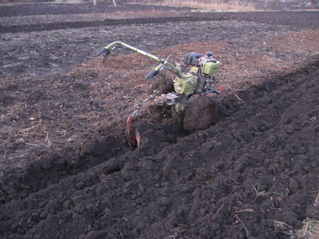

привет всем . с прошедшим 1 МАЯ и с наступающим днем ПОБЕДЫ.а теперь ответы на интересующие вас вопросы.ширина между рядья 67см диаметр колес 360мм но этого мало верней достаточно для одного прохода.наоборот стоит одно колесо потомушто приварил елку не правильно.такие гребни пол учились за один раз, ни каких обработок не производилось за исключением фрезами перед посадкой.диски крепятся на ступицах от сошника, содили картоху где-то 8 апреля.это я уже после мороза картошку загорнул,он только посчипал отдельные кусты.

добрый вечер страна. кто знает какие минемальные обороты холостого хода на этой чудо технике. сегодня окучивал картошку у соседа на грунтозацепах диаметром 520мм пришлось побегать как-то быстро бегает но немного теряет в тяге нужно подбавлять газ. зато холмики кладёт ровненькие.
Модератор Регистрация: 06.01.2010 Прага Сообщений: 9858
Андюха написал :
странно, дизель всё-таки... У меня бензин, но и то можно на минимальном газу работать, медленно шагая. Правда благодаря ременной передаче удалось снизить передаточное число - шкивами. А колёса-то - 60 см, не считая шипов.
На 105-й нету шкивов. Но на средних (и даже меньших) оборотах работает стабильно. Нарезал борозды на ГЗ 500 мм.
