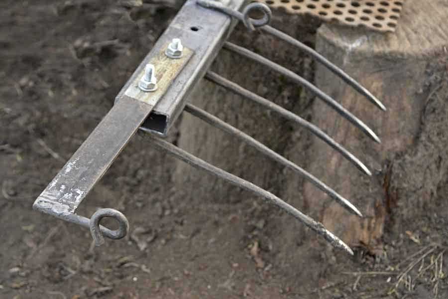

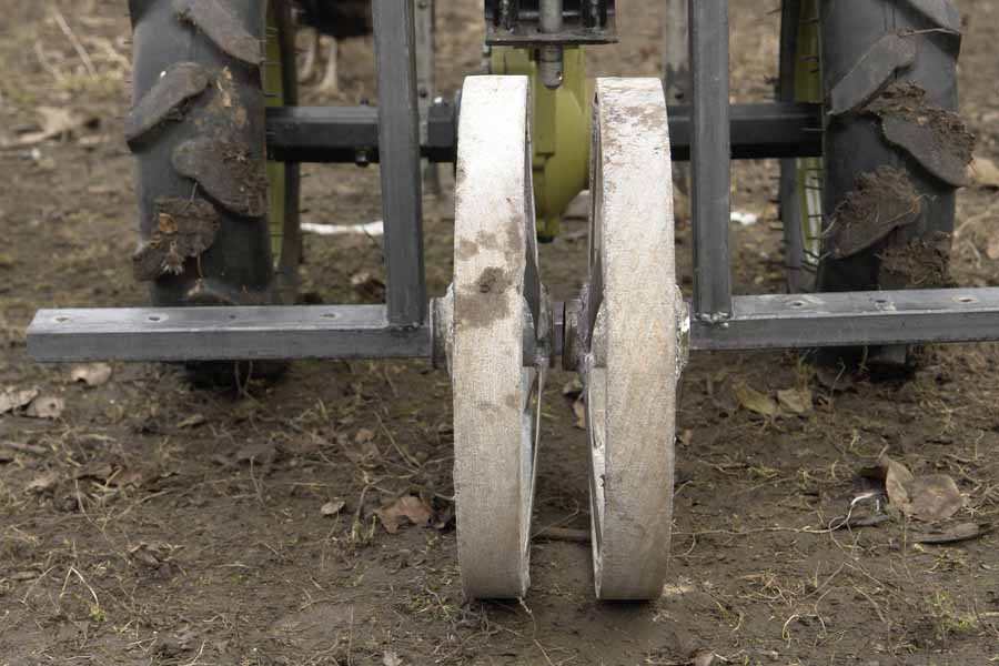

Дальше ждать некуда, картошка растёт, корневая система - тоже. Окучил дисковым окучником (ДО) по влажному грунту.
Остался не совсем доволен работой - подрезал корни картошки и оставил мало простора для дальнейших окучиваний. Развёл диски на захват 60см, установил диски в свал - мало помогло. См. фото 1.

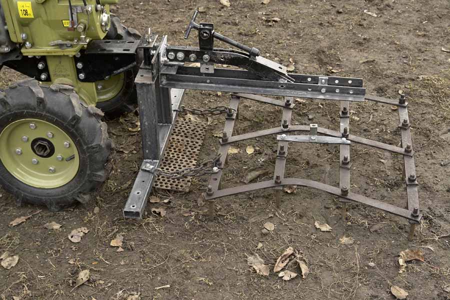

Отчет по работе ДО (см. фото):
  • работа с обводной рамкой без упора, свобода вокруг шкворня - курсовая устойчивость и доварачиваемость в норме;
  • захват дисков на высоте 5см спереди - 60см, на выходе - 45см, угол расхождения дисков - 40град. ;
  • работа на скорости - средним шагом, без догрузки ДО ;
  • в бороздах влажный грунт - система очистки справлялась на "4";
  • ДО не только поднял гребни, но и заглубил и "оголил" борозду междурядия. По дождливой погоде - терпимо, при сухой погоде - необходимо дополнительно рыхлить междурядие, ИМХО.
Yura2704 написал :
Если речь идет о фото №1,то я сомневаюсь, что это корни картошки.

Yura2704 написал :
См. фото1.
Слева - работа дисков в свал (как скребок по дну борозды, после перестройки), справа - работа дисков с вертикальными стойками (вырезание бороздок, и немного подрезание гребня).
