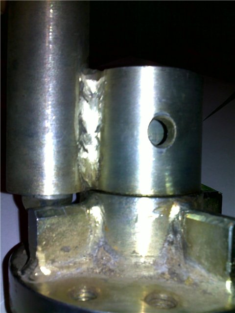

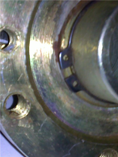

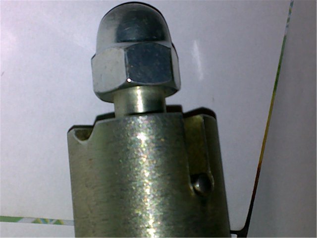

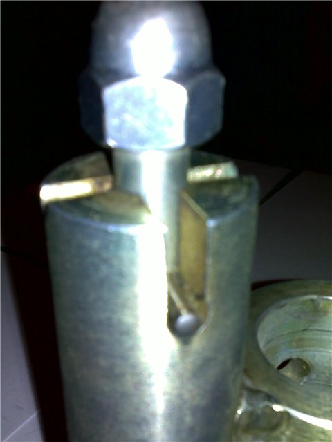

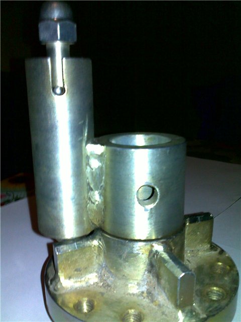

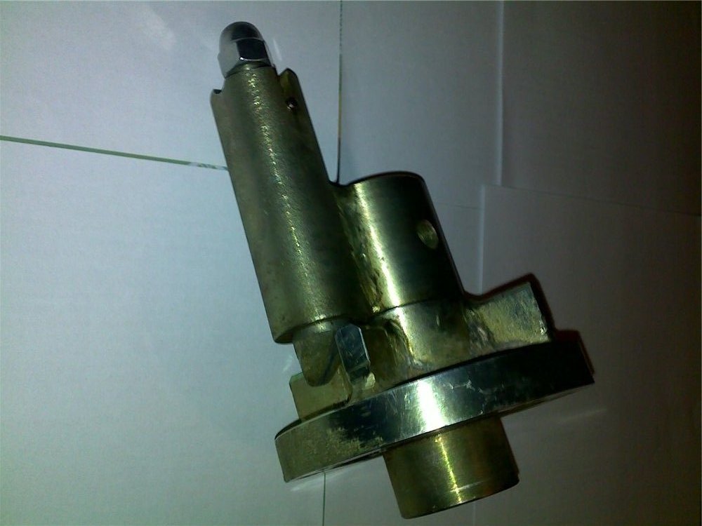

Регистрация: 21.11.2007 Тернополь Сообщений: 1354

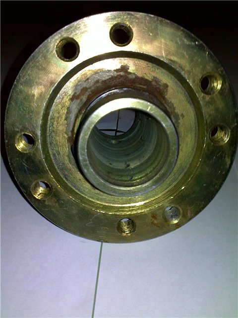

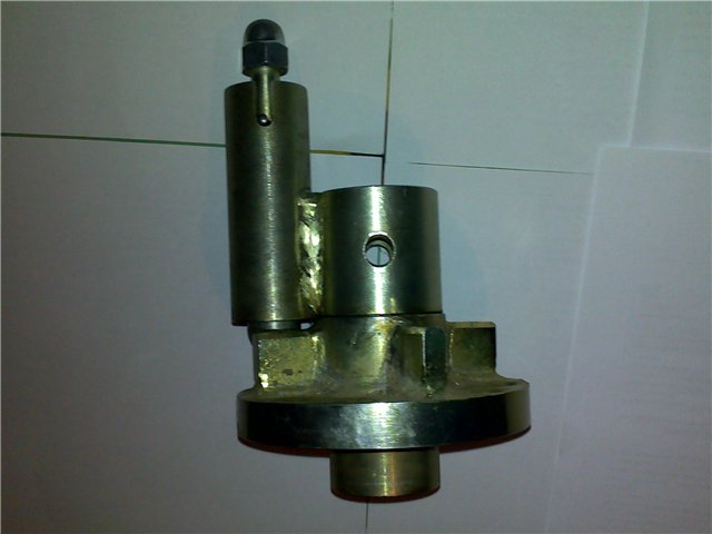

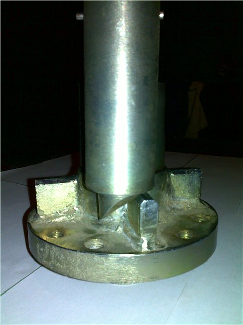

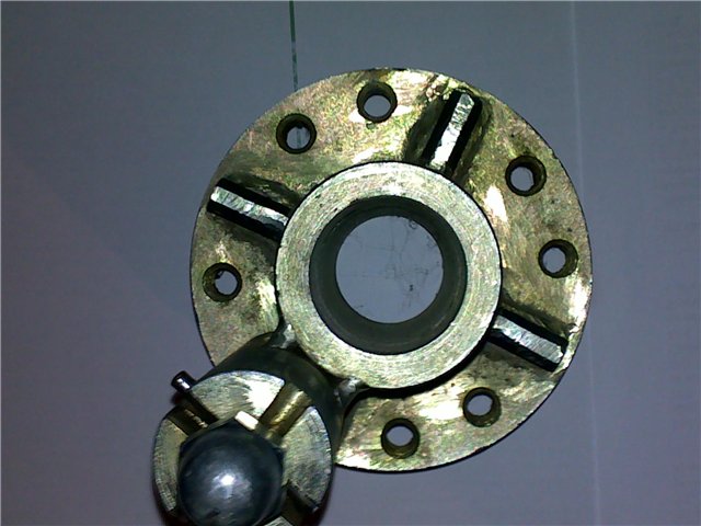

Вернемся к материалу по диферным осям....
Люди просили показать по подробней...
и так, начнем:
общий вид осей....
(фото залил на Радикал....)
Такие габариты. Не точно, но для ориентировки....
Так выгладят все остальные детали...
Так прикреплено все там....
И так, тоже
]() и [
Вид на подшипник или подшипники... Пока не знаем....

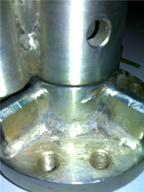

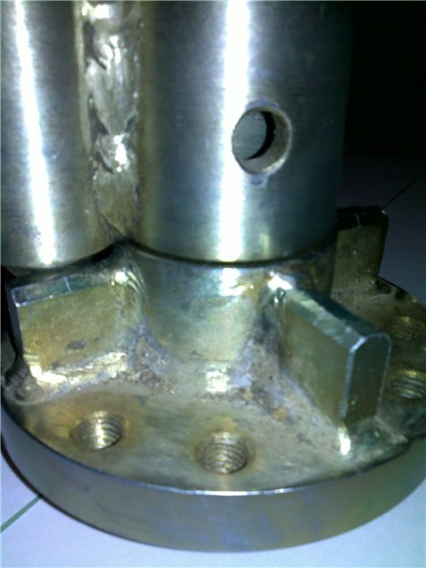

И немного о печальном...
На фото оська, та что была... До того....
Так сварка тресла...
На 6-и граннойтребе держалось токо на остаткас сварки от перемещения по оси....
наверное давно оторвалось, так как коррозия глубокая...
Приношу извинения, я ошибся. Подшипник 6205zz (25x52x16).
В колёсах своего МБ поставил по два подшипника в ступицу.

А сейчас на , фиксатор проворота, хочется надеть кусок резинового шланга.
