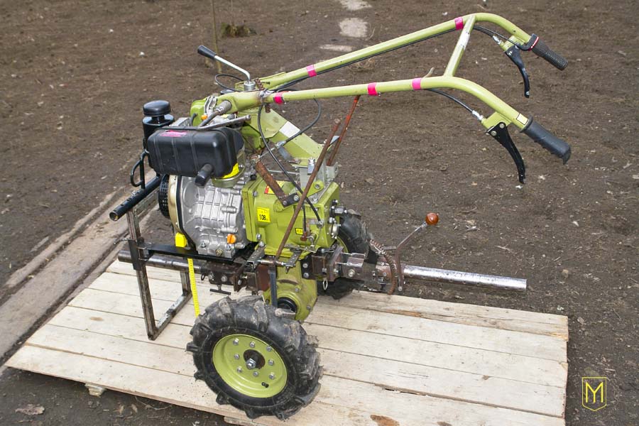

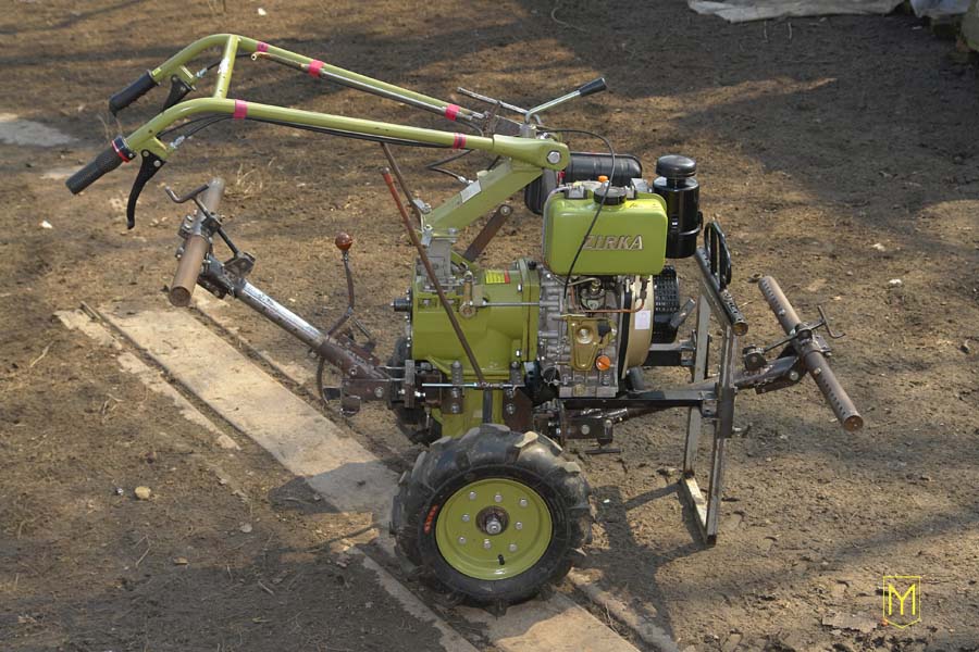

Кеж написал :
Подскажите пожалуйста как облегчить труд с фрезой? Может колеса на перед какие то придумать или что то другое?
Опыт приходит со временем, главное научиться регулировать глубину и скорость фрезеровки "сошкой". Хотя считаю её примитивной, необходима более точная регулировка вместо отверстий. В зависимости от состояния грунта, глубины, скорости обработки регулируется положение "кочерги", главное дать свободу сцепке чтобы мотоблок вращался на оси шкворня, у него появляются плавные движения(зависит от скорости) из стороны в сторону с небольшой амплитудой, напоминающие ползущую змею, особых усилий для удержания прилагать не стоит, лишь придерживать и при необходимости направлять в нужную сторону. Если всё идеально настроено, можно идти рядом и придерживать МБ за один "рог", легче всего мне работать на 2-й передаче.
Данная техника подходит для моих условий и считаю её самой подходящей. В планах сделать плавную регулировку "кочерги".
Ви не читали інструкцію до МБ? Там пише що небажано фрезерувати на другому передачі. Або у вас такий чорнозйом що МБ при такому нагрузці не димить густим димом?
Мені вдалося так відрегулірувати МБ, що при фрезеровки можу його повністю відпустити і він сам буде поступово йти в перед.
Поставите зверху вагу около 12-16 кг.

Где это такое написано, наверное у нас инструкции разные... А для чего по вашему 2-я передача? У меня чернозём как чернозём, закислённый правда, вот разрабатывал сидераты фрезами на 2-й скорости по вспаханному:
На 2-й скорости работаю на полном газе, поддымливает конечно, но дизелёк любит нагрузку(разумную конечно).
У меня так получается и без доп. веса, а вообще зачем он нужен(балласт) при фрезеровке, МБ и так вроде не лёгкий, может у вас бензиновый? Повторюсь: скорость, глубину фрезеровки можно(и нужно) регулировать с помощью "кочерги" и рукоятки "газа". ИМХО.
Но у каждого здесь свои "секреты" и приёмы
