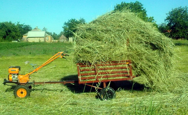

Александр Вусатый, ну ты молодец!!!! такое чудо сотворил!!! красота!
можно было, конечно, и попроще сделать - взять КПП 6-скоростную(верхнюю часть редуктора), и все вопросы решены. и ВОМ отключаемый.
