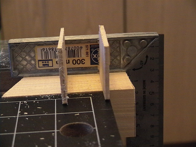

Alex___dr написал :
С индексом "DP" в конце
Вот те раз Есть у меня такие пилки - T101DP а я и внимания не обратил ранее Толщина этих пилок 1,5мм, протов 1,1мм стандартных.
Кстати, пилка KWB 6203-20, которая по зубцам точь-в точь как T101DP и позицируется как ее аналог, на самом деле таковой не является т.к ее толщина 1,1мм.
