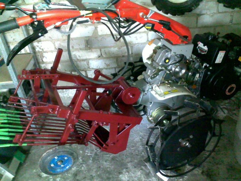

Всем доброго времени суток.Собрал себе такую штуковину Пока всё ещё усовершенствую.Так же возникла проблема с травой.Консультировался со знакомым механизатором,ответ категоричен:-углублять нож!будет похуже протрясать,но не будет забивать травой.

Многорук написал :
И косить траву, хотя бы на вершинах гребней.

Многорук написал :
КК грохотного типа показала себя неплохо но на огородах с легкими почвами. На тяжелых наверное нужно предусмотреть вал с пальцами для перекидки земли с лемеха на грохот - но Ваш опыт показывает, что наличие вращающихся частей не есть хорошо.

Как раз с вращающимися частями всё в порядке.Критично расположение ножа(угол атаки и расстояние от редуктора),а так же его форма и полировка.
pelipenko написал :
Именно по этому и выбрал такую конструкцию.По нашему суглинку,да ещё с травой ,грохотный тип вообще никак У нас даже с тракторными К.К. бывает засада,а там то грохот ого какой

Трава скошена,корни остались вот они и забивают.
