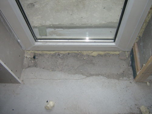

"Простите про кафель - не поняла. Плитку как покрытие нельзя? Я правильно понимаю, что на разделительный шов лучше будет если попадет разделительный же шов между плиткой и паркетом?
Думаю про разделительные швы лучше у людей профессионалов спросить. Которые по уму делают, а не халтурщиков) В нашем доме в других квартирах видела: между комнатами трещина. Игнорируют сей факт и ставят сверрху паркет. Может и нормально- незнаю.
А про плитку: если попадает так, что на плоскости, кужа будете ставить плитку, есть такой разделительный шов в стяжке, то на этом шве делать шов плитки. Что бы кромка плитки на стыке была. Т.е. если будут какие-то смещения плитка не треснет, т.к. там будет просто шов межуд плиткой
