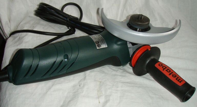

VitaminD Думаю, не стоит. ибо есть и и такая, смотрите фото.
Мне она больше нравиться, чем 14-125 CIE у нее тушка овальная, она удобней а не круглая, подобно батону колбасы на новой.
